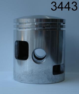

...ho un pistone originale piaggio (px 200) e vorrei adattarlo ai travasi del cilindro (AUTISA) in quanto il suo originale non si trova + e che io non possiedo....essi appaiono molto simili e hanno le finestrature già corrispondenti... come mi consigliate di fare? pensavo di avvolgere il clindro internamente con un foglio di carta e segnare i travasi per poi riportarli sul pistone...
copia_di_autisa_859.jpg.c2fe0993d95f070c
copia_di_autisa_859.jpg.f70cea3e16b2de59
in linea teorica le finestrature devono essere tali che a fondo corsa aprano tutte le luci sul cilindro.
Quindi monta pistone px e cilindro autisa e segna dove arriva al pms e pmi.
rismonta, posiziona il pistone e inizia a forare..

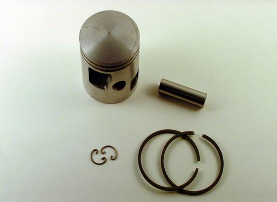

per la cronaca ho scoperto che: pistoni piaggio (asso o meteor) sono simili a quellio che abbiamo sempre visto per il 200...il pistone barekit spagnolo venduto per px 200 originale è = o molto molto simile all Autisa?...le MOTOVESPA avevano altre fasature?
http://www.styl-moto.com/ricerca_prodotto.asp?page=4&record=10&Marca=30&Categoria=92&Codice=0
Codice: 00090.01.029
Categoria/Marca: PISTONI BARIKIT / PIAGGIO
Descrizione: PISTONE VESPA PE200 D.66,5 C/ORIG.
Prezzo: (iva inclusa) Prezzo di listino € 49,51
barekitpist_704.jpg.6cf2b3e285f5b6c0a492
344301_201.jpg.37951fed995a62c48d84bb26d
barekitpist_704.jpg.2abb8ad90943aeb2d921
344301_201.jpg.ab74529b52b45363d273d5a6a
lo hanno fatto in molti....
ma sempre avendo il pistone originale da cui ricalcare le finestrature sul nuovo.. senza quello è dura.
cmq il barekit mi sembra identico all'autisa..
fai come ti ho detto.. infila il pist piaggio nel cilindro è gurda dove copre le luci per allargarlo.. un po come faresci per aprire i travasi sul carter.
il problema è che la larghezza orizzontale(pistone appoggiato sul tavolo ad es) è relativamente facile da ricavare...è quella verticale...che non ricordo + se incide (lo sarà sicuramente) sui flussi....
