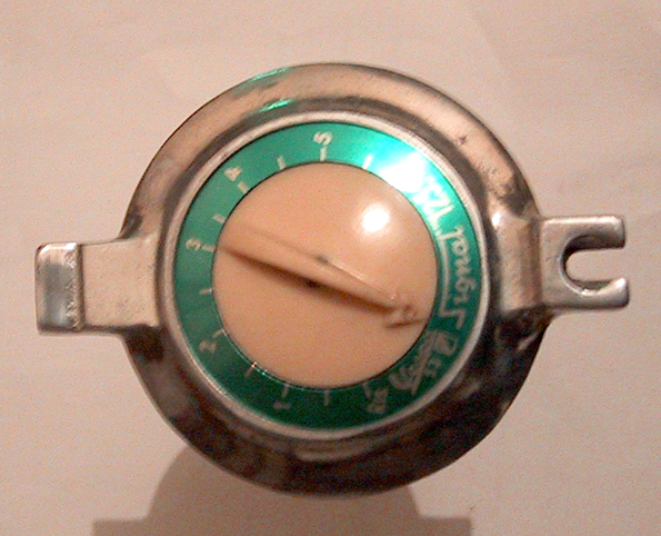

marSS Inviato 25 Gennaio 2007 Autore Segnala Inviato 25 Gennaio 2007 Bene, speriamo sia cosi! Meglio i pezzi originali di quelli rifatti! ALTRA DOMANDA!!! Qualcuno di voi sa come sia fatto questo galleggiante che sarebbe collegato al tappo del serbatoio??? Mi sono stupito quando ho visto quel tappo con la lancetta! Troppo avanti! Devo recuperarlo! Come sempre... se avete anche delle foto! Cita
dittongorex Inviato 25 Gennaio 2007 Segnala Inviato 25 Gennaio 2007 oppure ci rimetti l'originale tappo senza indicatore di livello Cita
collet Inviato 25 Gennaio 2007 Segnala Inviato 25 Gennaio 2007 esato dittongo, quello con la lancetta ti sfido a trovarlo..... è un gran bene che tu abbia però il parafango originale. poco male. prendi da pasc**i il fanale e sei a cavallol. ciao Cita
eleboronero Inviato 25 Gennaio 2007 Segnala Inviato 25 Gennaio 2007 puoi partecipare all'asta la marca era index: http://cgi.ebay.it/ACCESSORIO-MISURA-LITRI-PER-VESPA_W0QQitemZ270080695910QQihZ017QQcategoryZ138537QQrdZ1QQcmdZViewItem oppure comperarlo rifatto so che su scooterdepoca.com c'e' chi li commercializza (mi pare turismoveloce) sulle 80 euro x lambretta , non so se vanno bene anche x la vespa. Cita
marSS Inviato 25 Gennaio 2007 Autore Segnala Inviato 25 Gennaio 2007 Ma io ce lo gia il tappo (vedi foto), mi manca solo il galleggiante. Sarebbe bello trovare il suo o almeno una foto di come era fatto! Cita
collet Inviato 25 Gennaio 2007 Segnala Inviato 25 Gennaio 2007 ah è vero, l'ho confusa! pensa al resto va, che devi fare un mutuo per fare un restauro serio! Cita
dittongorex Inviato 25 Gennaio 2007 Segnala Inviato 25 Gennaio 2007 dunque... Da pascoli solo il corpo in allumino del fanale io l'ho pagato 100 euro, sappi che pero' non è proprio identico e alcuni fori dell'imbroccatura dovrai rifarli ed adattarli. io ha messo quello anche se volendo ne avrei degl'altri di quei fanali per la bacchetta ma siccome non volevo lasciare incomplete le altre vespe. Se non sbaglio con 200 euro ti da anche il fanale completo di parabola vetro e cerchietto. MArtedì tornano a casa i pezzi fatti cromare e nickelare !!! e poi è finita!!!!! Cita
eleboronero Inviato 25 Gennaio 2007 Segnala Inviato 25 Gennaio 2007 Ma io ce lo gia il tappo (vedi foto), mi manca solo il galleggiante. Sarebbe bello trovare il suo o almeno una foto di come era fatto! Cita
