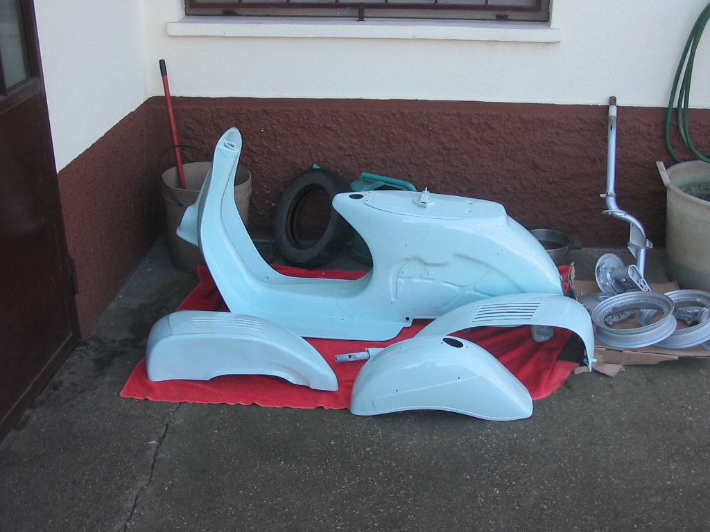

Ho gia' smontato e portato dal carrozziere la mia vespa GT del '67.. dovrebbe esser gia' stata sabbiata..
Ora dovrebbero procedere al rimettere in sesto il telaio, usando il meno possibile lo stucco..
Parlando della verniciatura, ci sono particolari accorgimenti da tener presente? Riguardo il fondo, l'antiruggine, la vernice vera e propria?

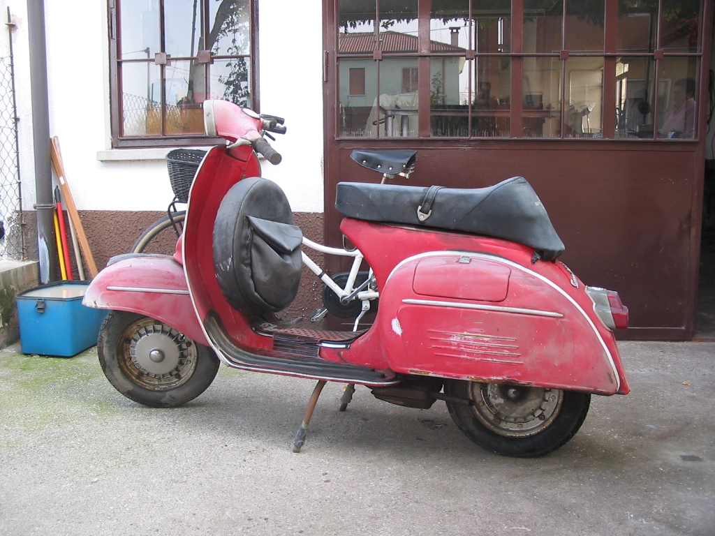

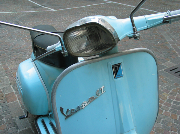

scusa...ma non potevi fare un conservativo...mi sembra dalla foto..non messa male..
eh lo so che sembra.. anch'io quando l'ho comprata, ancora abbastanza inesperto di modelli e relativi colori delle vespe, credevo fosse il colore originale.. invece quello che vedi nella foto dev'essere un azzurro usato su alcune VNB e dato sopra il colore originale.. :roll:
Per quello ho deciso x un restuaro totale, altrimenti l'avrei sicuramente lasciata "vintage" :wink:

quelle che ho visto finora su questo post di sicuro non sono acquamarina, piuttosto sembrano del colore della Super
io ho una GT del 67 ed è acquamarina appunto, un po + sul verde, ed è l'unico colore buono per il 67
se ti riferisci alla foto che ho inserito io, quel colore che la vespa ha adesso non è il suo acquamarina originale.. ma ora la faccio fare color acquamarina! :wink:
