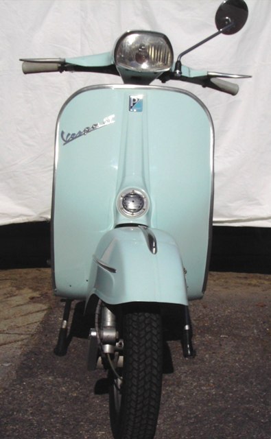

husky Inviato 3 Aprile 2007 Autore Segnala Inviato 3 Aprile 2007 ciao! purtroppo causa lavori arretrati del carrozziere e problemi vari i lavori vanno un po' a rilento.. pero' tra poco dovrebbeo darci fondo e colore.. Alla fine ho deciso per: - antiruggine rosso o cmq quello migliore che hanno - antirombo solo nella parte del telaio sottoruota posteriore, in modo che non si veda e in modo da isolare meglio quella parte del telaio - colore: marca quella che ha il carrozziere della tinta del corrispondente codice max meyer Che ne dite? Alla fine le due cose su cui ero piu' in dubbio erano l'antirombo e il fatto di fargli usare la marca di vernice che ha il carrozziere invece che proprio la vernice marchiata max meyer.. Cita
GIANFRANCO Inviato 4 Aprile 2007 Segnala Inviato 4 Aprile 2007 ti consiglio di farla del colore originale che è questo. Ti posto le foto della mia così la puoi vedere. Ciao. Gianfranco Cita
husky Inviato 4 Aprile 2007 Autore Segnala Inviato 4 Aprile 2007 ti consiglio di farla del colore originale che è questo. Ti posto le foto della mia così la puoi vedere.Ciao. Gianfranco cioè intendi vernice MARCA max meyer? PS: bella la vespa! Cita

FuoriOrario Inviato 14 Aprile 2007 Segnala Inviato 14 Aprile 2007 Ciao anch'io sto restaurando una 125 GT del 1966.Io l'ho fatta sabbiare e ora è stata verniciata col colore originale. Ora deve essere rimontata e vifaccio vedere com'è credo che il mio carrozziere abbia usato questa tonalità sulla mia GT del 1968, dovendo iscriverla alla FMI... se ne accorgeranno??? maledetto carrozziere! Cita
husky Inviato 17 Aprile 2007 Autore Segnala Inviato 17 Aprile 2007 oggi mi ha chiamato il carrozziere: ha sistemato il fondo con saldature, ribattimenti vari , stucco, etc. e c'ha dato pure il fondo! Ora, nei prossimi giorni si occuperà delle parti che vanno colore alluminio (cerchi, piantone sterzo, etc.) e poi verso fine settimana dovrebbe iniziare con il colore. Per il momento gli ho detto di usare la marca di colore che usa lui di solito; quindi non max meyer.. è una marca che ha un buon rapporto qualità prezzo. Per quanto riguarda l'antirombo, da dare solo nella parte posteriore, in corrispondenza della ruota, e quindi non visibile, sono ancora indeciso.. voglio dire.. serve davvero? Cita

Vespino75 Inviato 26 Agosto 2007 Segnala Inviato 26 Agosto 2007 Husky, i miei più sinceri complimenti per la riuscita del restauro... è bellissima!!! Anche io sono in fase di smontaggio per restauro di una gt vnl2t*59xxx*. Dovrebbe essere del '68 e il colore, a quanto leggo su vespatecnica è l'azzurro chiaro metallizzato 1.298.0110. C'e' qualcuno che può postare una foto per vedere come viene fuori? Il colore che ho trovato al momento, assomiglia moltissimo al colore di husky, e grattando sotto non c'e' traccia di nessun metallizzato... sono in dubbio... aiutatemi. Cita
