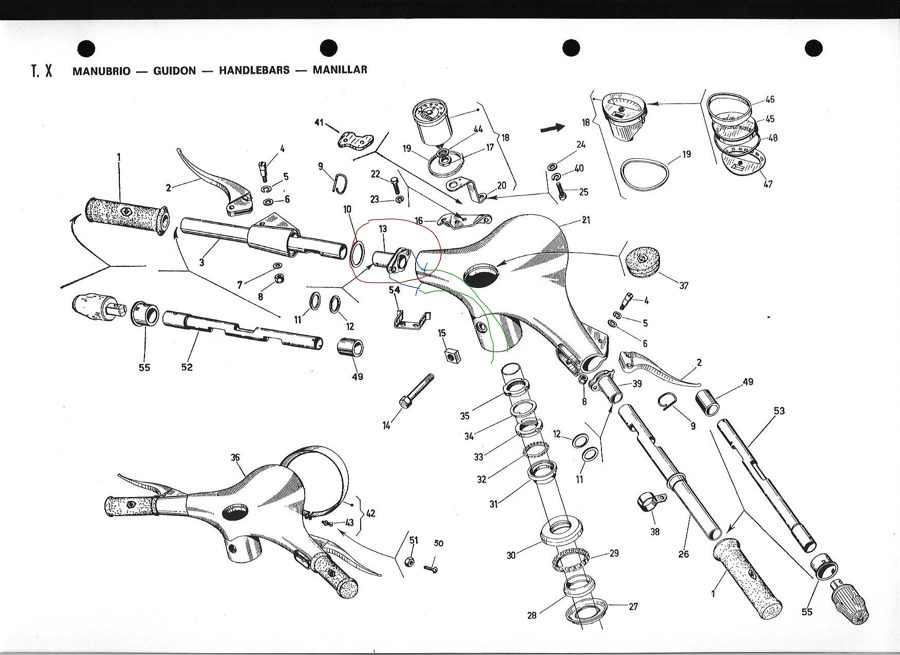

ben.reilly Inviato 6 Febbraio 2007 Autore Segnala Inviato 6 Febbraio 2007 se ancora nn hai montato il manubrio sei ancora in tempo per sfilare le guaine attaccandole ad unaltra oppure ad un filo da elettricista così, sai di nn sbagliare se vuoi ti rimedio le misure precise altrimenti tagli ad occhio, ma sinceramente nn capisco bene il problema, così spiegato sembra che le hai tagliate troppo corte per nn riuscire ad arrivare con la guaina e relativo capoguaina nella sede ti teflon dentro al manubrio...cmq un consiglio generale innonda tutto di grasso , sia fili che guaine . Ciao e grazie per aver risposto; qui c'e' qualcosa che non va.... ma che sono le sedi in teflon? a- le misure precise le ho, perche' non ho buttato le originali, b- il cavo e' piu' lungo di 10 cm circa dell'originale c- il manubrio non e' ancora attaccato ma e' fissato in maniera provvisoria ecco uno spaccato: in verde le guaine, in azzurro il cavo; i duce cavi vanno agganciati nel pezzo numero 13 ( cerchiato in rosso), o no? ma le guaine dove vanno fissate? a me penzolano e non riesco a fissarle in due agganci presenti nel manubrio.. spero di essermi spiegato.... Cita

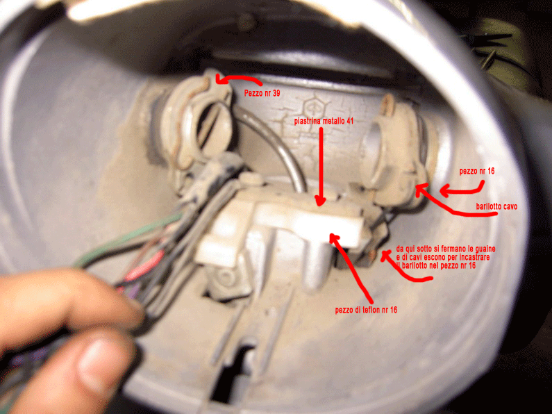

vespatacca Inviato 7 Febbraio 2007 Segnala Inviato 7 Febbraio 2007 allora, essendo uno special dell 80 ci dovrebbe essere quel pezzo in teflon bianco che ti dicevo(almeno credo) nella mia et3 cè e pure nelle 50 post anni 70, che nello spaccato dovrebbe sostituire il pezzo nr 16 , che nelle vecchie vespe mi sembra fosse in ferro. sopra Tale pezzo va fissata un altra piastrina di ferro la 41 con 2 viti sul manubrio. Il suo funzionamento è proprio quello di mantenere nella sede le guaine erelativi capoguaina dei cavi del cambio e di quello del gas che uscendo vanno a incastrare il loro barilotto( quel cilindretto terminale sul cavo) sul pezzo nr 13 per le marce e 39 per il gas. Proprio la battuta delle guaine, quella riga che hai disegnato che spezza il filo verde da quello azzurro , la fa la piastra in teflon. Spero di essere stato chiaro , ma se riesco ti posto una immagine del mio ultimissimo restauro. Cita

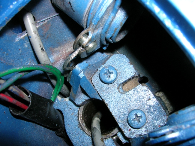

ben.reilly Inviato 7 Febbraio 2007 Autore Segnala Inviato 7 Febbraio 2007 Ciao, credo di essere riuscito a inserire le guaine.. posto la foto. ma i cavi non sono tesi..nella foto si vede chiaramente il cavo che muovendo la manopola si attorciglia.... di grasso nei cavi ne ho messi tanto...forse il tappo di gomma sotto la scocca stringe troppo i cavi? e non ho ancora tagliato la guaina che risulta troppo lunga.... ps. ma il fermino della frizione e' uguale a quelli del cambio? Cita
vespatacca Inviato 7 Febbraio 2007 Segnala Inviato 7 Febbraio 2007 probabilmente hai montato al contrario i pezzi 16 e 39 , anke a me dava quel problema, girando la manopola il cavo nn deve fare la curva! Cita

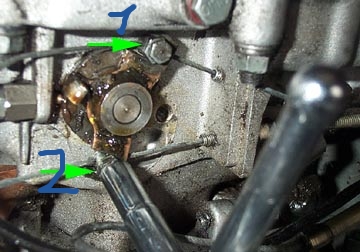

ben.reilly Inviato 14 Febbraio 2007 Autore Segnala Inviato 14 Febbraio 2007 arghghghghghg ! ARIAIUTO!! sti cavi mi fanno impazzire 1 - ho messo il selttore -manubrio del cambio in folle 2 - ho messo il selettore marce sotto al motore in folle 3 - ho tirato i cavi.. e ale'.... adesso quando metto entra in folle quando il manubrio-selettore e' in quarta... BUAAAAAAAAAAAAAAAAAAAAAAAAAAAA!!!!! Cita
kiwi76 Inviato 15 Febbraio 2007 Segnala Inviato 15 Febbraio 2007 allora mantieni la calma mettere i cavi e le guaine richiede più tempo e pazienza che rimontare l'inera vespa. il cavo ti si riattorciglia forse perche non è ancora collegato e quindi non viene richiamato indietro. La procedura per i cavi cambio è corretta, metti il selettore marce in folle facendo attenzione che a mano spesso trovi una folle tra ogni marcia ( cioe 1-2, 2-3 , 3-4) tu chiaramente devi trovare la vera folle te ne accorgi perchè è più 'grande' e il selettore è quasi perpendicolare all'arrivo dei cavi. Dopodichè metti in folle il cambio al manubio fissandolo col nastro carrozziere a questo punto tiri i cavi con una pinza, inizialmente non esagerare sennò sposti il cambio-manubrio e fissi i due morsetti, poi li ritiri forte entrambi, sarebbe meglio con l'aiuto di qualcuno e con una pinza a scatto, infine se non sei riuscito a tirare benissimo ti aiuti un po coi registri che avrai lasciato inizialmente alla regolazione minima. Dopo un po di strada percorsa le guaine e i fili si saranno assestati e dovrai ritirare un po perchèil gioco aumenta. Un corretto gioco del manubrio-cambio e 1-2mm in folle in entrambe le direzioni PS per quanto riguard la posizione dei cavi cambio (1 e 2) non ricordo mai come vanno fissati e me lo appunto prima di smontare, altrimenti vai a logica trovando la prima a mano col selettore capirai quale è il filo che tirando deve darti la prima spero di essere stato chiaro Ciao Cita
