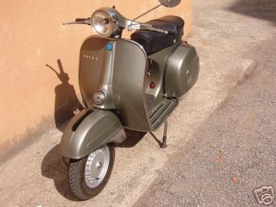

Ciao ragazzi sono appena entrato in possesso di una Rally 200 del '73 riverniciata (male) di blu siccome la devo riverniciare vi chiedo se mi postate la fotografia di una rally prima serie colore Grigio chiaro di luna metallizzato, io ho utilizzato il tasto cerca ma nn ho trovato nulla.
vi ringrazio in anticipo
Matteo la 200 che hai nella foto mi pare proprio chiaro di luna.....
mi è venuto qualche dubbio subito dopo aver postato il quesito...ma nella foto io ho un rally del '77 invece quello che devo restaurare è del '73 e mi dicono che il grigio chiaro di luna è piu' scuro invece quello nella foto dovrebbe essere un grigio polaris
il grigio polaris e' quello scuro...il tuo dell'avatar e' chiaro di luna!chiaro di luna ne esiste uno solo...nel 73 enel 77
ok allora ho tutti e due i rally dello stesso colore sia quello del '73 e quello del '77... ( tengo a precisare che quello del '77 nn è piu' in mio possesso nn farei fare lo sborone con due rally.. :D:D ),
devo dire che mi gusta molto di piu' il grigio polaris..... secondo voi il grigio polaris era già utilizzato sui rally prima serie del '73? premetto che un mio amico con un rally prima immatricolazione '73 ma costruzione '72 ma con un numero di telaio molto vicino al mio, sotto la vernice attuale ha il grigio polaris.

riprendo questa mia discussione.....oggi finalmente insieme a Nebo e a Sgipo abbiamo smontato il rally e sorpresa........è grigio polaris si vede chiaramente sia sotto il serbatoio sia sotto le strisce della pedana....qundi un dubbio l' ho risolto nn era chiaro di luna ma bensi polaris......quindi Polaris o Rosso Canyon........?
