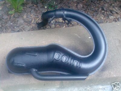

ivanmagico Inviato 4 Aprile 2007 Segnala Inviato 4 Aprile 2007 ciao..dopo aver fatto un giro su ebay ho trovato una marmitta che il venditore dice che sia una simonini girata nuova. io sto elaborando il mio 50 special e con il 130 poilini, carburatore 22 marmitta e campana originali del 125 vorrei sapere se mi converrebbe montare questa marmitta. se per cortesia mi potete spiegare come mettere le foto nelle discussioni potrei mettere la foto.cmq ho messo anche il link: http://cgi.ebay.it/Simonini-vespa-girato-zirri-polini-pinasco_W0QQitemZ190099423075QQcategoryZ65367QQssPageNameZWDVWQQrdZ1QQcmdZViewItem Cita

500 Inviato 4 Aprile 2007 Segnala Inviato 4 Aprile 2007 Il prezzo della marmitta se è nuova è ottimo...inoltre tieni in considerazione dovrai montare il Polini girato, ovvero con lo scarico verso il muso della vespa, limando un pelino la pedana e modificando la leva d'accensione...per il resto cn espansioni di questo tipo sono raccomandati carburatori di media-grande diametro (dal 24 in su) e un 22 è un po' piccolino...inoltre se non modifiche la rapportatura cn una quarta ravvicinata, scordati di tirarla...Consiglio personale: sostituisci il 22 cn un 24 e monta una campana 27/69 cn 4a DRT... Cita
ivanmagico Inviato 4 Aprile 2007 Autore Segnala Inviato 4 Aprile 2007 scusa ma non essendo molto esperto togliendo l' opzione di comprare questa simonini che marmitta potrei montare per sfruttare a pieno il motore e lasciandolo con la campana del 125 senza pero ( a causa dell inesperienza) senza limare la pedana e modificare la leva? Cita
ivanmagico Inviato 4 Aprile 2007 Autore Segnala Inviato 4 Aprile 2007 quale marma della polini??? Cita
ilmech Inviato 4 Aprile 2007 Segnala Inviato 4 Aprile 2007 polini a banana...come forma è simile alla proma...la fanno con o senza silenziatore e il silenziatore può essere scrauso o in alluminio spazzolato... (io avevo quest'ultima...fa un sound vagamente sibilante...troppo una figata!) la proma, cmq dicono renda di +...io nn l'ho mai provata... Cita
vesperados88 Inviato 4 Aprile 2007 Segnala Inviato 4 Aprile 2007 esiste ancora la polini non silenziata? intendo quella in foto.... costa meno di quella silenziata? qualcuno sa se va più della proma? Cita
500 Inviato 4 Aprile 2007 Segnala Inviato 4 Aprile 2007 Senza quella Simonini puoi puntare come dicono gli altri su Polini o Proma...tutt'ora credo sia in commercio solo la Polini silenziata, ma qualke fondo di magazzino c'è sempre...anke le Proma non sn più prodotte ma si trovano ancora nuove imballate...Come velocità massima raggiungi tranquilli i 100 km/h...se accompagni il tutto con raccordatura e albero anticipato meglio ancora, sfrutti come si deve il 22 e guadagni in ripresa e qualkosina in velocità massima Cita

ferdispecial Inviato 7 Aprile 2007 Segnala Inviato 7 Aprile 2007 ivan, ma hai intenzione di montarlo girato il 130 polini? perchè la simonini è per cilindro girato, le altre per cilindro dritto Cita
pioppa03 Inviato 9 Aprile 2007 Segnala Inviato 9 Aprile 2007 se metti su la simonini, come ho fatto io (solo che io x cilindro dritto), devi x forza mettere una 4a corta DRT e anche cambiare la campana perchè quella originale è TROPPO lunga..se nn vuoi più metterla su vai su una proma che è la migliore in termini di prestazione e di silenziosità.. Cita
