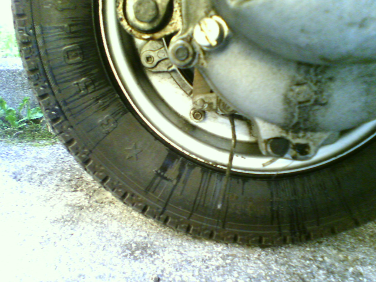

Mi verrebbe da pensare che sia dell'olio messo tra il cerchio e la gomma quando sono stati assemblati e successivamente sparato fuori dalla forza centrifuga. :roll:
a me questa situazione si è presentata perche mi usciva olio dallo sfiato della frizione. ho tolto il cappuccio ci ho infilato un tubo fissato con una fascetta e ho fatto scendere il tubo dietro il motore da quella volta non ho mai piu avuto il carter o la ruota sporca. Il motivo potrebbe essere anche unaltro e cioe ol paraolio del mozzo ma in questo caso il posteriore ti dovrebbe frenare veramente poco. poi come è gia stato detto sopra ,non è che haai cambiato gomma dal gommista ? potrebbe esere quella cosa che spenellano per metter su le gomme.
no, le gome le ho cambiate io...per il paraolio, ho gia smontato il mozzo per controllarlo, ma sembrava a posto (ho un corteco blu sotto), se è rotto come si fa vedere??GRAZIE MILLE...
E' una cosa abbastanza normale sul px eheheh...
Puo' essere dal paraolio del mozzo, ma puo' essere anche benzina dal carburo che corre giu' sul cerchio.
E anche come diceriky dallo sfiato!

è senza dubbio il paraolio della ruota.se fosse miscela,dopo qualche ora,la macchia si asciugherebbe lasciando pochissime tracce.
tira giu' la gomma e con un cacciavite fai leva nel paraolio.prima di fare quasta operazione,svuota tutto l'olio che hai nel carter dalla vite sotto.
una volta estratto il paraolio,gli metti quello nuovo.prima di re-infilarlo nella sua sede,bagna il paraolio con dell'olio,oppure ingrassa la parte del labbro.il paraolio non va mai montato a secco (rovini la gomma,e potresti graffiarla o segnarla).successivamente rimonti la ruota,assicurandoti di rimettere la spina nei fori a fine albero (dopo aver stretto bene il dado).
prima di rimontare il paraolio,controlla che il mozzo sia perfettamente liscio e che non abbia graffi o crepe.
se è il paraolio della ruota dovresti avere tutto il tamburo (dentro dove ci sono i ceppi) sporco di olio, io sono quasi sicuro che sia il sfiato della frizione. il morore è originale ho ci hai fatto qualcosa??

Cmq ad esempio nel mio caso è la miscela che inzozza la ruota... non perde olio da nessuna parte.
mi spieghi da dove ti arriva la miscela che sporca la ruota.perche in questo caso la tua vespa dovrebbe spandere piu di quello che consuma :D
be , ma da li arrivare sulla ruota , e sopratutto con gli schizzi in quella maniera.
a comunque di solito se è il paraolio della ruota dopo che la vespa e ferma una 30 di min dovresti avere una goccetta di olio che scende da sotto il coperchi del tamburo , rimango comunque dell'idea che sia il sfiato della frizza.

se è sporco sul basamento non dovrebbe essere il paraolio,per il paraolio ruota dovresti avere una frenata nulla e quando la vespa e ferma un po dovresi trivare una goccetta suul coperchio delle ganasce quello nero. in ogni caso apri il tamburo e vedi se e sporco di olio. in ogni caso il paraolio ruota si puo cambiare da fuori. attenzione quando togliete il mozzo ti togliere l'olio o distendere la vespa sul lato motore.

non credo sia il paraolio del mozzo.Credo che sia lo sfiato del cambio.Sicuro che non perde dal coperchio della frizione?
confermo, e la terza volta che lo ripeto .
Succede spesso quando pompi il motore , oppure per sentito dire quando sta per partire il paraolio lato frizione (per il motivo che ci sono delle perdite di benzina che fluidificano l'olio)
se è sporco sul basamento non dovrebbe essere il paraolio,per il paraolio ruota dovresti avere una frenata nulla e quando la Vespa e ferma un po dovresi trivare una goccetta suul coperchio delle ganasce quello nero. in ogni caso apri il tamburo e vedi se e sporco di olio. in ogni caso il paraolio ruota si puo cambiare da fuori. attenzione quando togliete il mozzo ti togliere l'olio o distendere la Vespa sul lato motore.

allora, il coperchio dele ganasce è sporco di olio fresco,
la frenata è piuttosto scarsa, ma devo usare solo quella, quindi schiaccio abbastanza il pedale. Non uso il freno anteriore perchè la ruota balla a detra e a sinistra, ho scritto un post apposito, e il disco bala dentro la pinza: di sforzarlo tra le pastiglie dei freni non ho voglia....
comunque, lo scoprirò solo aprendo, ovvero dopodomani, quando darò anche un occhio alla marmitta che si è rotta ancora dopo averla messa nuova meno di 3000km fa.....
