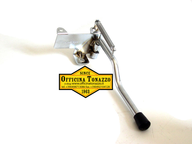

cerca su tonazzo,
c'ë una foto molto chiara
immagino che si debba avvitare a due viti del blocco motore e alla vite alla base dell'ammortizzatore,

la foto l'ho trovata, la posto anche, ma continuo a non capire dove vada attaccato e quale sia l'effetto finale... :(:(:(
Nel buco grande va il bullone dell'ammo posteriore, mentre i due più piccoli (lato molla nella foto) si interpongono a due viti del carter.
Il tutto funziona ottimamente, ma SOLO se manca il motorino d'avviamento, altrimenti non entra in sede.

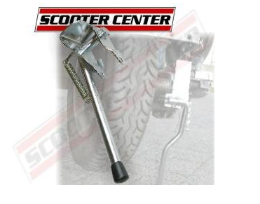

Direi che in posizione di riposo potrebbe toccare il motorino di avviamento (il mio P200E non ce l'ha).

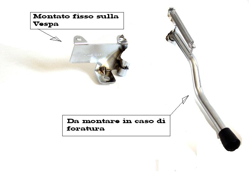

Ti spiego, io tengo montata soltanto la piastra fissata con i due prigionieri del carter motore mentre
cavalletto + molla li tengo nel bauletto. Quando se ne presenta la necessità infilo cavalletto
e molla ed il gioco è fatto. Questo per evitare che ci sia un altro "aggeggio" che possa vibrare nei pressi motore.
Comunque è stato studiato e brevettato per stare montato completamente sempre. Ecco un altra precisazione a tal prosito:
a cavalletto completamente montato, per azionarlo e sollevare la Vespa occorre smontare la pancia destra, come lo uso io
invece, non ce nè bisogno.
Fai cosi!

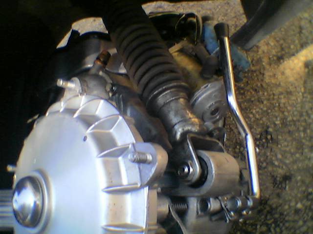

'st'affare l'ho montato un paio d'anni fa.
Vantaggi: comodo, cambi la ruota o la marmitta senza inclinare la vespa, una favola.
svantaggi: il Cuppini per montare su un motore con avviamento elettrico necessita di una piccola modifica, ci vuole un perno ammortizzatore più lungo, nel mio motore in posizione chiusa toccava la centralina e la freccia dal lato interno, alla fine mi ha rotto il portalampada e ho dovuto cambiare la freccia, inoltre si è spaccata la piastra e uno degli attacchi, quello ammortizzatore, è rimasto lì a non far nulla.
Cmq il problema del contatto sulla centralina era dovuto al fatto che nel mio motore avevo usato una piastrina di fissaggio di un motore cosa, sposta la centralina di lato rispetto al PX e quindi era la causa di tutti i problemi.
Grazie kl01, penso che alla fine appena posso lo acquisto, poi lo tengo staccato per evitre vibrazioni indesiderate o problemi di spazio-compatibilità. Sarei curioso di sapere come funziona quello della foto che ho postato più in alto.
Intanto posto la tua foto
foto_22_120_117.jpg.7837398067cd186f4f2c
foto_22_120_117.jpg.a98d36cca67e505b76d2
