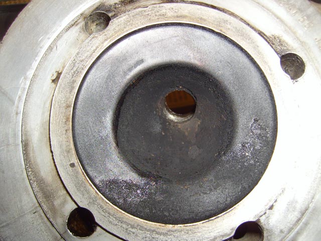

Haakon Inviato 4 Giugno 2007 Autore Segnala Inviato 4 Giugno 2007 Oggi pomeriggio finalmente sono riuscito a smontare il gruppo termico per poterlo rettificare. Ho smontato pure la marmitta, che intendo sostituire con una Sito, e la frizione che ultimamente scivolava non poco... farò sostituire i dischi. Domattina porto il tutto al rettificatore. Cmq analizzando un pò la situazione non mi sembra che le parti in questione siano poi così malmesse... a parte un pò di normale incrostazione sembra tutto ok ! Cmq ormai tanto vale andare fino in fondo ! Anche se un bel Pinascone... Cita
Uno Inviato 6 Giugno 2007 Segnala Inviato 6 Giugno 2007 pistone ecilindro non sembrano da buttare.. consumati ma non da tirare nel secchio.. Fi una cosa metti due belle fasce nuove ( dal nero sotto direi che le sue erano finite) e la sito vedi come va.. per controllare come sono messe le fasce le sfili dal pistone e le infili nel cilindro.. le estremità devo quasi combaciare (1 o 2 decimi di mm ) se propio non migliora vai di rettifica ( che qui costa 80 non 120... ) Cita
geoturbo Inviato 6 Giugno 2007 Segnala Inviato 6 Giugno 2007 Anche a me sembra una questione di fasce. Il Gt è buono e pare con pochissime incrostazioni. Per il pistone così nerastro non saprei come comportarmi, gli darei una pulita con diluente, leggera carteggiata, fasce nuove e via! Per la cornaca quanti Km aveva? Gli eurozzi qui da me per una Sito son 40, il Pinasco sarà sui 300... Cita
Haakon Inviato 6 Giugno 2007 Autore Segnala Inviato 6 Giugno 2007 Il GT l'ho portato già a rettificare, anche secondo il tizio le condizioni non sono drammatiche, ma ormai starà già procedendo... cmq una bella rettifica non fa mai male ! Le fasce sono praticamente nuove, montate nel 2004 (anno del restauro) con una percorrenza, da allora, di soli circa 3000 km scarsi... troppo pochi per rovinarsi ! Anche le incrostazioni sono poche, dovute alla pulizia risalente sempre al 2004... cmq spero che la rettifica migliori le cose, visto quanto mi costerà !!! A 'sto punto spero anche di trovare una marmitta a 40 euro... Presto altri aggiornamenti ! Cita
