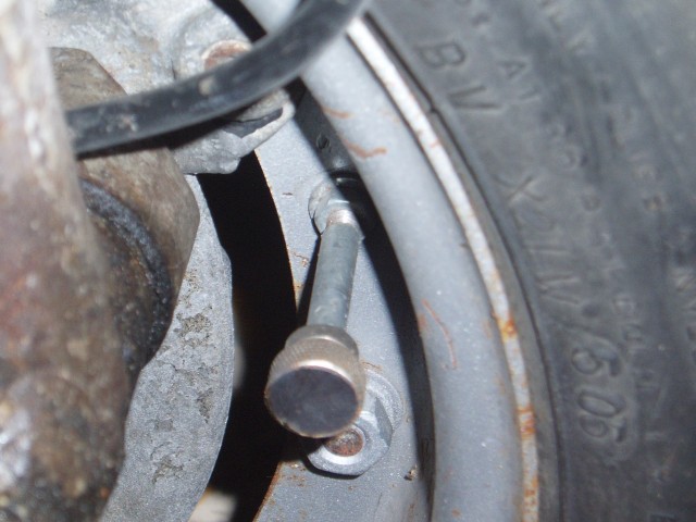

Io ho fatto così:
1- ho fatto un piccolo foro sul cerchione anteriore e vi ho montato il sensore che solitamente va sui raggi della bici tramite una prolunga (barretta filettata del passo della vite del sensore) FOTO1. Ho messo una barretta filettata in modo che giocando con i dadi che sono ai due lati del cerchione, si possa portare i sensori ad una distanza sull'asse longiudinale non superiore a quella richiesta dalle caratteristiche del contachilometri (2-3mm al max)

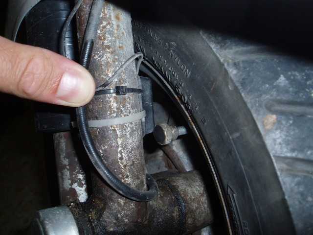

2- ho montato il sensore che va sulla forcella della bici sulla forcella della vespa tramite 2 fascette di plastica (FOTO2); bisogna fare in modo che: quando la vespa è sul cavalletto, e quidi l'ammortizzatore è tutto esteso, il sensore sul cerchio sia appena sotto il sensore sulla forcella (osservare bene FOTO2). In questo modo quando l'ammortizzatore si comprime al massimo, il sensore del cerchione sale fino sopra ma non sorpasserà il sensore della forcella, e saranno quindi sempre in "comunicazione"
3- ho fatto passare il filo del sensore dentro la forcella nel buco apposito della guaina del contachilometri originale (il buchino è appena sotto a quello per il freno anteriore) ed è sbucato quidi dal foro superiore della forcella dentro lo sterzo sotto il tappo nero per intenderci. Il filo elettrico probabilmente andrà tgliato ed allungato per 3 motivi: non ci arriva quello originale, se non viente tagliato come fai a farlo passare nella forcella, con il filo + lungo si lavora + comodi. Il filo dovrebbe essere a 2 poli, ed è indifferente il senso del collegamento.

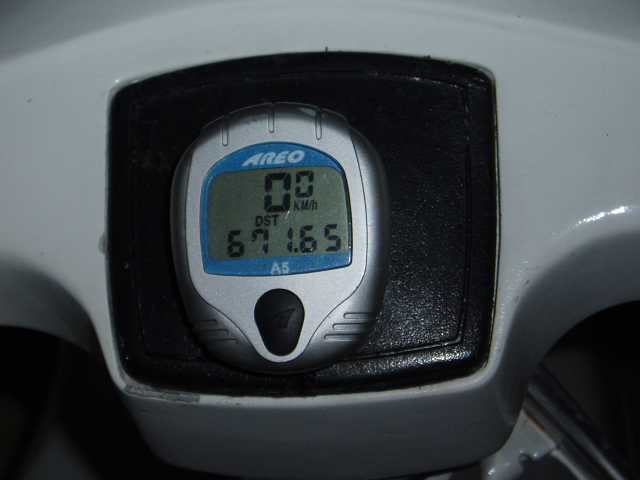

4- in fine ho fissato il contachilometri sul tappo nero dello sterzo....
et voilà!!! (FOTO3)
Con questo metodo le velocità sono molto precise e reali, l'ho testato sul kilometro lanciato + e + volte-
