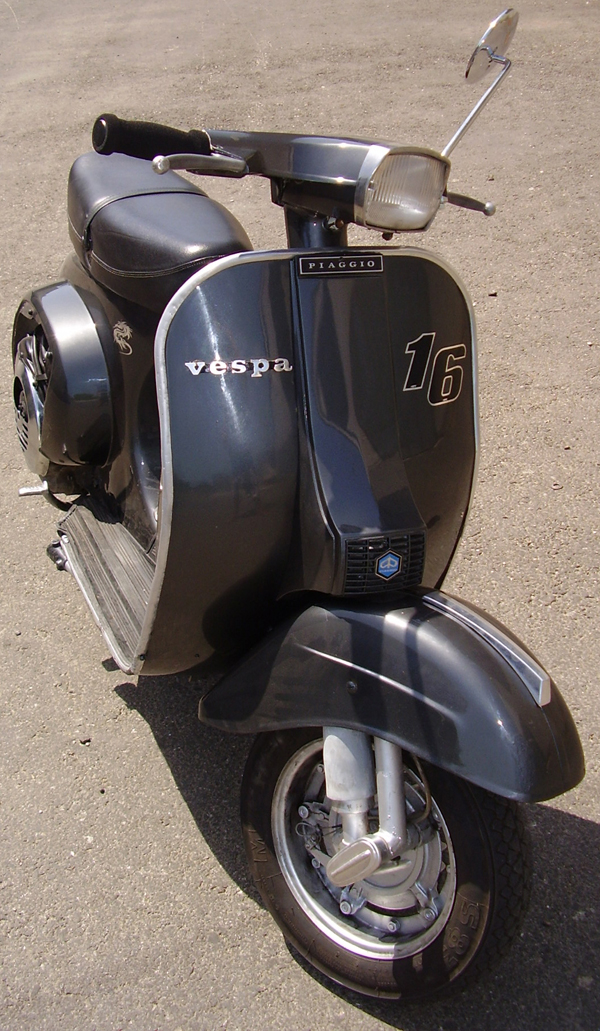

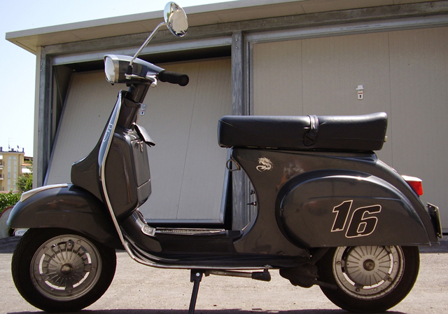

tempesta_92 Inviato 2 Agosto 2007 Segnala Inviato 2 Agosto 2007 salve di nuovo a tutti, volevo conoscere dei vostri consigli e pensieri per abbellire la mia vespa, terrò conto di tutte le vostre idee e spero che mi possiate aiutare, qualsiasi cosa abbiate in mente ditela grazie e ciao a tutti Cita
tempesta_92 Inviato 2 Agosto 2007 Autore Segnala Inviato 2 Agosto 2007 scusate se ho messo foto grandi Cita
Seba_t16 Inviato 2 Agosto 2007 Segnala Inviato 2 Agosto 2007 nn sono grandi, sono giuste. secondo me. sostituire nasello del px con originale special togliere i numeri "16" lucidare a specchio il bordo scudo con pasta abrasiva vernicire i cerchi della stessa tinta del telaio (tamburi grigi come sono) usare dadi ciechi in acciaio inox per le ruote piegare ulterirmente la cavalletta laterale togliere il cuffiotto in plastica che copre la molla dell'ammo anteriore (lasciare la molla a vista, possibilmente verniciarla di rosso o cromarla) lucidare a specchio i copri dadi delle ruote lucidare a specchio il gancio portaborse Cita
sartana1969 Inviato 2 Agosto 2007 Segnala Inviato 2 Agosto 2007 i numeri: se non li vuoi togliere almeno togli 1 e metti il 4 (valerossi è vicino casa tua) una sciccheria sarebbe una siluro cromata, ma ci vogliono 110 euri la sella mi sembra l'imitazione et3 ... quella senza le molle: mi sbaglio? se non mi sbaglio, come fai a tenerci il culo + di mezz'ora? poi vedo che non hai montato il contakm....casualità ne ho giusto uno per le mani..... per il resto quoto seba e aggiungerei anche tutta i dadi M7 del motore in acciaio inox i dadi ciechi M8 per le ruote sono una sciccheria ma.....ti pelano in bulloneria..... ecco i cerchi....se metti il suluro cromato, i cerchi cromati sono spettacolari se invece opti per la soluzione di seba, metterei quei coppertoni con la banda bianca, molto vintage NOTA: se vuoi andare ad allargare il carburatore vai pure: lunedì mattina ti aspetta Cita
Seba_t16 Inviato 2 Agosto 2007 Segnala Inviato 2 Agosto 2007 è vero che i ciechi costano. ma per la nostra vespa si fa il sacrifizio pneumati fascia bianca? bellissimi, ma se sei uno che corre lascia perdere, nn tengono un gran che grande sartana! Cita
sovietico Inviato 2 Agosto 2007 Segnala Inviato 2 Agosto 2007 Assolutamente non mettere il numero 46 e ancor più assolutamente metti il naso dello special! Cita
tempesta_92 Inviato 2 Agosto 2007 Autore Segnala Inviato 2 Agosto 2007 grazie mille a tt ho un pò di domande: come si lucida a specchio? cosa sono i dadi ciechi? come piego il cavalletto? Cosa sono i dadi m7? Cosa sono i dadi ciechi m8? scusa te la mia igniorantezza e continuate a risp Cita
tempesta_92 Inviato 2 Agosto 2007 Autore Segnala Inviato 2 Agosto 2007 la sella è la + comoda che abbia mai provato ed èuna giuliari costata un botto, le molle le ha eccome scrivete scrivete........... Cita
sartana1969 Inviato 2 Agosto 2007 Segnala Inviato 2 Agosto 2007 ok ... se ha le molle ok culo e emorroidi son salvi -si lucida con la pasta -i dadi ciechi son quelli che finiscono bombati e non fanno vedere la vite sulla quale li avviti ....se li vuoi vedere dai una gugolata cercando UNI5721 - dadi seagonali ciechi con calotta sferica -agisci sulla lamiera nella quale è imperniato il cavalletto: magari sarebbe utile saldare un fazzolettino di rinforzo -i dadi sono quei cosi esagonali che avviti ad una vite. M sta per metrico ed è il tipo di filetto 7 sta per la misura (così come : XESEMPIO in parole povere i 4 bulloni che fissano il cavalletto alle pedane, quelli che stringi con la chiave del 10 sono delle viti a testa esagonale M6x20 (mm di lunghezza) - UNI5739 Te (oh lo dico ridendo, immaginalo detto da Paolo Cevoli) te sei più vicino te all'ingnorantezza delle mutande al buco del c..o!!! NOTA: il numero 46 non è da tutti.... Cita
tempesta_92 Inviato 2 Agosto 2007 Autore Segnala Inviato 2 Agosto 2007 come si usa la pasta abrasiva??? Cita
sartana1969 Inviato 2 Agosto 2007 Segnala Inviato 2 Agosto 2007 prendi la pasta, la applichi sulla superficie che vuoi lucidare e inizi a darci di olio di gomito! Cita
tempesta_92 Inviato 2 Agosto 2007 Autore Segnala Inviato 2 Agosto 2007 e che materiali posso lucidare? purtroppo sono scivolato con la piuggia e ho rovinato il copriscudo nella parte destra e come puoi notare l'ho messo a posto da solo( era saltato via completamente) e vorrei lucidarlo inizio a darci vuol dire che devo sfregare? Cita
130special Inviato 2 Agosto 2007 Segnala Inviato 2 Agosto 2007 con aggiunta di straccio ,l'ideale sarebbe il feltro,molto fine ,e lucida come una cannonata. 130special Cita
tempesta_92 Inviato 2 Agosto 2007 Autore Segnala Inviato 2 Agosto 2007 quindi io prendo la pasta, la metto su un panno e sfrego? Cita
130special Inviato 2 Agosto 2007 Segnala Inviato 2 Agosto 2007 si molto energicamente ,un 'altra cosa che lucida pulisce...fà un pò di tutto,adatta anche a cromature è un prodotto chiamato simpol 130special Cita
tempesta_92 Inviato 2 Agosto 2007 Autore Segnala Inviato 2 Agosto 2007 grazie le lucidature le ho fatte cn l'abrasiva ora passiamo ai bulloni, ditemi cosa devo dire al ricambista e poi il cavalletto, in che punto lo devo piegare?di quanti gradi? il numero 46 nn lo metto neanche se un nerone gay alto 2 metri mi prende alle spalle il nasello tengo quello del px e come disse paolo cevoli:se l'igniorantezza c'avesse le ali nn toccheresti mai terra vai col lissio suggerite suggerite ke deve diventare la vespa + bella di rimini e dintorni Cita
sartana1969 Inviato 2 Agosto 2007 Segnala Inviato 2 Agosto 2007 ahahah te devi essere di Auditore, altro che malette Cita
Chri_S Inviato 2 Agosto 2007 Segnala Inviato 2 Agosto 2007 prova a colorare i tamburi come il telaio e croma i cerchi intorno Cita
sovietico Inviato 2 Agosto 2007 Segnala Inviato 2 Agosto 2007 il numero 46 nn lo metto neanche se un nerone gay alto 2 metri mi prende alle spalle Stonerysta? Eh, il fascino ducati... Made in italy avanti a tutti! Il nasello cambialo però.... Ma tu eri il tempesta che giocava a cod2? Cita
vespaet3 Inviato 2 Agosto 2007 Segnala Inviato 2 Agosto 2007 Assolutamente non mettere il numero 46 e ancor più assolutamente metti il naso dello special! cambia quello che cambia faccia Cita
130special Inviato 3 Agosto 2007 Segnala Inviato 3 Agosto 2007 comunque essendo la tua vespa molto bella se fai quello che ti hanno detto sartana e seba sei apposto 130special Cita
tempesta_92 Inviato 3 Agosto 2007 Autore Segnala Inviato 3 Agosto 2007 il nasello ed il 16 nn li cambio, nn che nn apprezzo i vostri consigli ma perchè ci sono legato, quindi ricapitolando quali dadi devo prendere? in che punto devo piegare il cavalletto? i tamburi nn riesco a vernicarli perchè mi è rimasta poca vernice e la tengo per le riparazioni se io mettessi i cerchi cromati e i tamburi li lasciassi stare? e poi vorrei aggiungere + cromatiure possibili, che accessori esistono cromati??? Cita
kosmo Inviato 3 Agosto 2007 Segnala Inviato 3 Agosto 2007 io i tamburi della mia vespa gli ho cromati con una bomboletta spray...a me piacciono poi nn so... Cita
Seba_t16 Inviato 3 Agosto 2007 Segnala Inviato 3 Agosto 2007 molla ammo anteriore cromata cerchi cromati (se vuoi te li procuro, però costicchiano) vai in feramenta e dici "mi da due etti di dadi ciechi?" e loro capiscono all'istante per piegare il cavalletto devi toglirlo Cita
sartana1969 Inviato 3 Agosto 2007 Segnala Inviato 3 Agosto 2007 o Tempesta per verniciare i mozzi, se vuoi fare una cosa veloce ET economica ET RAPIDISSIMA, vai a rimini dal colorificio fratelli rossi - Via XXIII Settembre 89 - tel 0541.74.01.58 direttamente con la tua vespetta. loro fanno le bombolette spray (anche con diluente sintetico) a campione. Ti fai dare la mazzetta RAL o PANTONE, trovi il tuo grigio e te ne fai fare un paio... - compri anche una bomboletta di fondo spray, dai una telatina ai tuoi mozzi e via fondo + smalto e avrai una chiccheria NOTA BENE: per lunedì mattina ti ho gia preparato la candela con dentro i 2 getti che, a spannella, ti dovrebbero andare bene - ti ho messo un 62 e un 65 .... prendi quello che usi e lascia in officina quello che hai sostituito. Segnati da qualche parte da quanto era il getto che hai sostituito In 2/3 giorni te le fanno...ocio che ci son le ferie, telefona Cita
