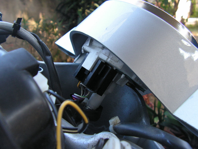

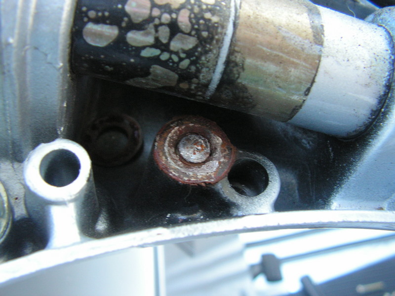

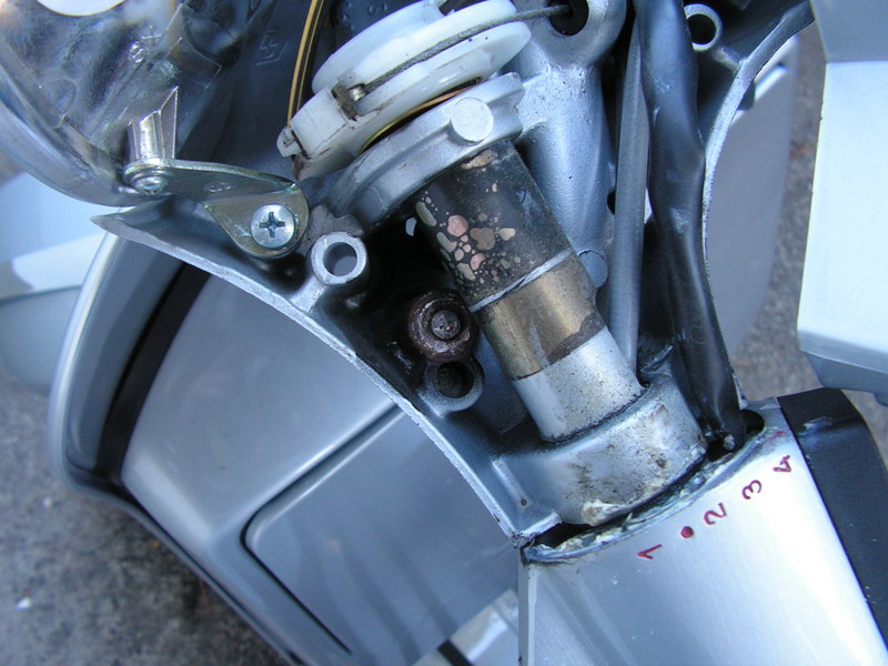

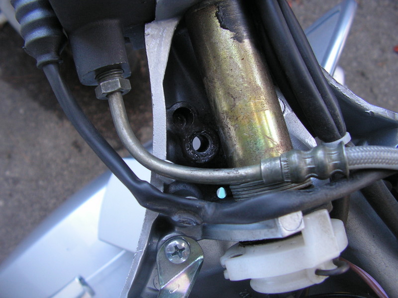

pochi giorni fa mentre scorazzavo allegramente a 60 km/h sento un "clac" e lo specchietto sx mi si accascia sull'avambraccio.
Credo di sia indebolito il sostegno a seguito di una caduta e col tempo probabilmente le vibrazioni e le regolazioni manuali han fatto il resto.
Allego delle foto che purtroppo testimoniano la rottura della vita del sostegno proprio sulla filettatura del manubrio.
Cmq.. per ovviare alla rottura del sostesgno sx avevo in mente di recuperar eil dx e montarlo sul sx, una volta tolta la vite spezzata.
Mi domando però come si monti questo sostegno, dato che i due semimanubri impediscono l'avvitatura di questo sostegno. Devo rimuovere anche quelli?
(altra curiosità: ma gli attacchi del filo del conta km e dell'alimentazione della lampadine del quadro come si staccano?)
Grazie, Andrea.

ciao, mi è successo la tua scessa cosa ieri............è un casino perchè si devono sfilare anche i semimanubri altrimenti i sostegni per lo specchietto non riesci ad avvitarli, ho perso mezza giornata per fare tutto il lavoro !!!!!!!
cmq è un problema frequente che prima o poi si manifesta a tutti........ :(
