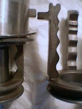

Allors, filamente ho smontato i 4 ingranaggi, "l 'alberino di natale" e la crociera... la crociera è abbastanza usurata è l'ho comprata nuova... però ho notato che è leggermente diversa, i 4 denti che muovono gli ingranaggi sono leggermente + spessi e situati di circa 2 mm + in alto rispetto alla crociera originale... inoltre la segmentatura interna, quella che va a contatto con le malefiche sfere, ha un profilo triangolare anziche arrotondato.
Vi allego una foto (la vecchia ├â┬¿ quella a dx) ,quella nuova in folle sfiora un p├â┬▓ la 2├é°marcia e in 3├é°spunta un p├â┬▓ fuori rispetto all'ingranaggio della 3├é┬░, ma senza toccare le altre marce... secondo voi sono cose tollerabili oppure ├â┬¿ proprio diversa sta crociera?
Tra l'altro nn sono sicuro di come ho rimontato gli ingranaggi, chiedo conferma: la 1├é°la infilo dal lato piatto ( c'era rimasto anche il segno della rondellona) la 2├é°c├â┬¿ un solo verso altrimenti non scorre la folle, la 3├é°dal lato + piatto e infine la 4├é°il lato piatto sta esterno (ce il segno dell'altra rondellona) giusto?
