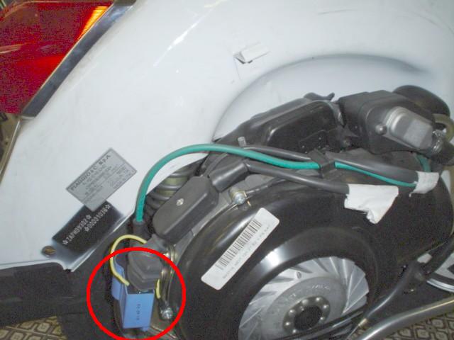

Cosa intendi per centralina? Io per bobina intendo quella ad alta tensione, cioè quella che trasforma gli inpulsi del pick-up del volano elettronico in corrente per fare scoccare la scintilla, quella che ti ho segnato nel cerchio rosso.

Non è che per caso hai dello sporco nel serbatoio della benza
e che questo sporco ti ha intasato il filtro del rubinetto
e che quindi non arriva abbastanza broda nel motore
e che quindi la vespa va male???
E'solo un'ipotesi mia personale per eliminazione delle verifiche da te fatte.
CIAO
MAVERLAND
la valvola a spillo e' buona ?
L' anticipo e' ok ?
Per curiosita' dove l' hai presa la centralina ?
Scusa per la sfilza di domande, te ne faccio ancora una, il pickup e' pulito o sporco, e soprattutto e ben fissasto
allo statore, il pick up dovrebbe essere una scatolina nera, e' quello che manda gli impulsi di accensione alla centralina.
