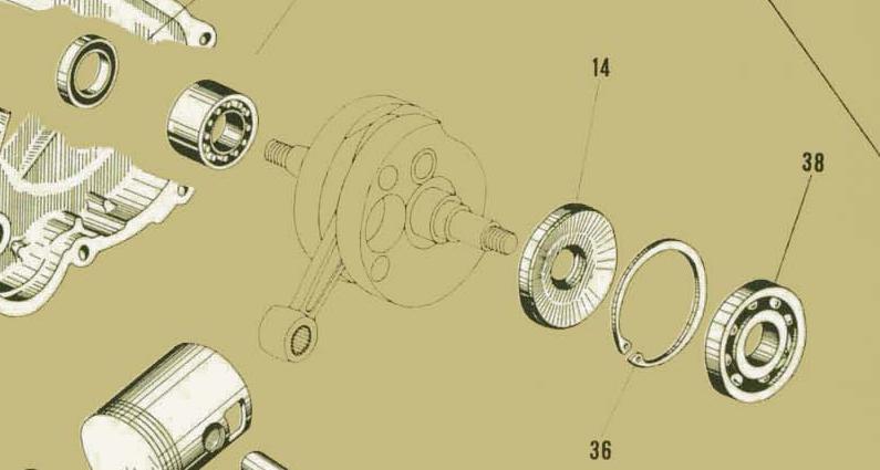

Già che ci sono, vorrei cambiare il paraolio dal lato frizione. la prima volta che l'avoveo aperta, non l'avevo fatto e adesso vorrei cimentarmi in questa cosa nuova.
Come si fa? Avevo visto, un pò di tempo fa una discussione interessante sull'argomento, ma non la trovo più!
Bene sono contento, quindi sembra che il problema fosse proprio li'.
dunque, vado molto a memoria, anche se sui large frame post '79 (ovvero i motori px) non l'ho mai fatto, dovrebbe esserci un paraolio metallico tenuto in posizione da un anello seger, e si sfila verso l' esterno . forse sui px c'e' un parolio normale, credo si sfili cmq verso l' esterno.
Saludos
Il paraolio lato frizione si toglie aprendo i carter, è all'interno e non all'esterno, come invece è quello lato volano.
paraoli_albero_px.jpg.16332a5f0e8529c0a6
paraoli_albero_px.jpg.a97fc933b6a66c80b6
paraoli_albero_px.jpg.c539ec5b8ae273b4ce
paraoli_albero_px.jpg.4005abc269cd25ec4e
aaaa ma ke bello un altro esempio di razionalizzazione del progetto sul px.
minkia negli anni '70 si che si facevano di roba buona.
bello soprattutto il seeger montanto dentro.
avevo gia' aprezzato il paraolio interno lato mozzo ruota, ma questo e' ancora meglio.
Vabbe' mi sa' ke ti tocca aprire il motore.
Saludos
