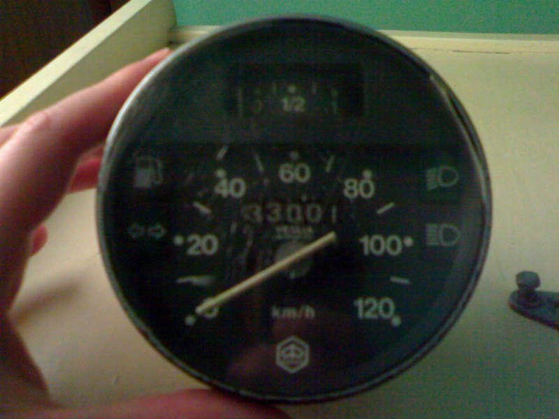

qui ne vedi solo 1 pezzo...ma e molto piu grosso di qll di un arcobaleno..
o simili!
sopra ci son le spie e l indicatore benzina...
si allarga...fino dove tu..probabilmente hai la seconda chiave!
nn e mia qst foto!!
io ne ho...mille di meno di chilometri...era solo per dire che era diverso come dimensioni!
probabilmente..voi avete..la versione a sfondo nero....tonda....sbaglio?
le dimensioni del contachilomtri Px my e Arcobaleno sono le stesse. Stesso diametro, stessa circonferenza.
Da quel che ne so io i due contachilometri, Arcobaleno e MY a sfondo nero (sino al 2001) e MY a sfondo bianco (dal 2001, quello sulle vespa con frecce bianche) sono di uguale diametro.
E da quello che mi dicono per montare il nuovo devi soltanto cambiare il connettore, c'è un raccordo diverso, devi comprare il cavetto del MY a sfondo bianco e collegarlo sotto la calandra del clacson al posto del cavetto del contachilomtri Arcobaleno.

Aggiungo qualche foto di cosa ho "trovato" sulla vespa e dei lavoretti che sto facendo al vecchio contachilometri:

Come potete intuire, il contachilometri non era funzionante a causa del cavo e del rinvio rotti.
Non funzionava nemmeno l'indicatore del livello della benzina, ma solo la spia della riserva; ho smontato il tutto e pulito per bene dove c'erano delle tracce di ossido e ruggine.....spero adesso funzioni.
Visto che c'ero ho azzerato il chilometraggio...(tanto era errato e fermo da chissà quanto tempo).
