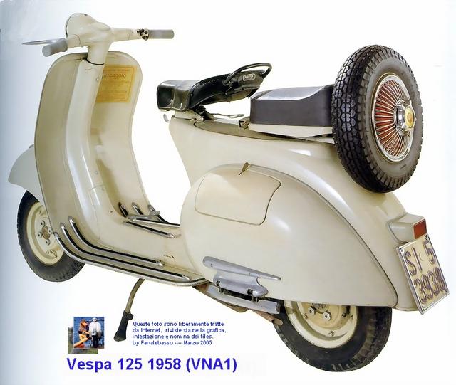

gallone Inviato 4 Ottobre 2008 Segnala Inviato 4 Ottobre 2008 Salve a tutti, sono nuovo del forum. Sto per acquistare una VNA1 del '58 da restaurare ma ho già un paio di domande critiche. Il devio luci che è montato sulla vespa non sembra essere quello originale. Il devio luci originale che devo montare è tipo quello della foto o sbaglio? L'altra domanda è sul faro posteriore. La vespa così come la ho acquistata ha il fanale posteriore dello stesso tipo delle VNB1 VNB2 ecc... Sulò sito vespaclub.com però ho visto che la VNA1 ha il fanale di tipo rettangolare come si vede anche dalle foto. Quale è secondo voi il fanale esatto per la VNA1? Grazie in anticipo a tutti quelli che mi aiuteranno Cita
gallone Inviato 4 Ottobre 2008 Autore Segnala Inviato 4 Ottobre 2008 In questo caso il fanale post va verniciato dello stesso colore del telaio giusto? Cita
Luke Inviato 4 Ottobre 2008 Segnala Inviato 4 Ottobre 2008 Ciao benvenuto nel club dei possessori di VNA... gran Vspa, robustissima, praticamente indistruttibile ad essere precisi il devioluci va bene ma deve essere verniciato dello stesso colore del telaio. Il fanale posteriore è rettangolare, del tipo grande e va anch'esso verniciato del colore del telaio... Cita

esclusoilcane Inviato 21 Ottobre 2008 Segnala Inviato 21 Ottobre 2008 grande rispetto la tua scelta di vna1t che anche io possiedo e mi fa scorazzare tutti i giorni per torino..sorprende pensare che ha 50 anni.Confermo che il devio luci è il suo,anche io ho montato il faro vnb(insieme ad altri particolari tamarri) anche perchè costa 50euro in meno.Buon restauro Cita
paolos90cv Inviato 24 Ottobre 2008 Segnala Inviato 24 Ottobre 2008 Il 99,9% delle VNA monta il faro della VNB perchè nei primissimi anni '60 era entrato in vigore il nuovo codice della strada, che tra le altre cose prevedeva la luce di stop obbligatoria. Quindi tutti i possessori di VNA hanno dovuto cambiare il faro posteriore con quello del modello successivo che ne era dotato, modificando anche l'impianto elettrico. Se vuoi rimettere il suo originale, cura di prendere la versione con i doppi filamenti per ospitare anche la seconda luce. Oppure in teoria puoi anche prernderlo senza stop, se devi reimmatricolarlo come mezzo d'epoca dopo la radiazione. In tal caso alla revisione non possono dirti nulla perchè rispettava le leggi alla data di messa in produzione. Sta anche a te vedere se vuoi girare senza luce di stop. Comunque è una gran bella vespa: unica cosa le prestazioni modeste. Per il resto è robustissima! Cita
paolos90cv Inviato 24 Ottobre 2008 Segnala Inviato 24 Ottobre 2008 non è proprio così.... il faro delle vnb veniva montato sulle vna2, non sulle vna1... infatti la vna1 è stata prodotta solamente nel 1958 mentre la vna2 dal 58 al 59 (quando è entrato in vigore il codice a cui facevi riferimento)... Ok il testo unico del nuovo codice della strada è dell'estate del 1959. Ma io non ho mai visto nè dal vivo nè su libro, una VNA2 restaurata che avesse il faro a triangolo delle VNB, e a me risulta che tale faro sia stato introdotto solo con la VNB1. Cita

Mike66 Inviato 18 Dicembre 2009 Segnala Inviato 18 Dicembre 2009 Ok il testo unico del nuovo codice della strada è dell'estate del 1959.Ma io non ho mai visto nè dal vivo nè su libro, una VNA2 restaurata che avesse il faro a triangolo delle VNB, e a me risulta che tale faro sia stato introdotto solo con la VNB1. Le VNA 1/2 montavano quello rettangolare, successivamente le VNB quello a "triangolo", anche la mia VNA1T '57 aveva quello triangolare per essere in regola con il Codice. Cita
