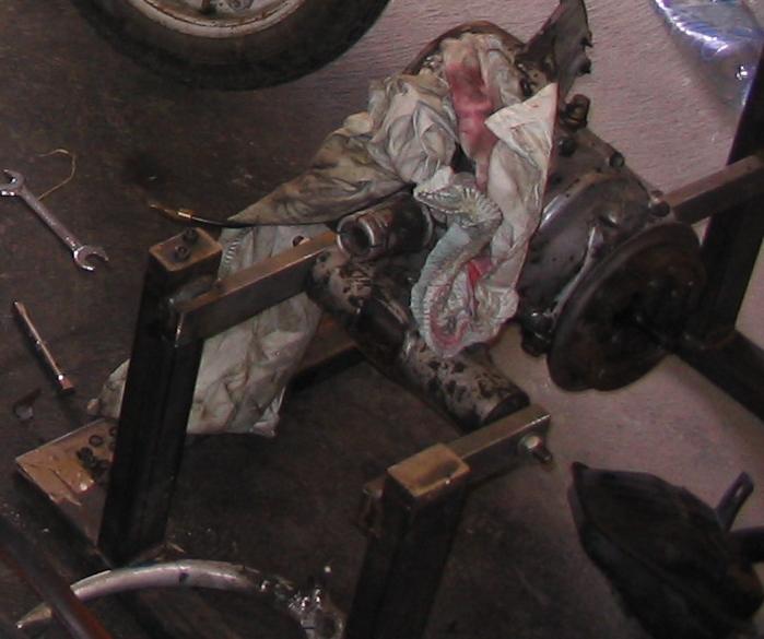

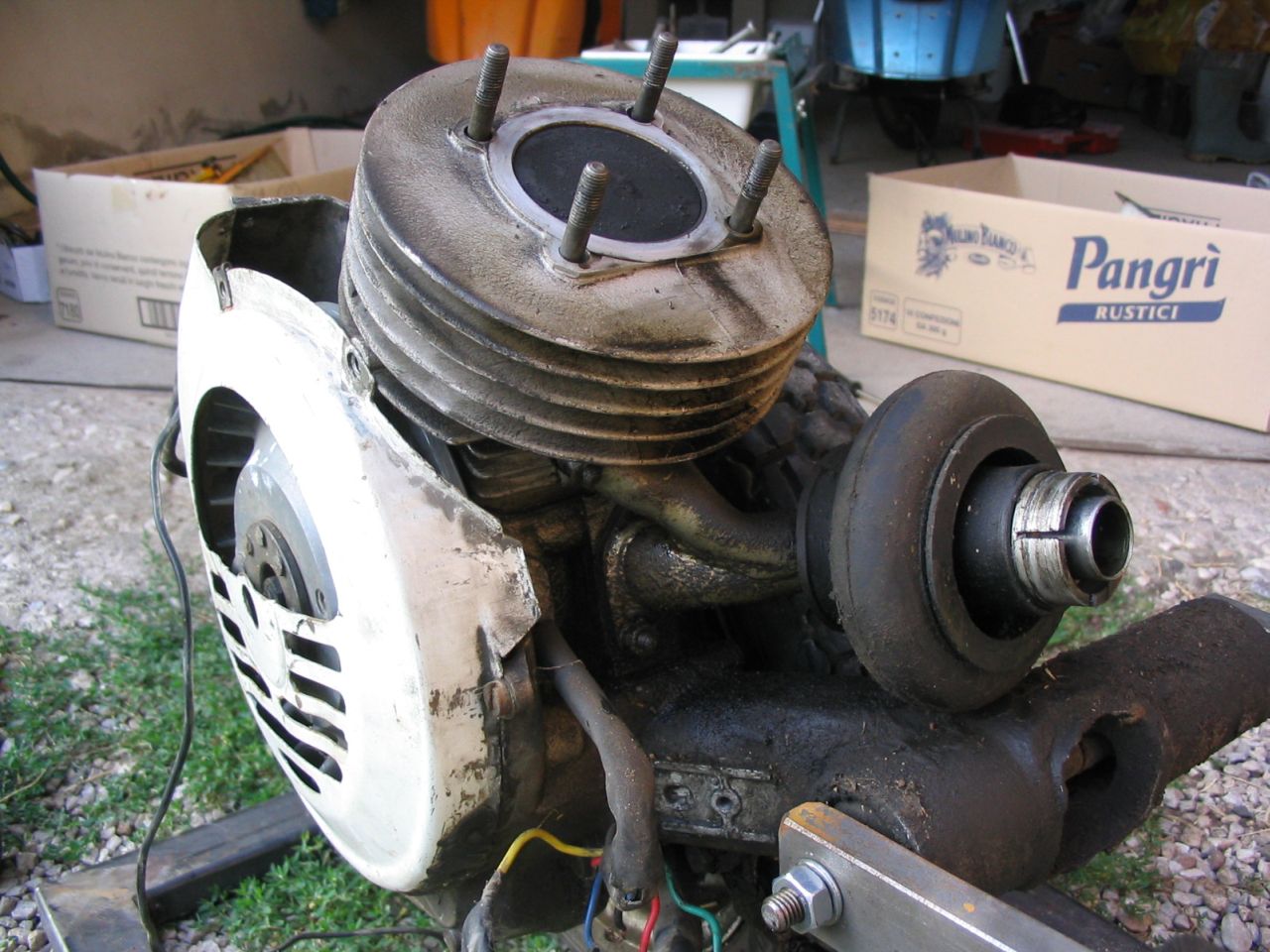

Ciao a tutti prima ho tolto il motore della primavera ke ho preso è ho visto ke ha un 125 pinasco doppia aspirazione!!!in alluminio!e ha su un 19 .è un buon cilindro o mi conviene prendere un 130 polini?la campana lascio quella originale? mi interessa affidabilità ,i 90 /100 km/h mi bastano

E' un cilindro molto raro il tuo e cmque molto affidabile con prestazioni discrete...il 130 Polini va di pi├â┬╣ ed ├â┬¿ in ghisa...Cmque sul Pinasco lavorandoci sopra si pu├â┬▓ tirar fuori un bel motorazzo per la tua (lavorando sulle fasi)...Io lascerei il Pinasco al 200%...il 19 va + ke bene se nn hai pretese esagerate...goditelo così com'├â┬¿, hai in mano un gran cilindro...
tienilo sicuramente, senza dubbio puoi tirar fuori q.cosa di buono se hai mani esperte, il 19 è il "minimo sindacale" con un d.a. io consiglio minimo un 26 se vuoi farlo andare bene, dal 26 in su se inizi a modificarlo nei travasi fasature etc. Consiglio : se ne hai la possibilità fallo fare da un esperto. Se invece decidi di venderlo fammi sapere.
