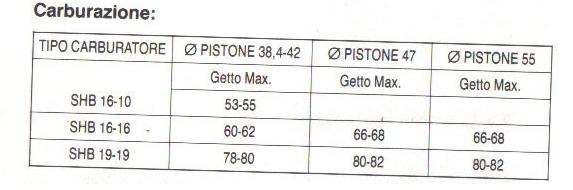

Grazie KL01. Ho scoperto l'errore: nella scatoletta dei fili c'era un falso contatto e quindi non arriva corrente. Adesso è tutto risolto e sono molto fiero perchè la vespa è partita AL PRIMO COLPO!!! Ha cacciato un po' di fumo azzurino ma penso sia l'olio in eccesso. Ancora non l'ho provata perch' devo cambiare tutti i fili ma per domani avro finito tutto!! PS al carburatore ho messo il getto max 55 perchè il 56 non l'ho proprio trovato. Pensi che il 55 sia giusto oppure e meglio mettere un 58(che ho trovato??)
Prova con un 57 o un 58; secondo me hai un carburatore più piccolo del previsto e quindi è meglio non essere magri.
Seguendo le istruzioni Polini si vede che dal 42 al 47/55 l'aumento sul carb 19 è di un paio di punti, quindi dal 55 del 16/10 su pezzi 42 passerei a 57/58 su pezzi 47 sempre con 16/10.
Invece mi sembra strano e sottostimato il getto del carb 16/16 per i pezzi 42, secondo me dovrebbe essere intorno a 68.
Cmq la migliore soluzione è quello di montare un getto 58 e provare come va, se tartaglia troppo al massimo (fai il rodaggio prima) prova a diminuirlo un pò, magari con un 57 o al limite col tuo 55.

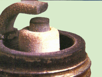

Nocciola - nero? Allora è grasso, ci vorrebbe più piccolo. Ma mi sembra strano, metti una candela nuova, pulisci il filtro e prova.
Però cerca anche un 16/16, il 47 per vespino dà velocità perchè fa molti giri; in confronto il 55 è lento, non allunga, prende velocità perchè si monta con rapporti lunghi che sfruttano la maggiore potenza.
Un carburatore piccolo (il 16/10) fa entrare poca benzina e non riesce a lubrificare (la poca benzina) il motore in modo soddisfacente, ancvhe se i giri in Alto + o - te li fa lo stesso benino.
A lungo andare consumi cuscinetti di banco, di biella, e rischi pure il grippaggio.
E' meglio un bel carburatore grande, così entra miscela a profusione e lubrifica meglio, allunghi la vita al motore.

e' proprio necessario che cambi il getto??? Sul mio vespino accelero sempre fino ad 1/4 di apertura al massimo fino ad 1/2. Non ho mai accelerato a manetta. quindi il getto max non dovrebbe influenzare la mia guida. Un altra cosa: quale la parte della candela che devo controllare?? non l'ho mai capito!!
Il getto del massimo lavora sempre, si somma al getto del minimo ai regimi bassi, per quanto ne posso capire.
Poi tu hai un carburatore già piccolo e non previsto da polini per il tuo kit, quindi sei già a rischio di grippata, se ci metti anche un getto piccolo aumenti il rischio.
Per la candela qui c'è una foto

Kl01 devo controllare se quella parte della candela ,che nella tua foto è bianca, è invece di color nocciola... Giusto!! Vabbe' ho capito: ci metto il getto 58, sperando di non essere troppo grasso!
... secondo chi ha fatto la foto quella sarebbe nocciola e non bianca, cmq ci siamo capiti lo stesso.
