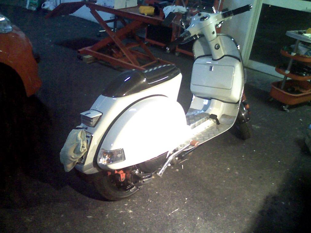

buongiorno a tutto il forum, vi presento la mia vespetta.
il restauro è cominciato da un bel po', ma per la serie infinità di modifiche e per l'incompetenza di vari carrozzieri il lavoro è ancora in corso.
scusate se per il momento c'è un po' di confusione con le foto ma sto facendo i vari tentativi per postare tramite picasa
ecco come era:

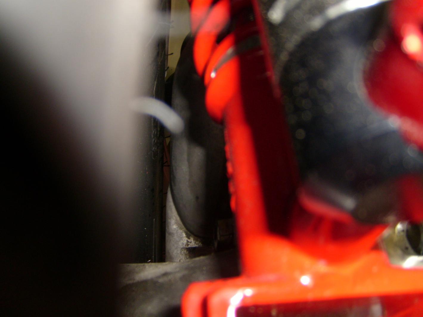

il motore:
ma è normale che il vtroni sia così distante rispetto l'originale?

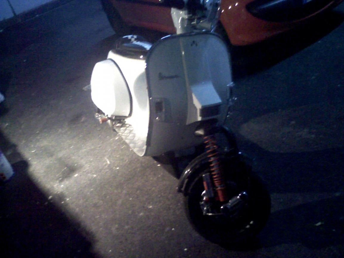

le gomme sono 130/70r10 al posteriore e 100/80r10 all'anteriore...harley style :)
ho comprato il kit su s.i.p. scootershop...per montare la posteriore però c'è bisogno di lavorare un po'...ma non è un problema, se vuoi lo facciamo anche a te qualche giorno ;)

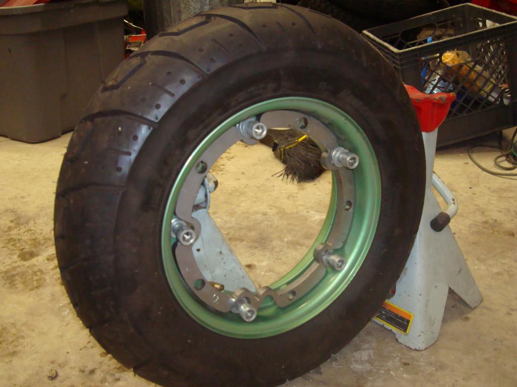

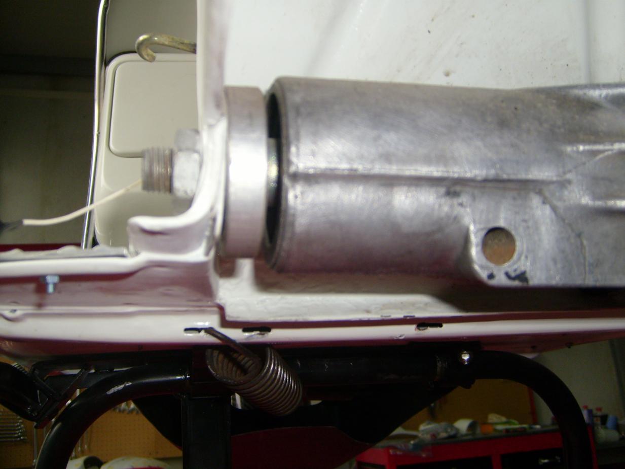

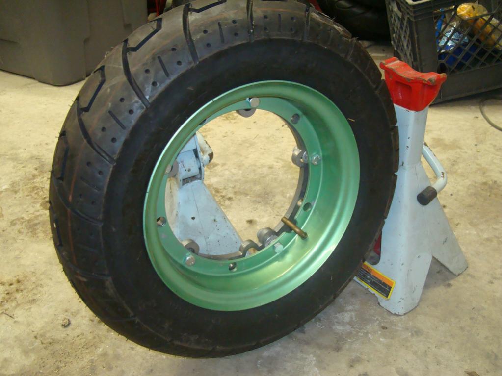

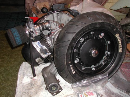

guarda la modifica non è difficilissima.
per l'anteriore non ci vuole nulla, basta cambiare il copertone
per il posteriore le cose si complicano un pochino:
in pratica va tagliato il supporto motore a sinistra di un cm e spessorato di un cm a destra (con la rondella in dotazione) poi vanno uniti 2 semicerchi larghi quartz oppure viene montato il cerchio della sip e messo il distanziale tra cerchio e tamburo....
l'unica rogna è tagliare il supporto motore anteriore e in silentblok...ma a farsi si fa...

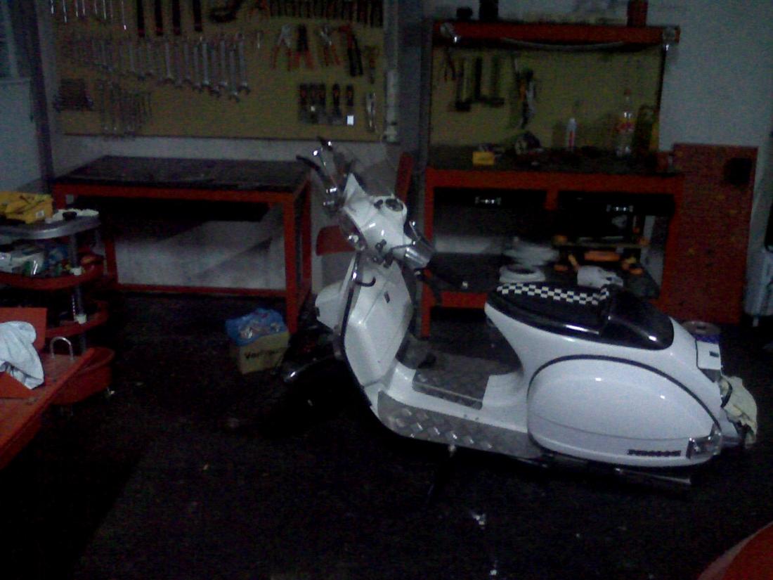

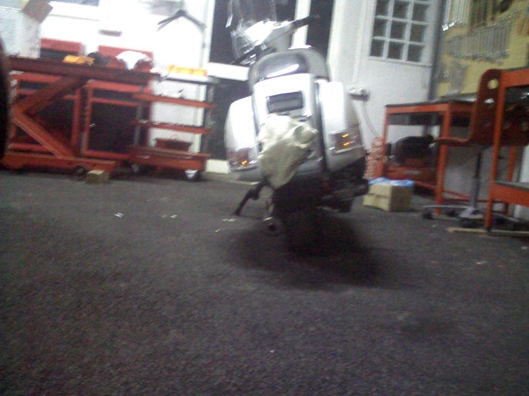

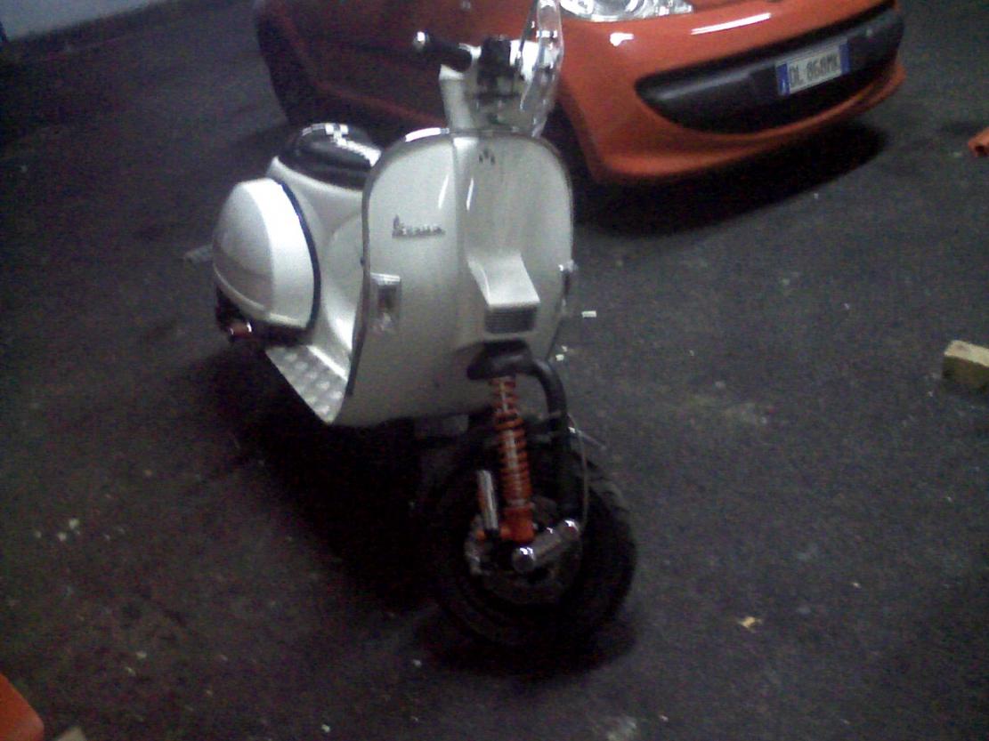

un po' di foto di com'è ora (forcella e motore montati, cavi tutti collegati tranne la frizione):
Modificato da andrea4566

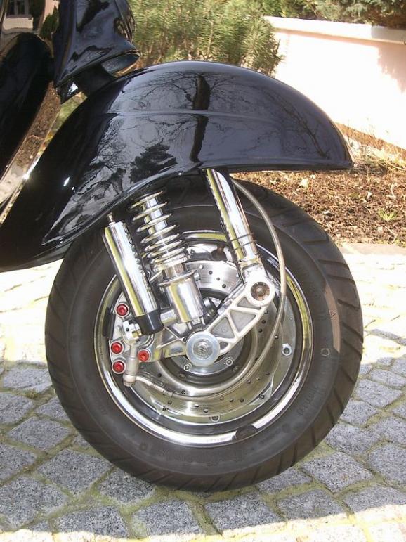

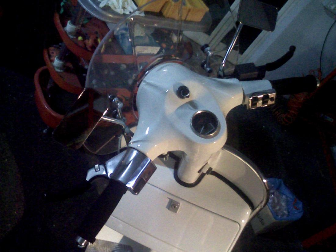

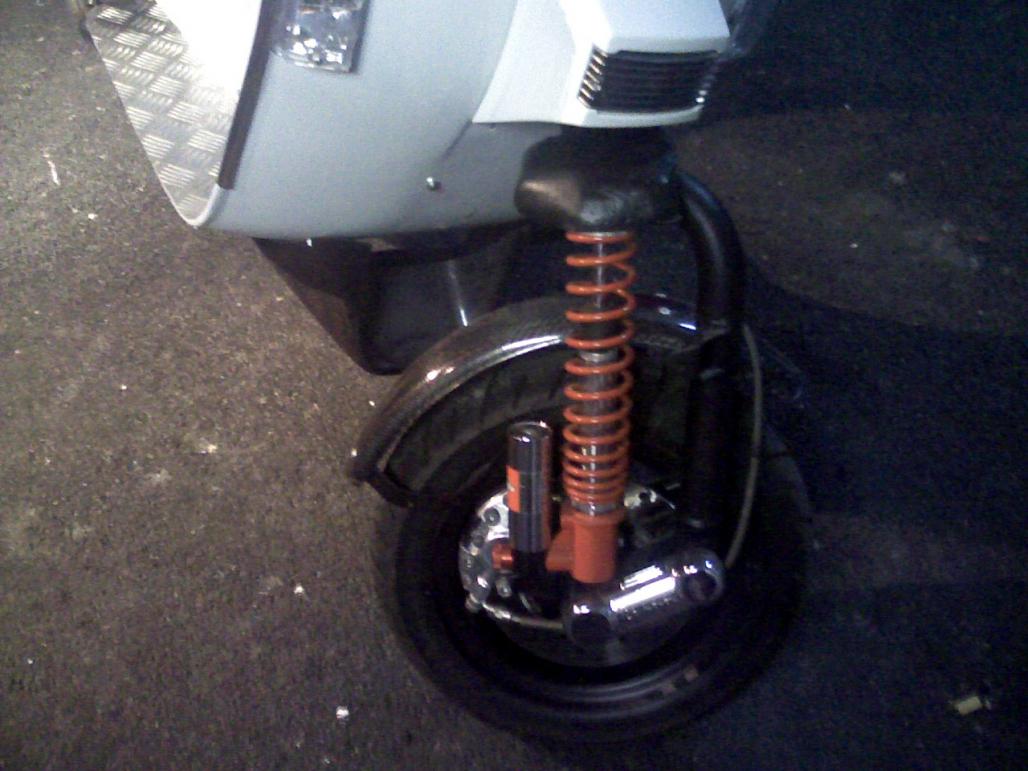

per il tubo del freno anteriore invece ho pensato ad infilare il tubo all'interno della forcella come si vede nelle foto allegate.
per farlo mi sarà utilissima questa guida:
Y FORUM: autocostruzione tubazioni freno aeronautiche
poi va comprato il raccordo che costa circa 11 euro.
la modifica risulta ispirata anche dal fatto che dovendo motare i fari allo xeno mi occorre spazio per altri fili nel canotto dello sterzo

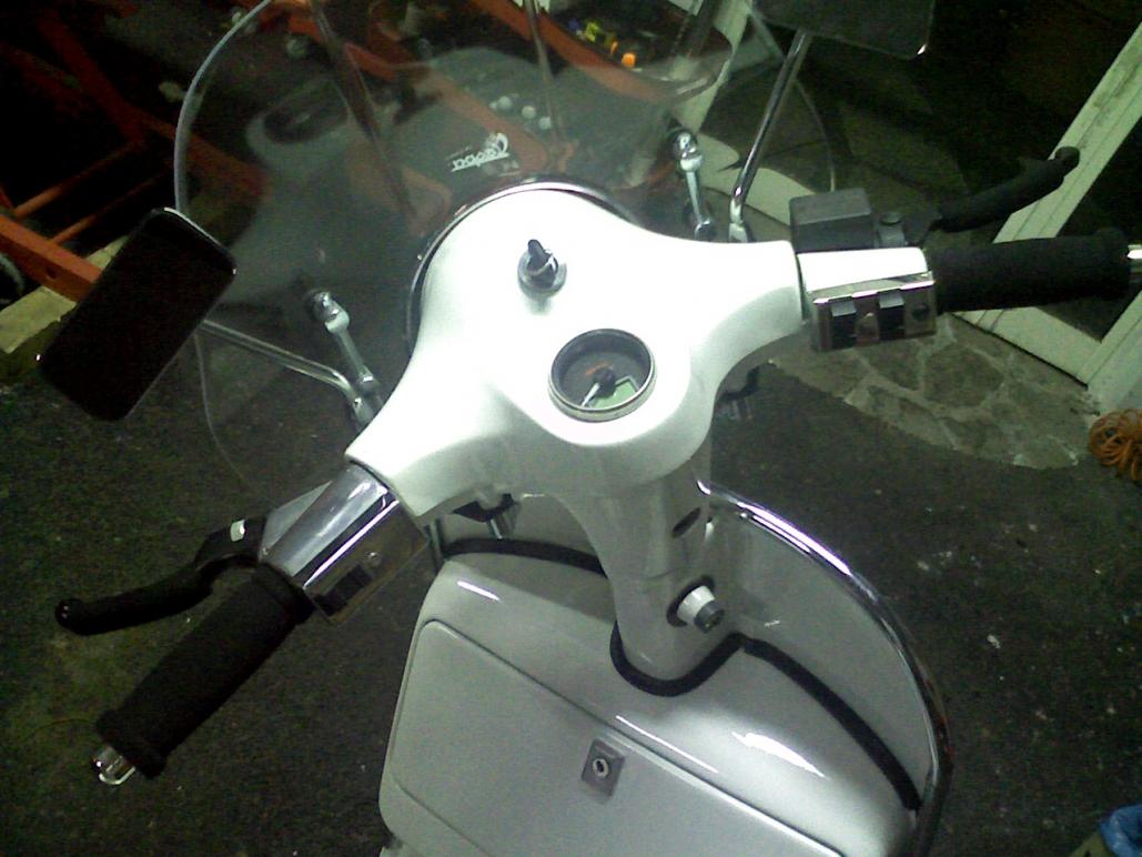

non senza peripezie siamo giunti quasi al termine.
devo collegare solo il contachilometri koso, controllare per bene la fase e la carburazione.
chiaramente non di restauro si può parlare,e di modifiche da fare ce ne sono ancora.
ad esempio :
- devo studiarmi una soluzione per coprire la forcella anteriore che così non mi piace. l'idea e di fare un coprifocella in carbonio. Male che vada ricreo il parafango originale in carbonio.
- voglio continuare le prove per ottenere la migliore configurazione di pneumatico/cerchio, proverò con una 110 montata su due semicerchi larghi da 2.1 .
- per il momento il motore è originale eccetto la scorpion e il vtronic...e questo non va bene ;)

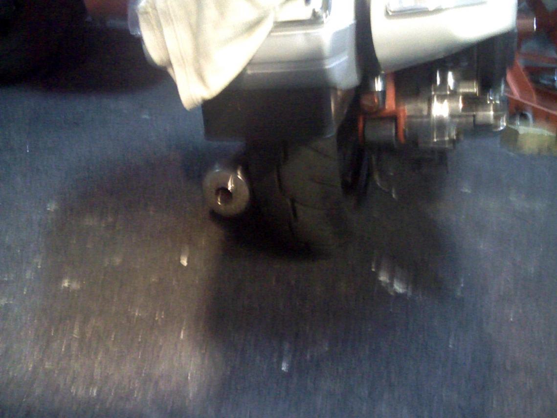

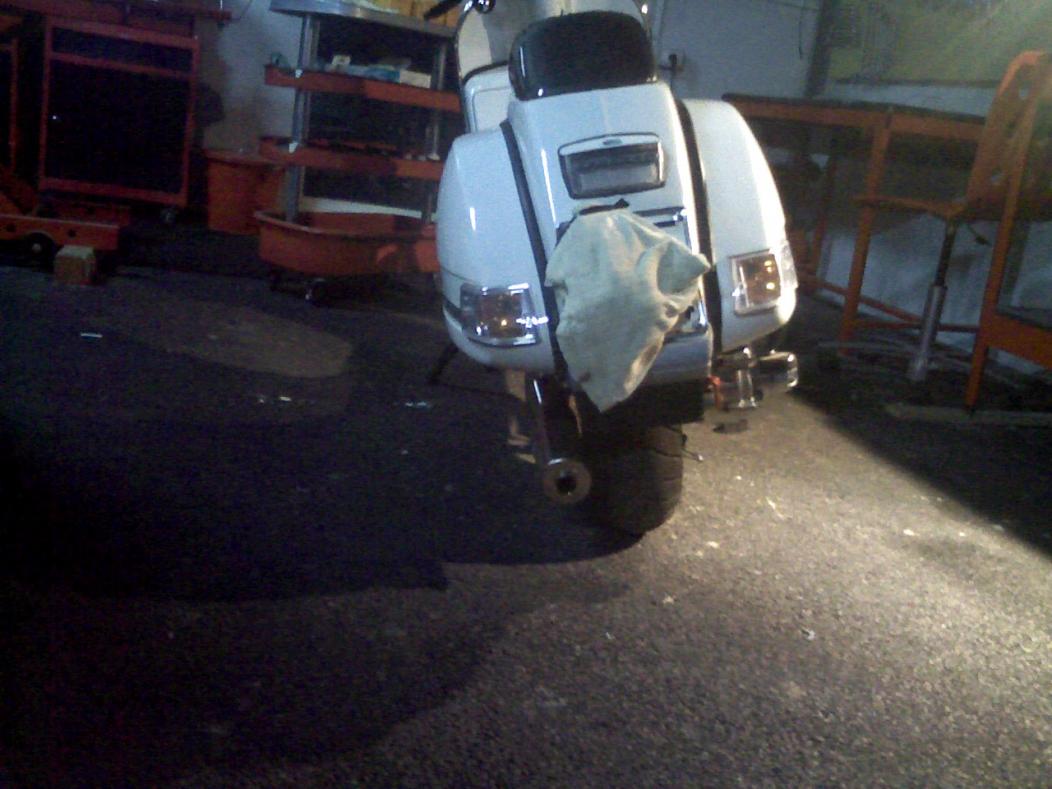

si capisce bene come si monta la 130/70r10. si taglia il braccio del motore lato cilindro, si spessora dall'altro lato e si interpone il distanziale dalla forma strana tra tamburo e cerchio ;)
