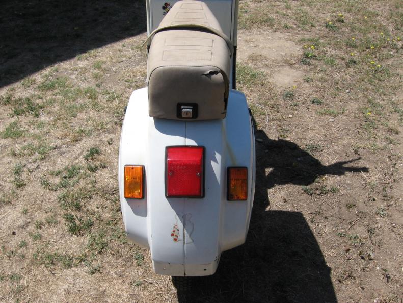

Due domandine... dal momento che mi ho da poco preso un pk 50 S bianco assai simile al tuo.
Come e' possibile iscriverlo ASI se ancora non ha 30 anni ?
Sai dirmi dove si applica il portatarga posteriore ?
Sul mio non e' presente nessun buco.
_???_

beh, per l'iscrizione ASI da quanto ne so basta che il mezzo abbia superato i 20 anni, se il mezzo ha più di 35 anni credo che paghi ancora meno come bollo e assicurazione.
per il resto non scendo in particolari perchè con la mia sono ancora bloccato per l'assenza della punzonatura sui carter motore...
attualmente sto cercando di informarmi presso la piaggio sulla fattibilità di avere una nuova punzonatura nelle officine convenzionate...
mah...
cmq...
per il portatarga ora come ora non mi ricordo di preciso, mi èpare che sia fissato con tre dadi direttamente alla carrozzeria, se la tua vespa è restaurata potrebbe anche essere che chi ha eseguito il restauro ti abbia stuccato i fori...
ti allego cmq una foto posteriore della mia, se risco a salire in campagna il prossimo week end ti faccio qualche scatto più dettagliato.
saluti!
