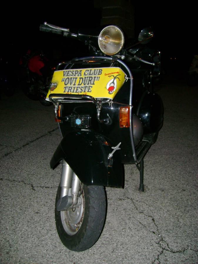

Non so se nero originale, ma la mia piccola è nata nera e nera resterà!
So che si vede poco e non è recentissima (ora ha un paio di altre modifiche) ma è così:
Littorina.jpg.7750b0951aa208eeaf7d6cc18c
Littorina.jpg.b31bc8ddb4f211f4965615cb7e
