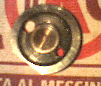

trattandosi alla mia prima frizione non faccio caso ad un elemento e svito il dado castellato. insomma smonto tutto cambio i dischi e la ralla che era veramente alla frutta e mi accingo a rimontare. però siccome sono un tipo che deve capire come funzionano le cose mi blocco... ma cazzo ma il nottolino spingidisco dove fa leva? non può pingere sull'albero... una breve telefonata ed ecco che scopro che manca la piastrina che copre il dado castellato!!! cazzo! cerca che ti cerca la piastrina non c'è. E' andata nel carter!!! NOOO !!! Bestemmie a profusione e mi rassegno... chiudiamo tutto, penso e domani ci metto mano. rimonto la ruota, alzo la vespa e che sbuca fuori? la piastrina! stava vicino al selettore marce!
ma come cazzo ├â┬¿ possibile! da un attenta analisi le cose sono andate così:

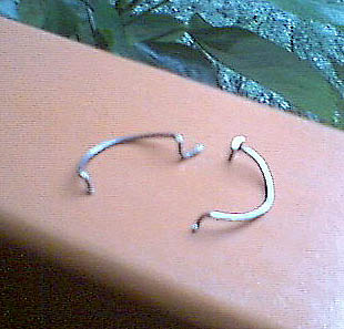

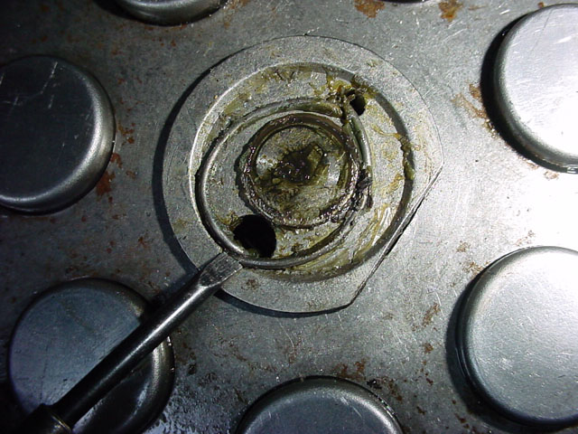

si sono spezzati i due gancetti di ferro e la piatrina è strata sparata via contro il coperchio... dove si è incastrata ed è stata limata dal cestello che ci strusciava contro (ecco che era il rumore che sentivo) come si vede dalla foto. sul coperchio si vede proprio lo stampo della piastrina! evidentemente aprendo la frizione è cascata giù... fortunamente fuori dal carter. allego foto. ma in gancetti come si montano? non capisco come fannno a bloccare la piastrina al cestello! e dove si sono rotti? se sono rotti...

Beh, i gancetti in realt├â sono un solo pezzo, una molla le cui estremit├â si infilano sotto il cestello, tenendo così fermo lo spingidisco. Cmq ├â┬¿ molto singolare il problema che hai avuto e sei stato bravo nella ricostruzione dell'incidente davvero strano....Tornando alla tua domanda: il gancetto viene venduto assieme allo spingidisco e al rallino, quindi conviene cambiarli tutti e tre. La molla ├â┬¿ un po' difficile (per quello che ├â┬¿) da far entrare nello spingidisco ma con un po' di pazienza sono sicuro che ce la farai; una volta montata nello spingidisco, aiutati con un cacciavite piatto per far entrare e incastrare il tutto sulla campana. Buon lavoro...
