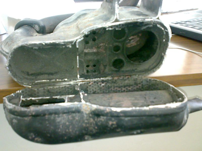

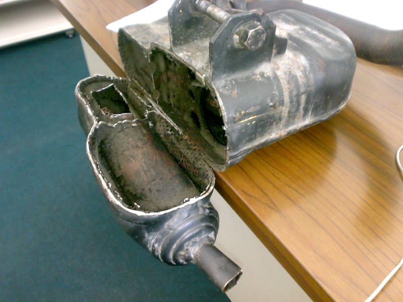

Ho aperto la marmitta!

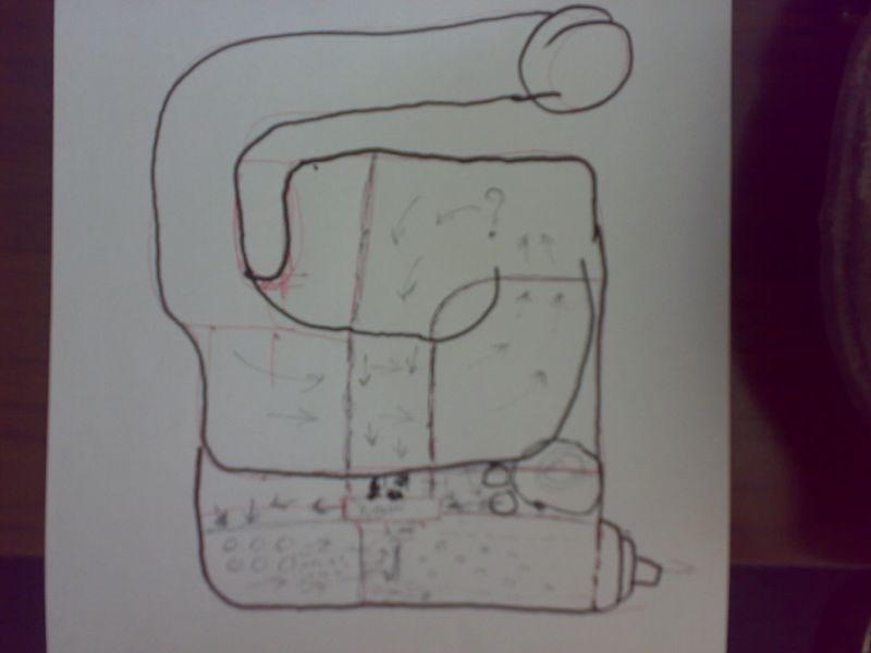

Ho provato a fare un disegno dell'ipotetica disposizione delle camere di espansione/scarico.... potrebbe essere così?????
Ca@@o!!!!! Che giri di fumi che fa!!! e non ho aperto dall'altra parte..... se si vedono le foto si vede che ho fatto delle modifiche ..... speriamo bene!!!!

RISOLTOOOOOOOO!!!!!!!!!!!! Adesso vàààà.....ma và ehhhh! Domani controllo carburazione e via, pronti per nuove evventure.....

cmq era il classico sintomo da matmitta strapiena.. buco ai medi regimi.. verso i 4500.

Ps. la marmitta aperta in questo modo è molto più silenziosa della Sito Plus.....(se può essere d'aiuto).
