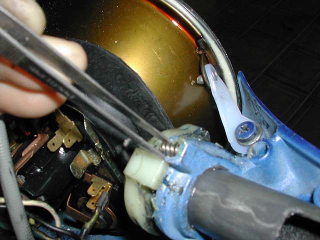

Salve. Come da titolo sul mio 200 arcobaleno ho risolto questo annoso problema con una piccola modifica che voglio illustrarvi perche' magari utile ad altri. L'idea credo di averla letta qui su Vol, ma non sono riuscito a trovarla, e cosi l'ho applicata. Non me ne voglia l'autore...

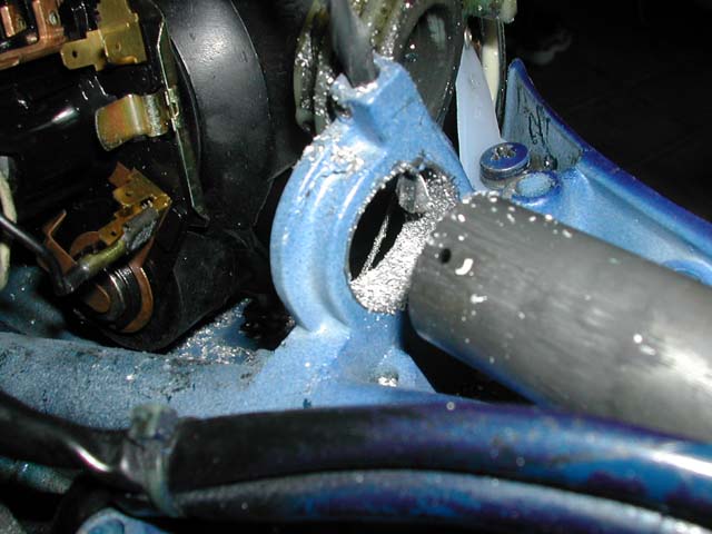

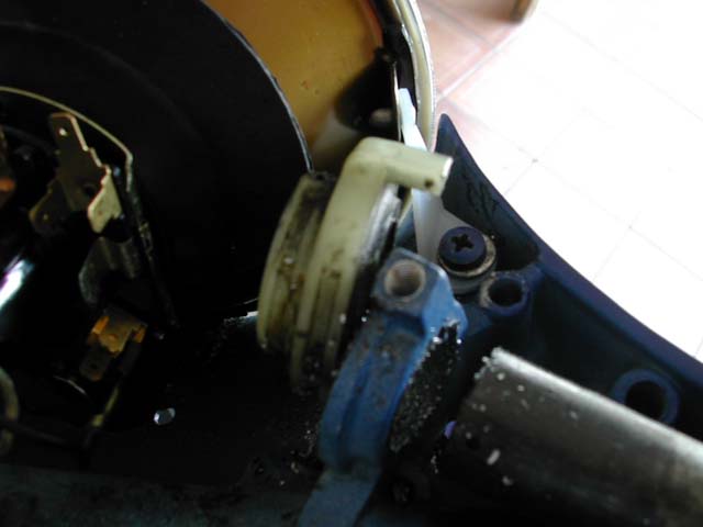

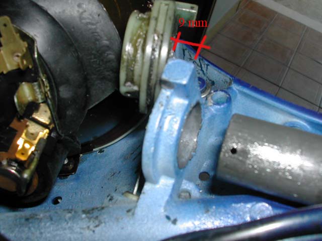

Questa e' la zona dove operare
DSCN2602.JPG.271dfcbdd287f1847000db53fff
DSCN2602.JPG.883c7b3c780a078f50f1c278e8b
Si tratta di forare, filettare e inserire una piccola sfera di acciaio con una molla e chiudere con un grano da 6 mm.
La zona dove praticare il foro e' larga circa 9 mm e deve essere prima forata con una punta da 5 mm e inseguito filettata.
Ricordo che stiamo lavorando sull'alluminio, materiale tenero da lavorare, ma delicato, per cui occhio a manovre errate, senno' facciamo danni.

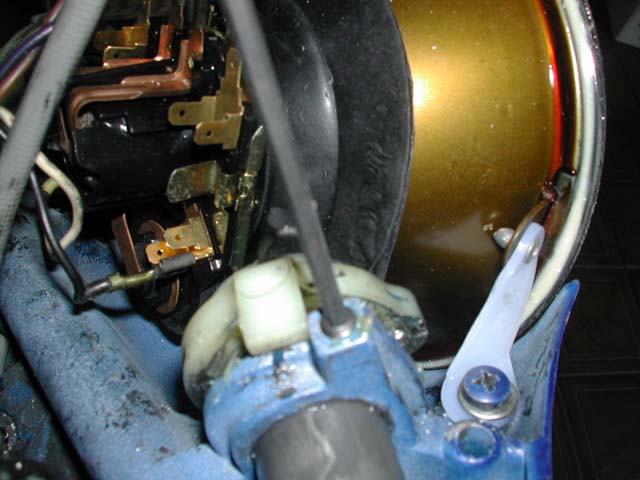

Chiaramente prima di operare dobbiamo sfilare la manopola dell'acceleratore togliendo il cavo freno anteriore, il fermo e la rondella in plastica bianca che trascina il cavo acceleratore.

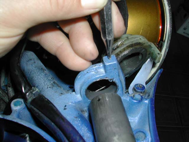

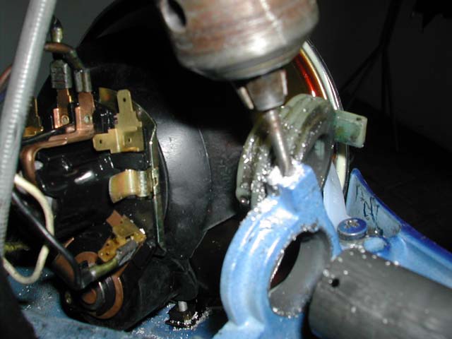

Ora con un punteruolo, facciamo una piccola impronta che guidera' la punta del nostro trapano. Io ho forato prima con una punta da 3 mm e successivamente con una da 5 mm.
Il foro da 5 mm deve chiaramente sbucare nel punto dove ruota la manopola acceleratore. Sono circa 19 mm da forare, per cui procedete con calma e con velocita' del trapano ridotta.
Certamente questo problema si verifica a manubrio completamente montato per cui siamo costretti ad utilizzare un trapano a mano e non uno a colonna. Attenzione quindi....

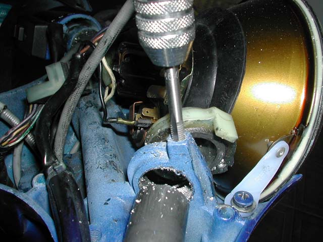

Bene, fatto questo, non senza qualche goccia di sudore per l'ansia, si passa alla filettatura che va fatta con un maschio M6x1.
Una volta filettato, sempre con la dovuta attenzione, diamo una bella pulita a sfridi e sporco e reinseriamo la manopola ingrassandola nei punti dovuti prima.
