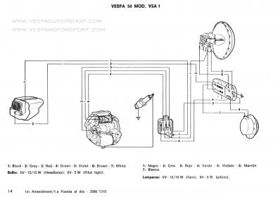

Ciao gente,
Sto montando la mia 50 L del '68 e sono ai comandi dell'impianto elettrico sul manubrio.
Collegati i doppi fili verdi, quello rosso e quello viola, ( nell'impianto acquistato da poco il cavo sembra blu . . . comunque) in mezzo in basso fisso il marrone, dalla parte opposta fisso poi il bianco e il nero ma . . . ne resta uno grigio !!!
Vi ricordate dove va e a cosa serve ?
Grazie

io ho una n, quindi con il tuo stesso tipo di impianto. I colori che hai tu però sono diversi da quelli che mi ritrovo io. Dovresti controllare il colore dei due fili che vanno al fanale posteriore. Se il tuo impianto ha un filo grigio e uno nero che vanno dietro, allora il grigio sul devioluci dovrebbe andare collegato assieme al bianco che alimenta il clacson.
Per essere sicuri e per conferma, dovresti trovarti sul fanale anteriore, 2 fili neri accoppiati, 1 filo marrone e 1 viola.
Tutto questo io l'ho trovato su uno schema scaricato non ricordo più da quale sito, e se vuoi te lo posso inviare, ma poi quando ho comprato la treccia già fatta mi hanno dato lo schema dei collegamenti, ma come dicevo con i colori differenti dal tuo impianto.
Grazie matteo21, se riesci mandami pure lo schema in Private mail.
allora, i colori dei fili faro anteriore corrispondono a quelli da te descritti e anche quelli del faro posteriore. Provero' a fare come dici tu poi vediamo. In realtà comprando l'impianto nuovo e smontando il suo originale (che ho dato a Boncy) mi sono purtroppo accorto che quei genietti dei produttori hanno cambiato i colori.

Ha acceso la vespa? funzionano fari clacson e spegnimento?
Se si......... del filo grigio fregatene e isolalo _smile_
