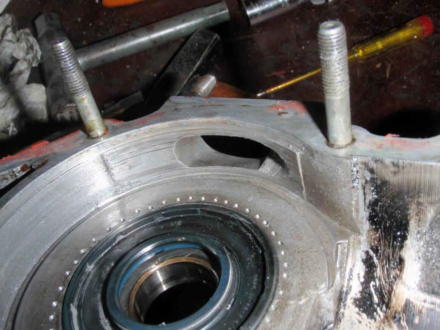

Dopo una consulenza con matteo, sembra che il problema possa essere stato generato dal piede di biella, la gabbia all'interno sembra andata la fusione del pistone sembra a posto e al pmi non toccava da nessuna parte. Il problema principale è la valvola messa molto male

carter no-mix ... riparare la valvola? Prima verifica bene la profondità dei solchi, poi valuta tu; quei carter lì non li trovi facilmente, trovi quelli MY con mix ed elestart.
Per recuperarli si recuperano, di solito si fa un riporto di saldatura e poi il torniere ricrea la sede valvola.
Io l'ho fatto fare una volta, ed il lavoro non mi è piaciuto, ho messo i carter da parte.

La valvola è andata....i solchi sono appiattiti dal flash della super macchina fottografica di Etoplasma!....un paio di loro passano da parte a parte tutto i materiale di tenuta....vedo già un pacco rotax la in mezzo!.....

@Alepx: i fori non sono per lubrificazione......sono delle piccole bulinature per chiudere la sede del paraolio in quanto rovinata da un precedente "giro" dello stesso.
e funziona? gran cosa....
lo avete fatto voi o in rettifica?

Giro del paraolio in ferro, le cui parte si sono infilate nei travasi massacrando la sede e il cilindero originale. La valvola già era stata rovinata in quell'occasione. Ora dovrei avere delle foto di com'era la valvola prima di montare il corsalunga

Per quanto riguarda la valvola io ho avuto un problema simile e l'ho risolto con l'acciaio rapido o stucco metallico... sulle parti rigate fai dei forellini con la punta del 2 in maniera tale che si aggrappi lo stucco, poi ne spalmi un po' nella giusta quantità e prima che asciughi inserisci l'albero nuovo, fai ruotare l'albero a mano in maniera tale che asporti lo stucco in eccesso, sarebbe utile bagnare leggermente ma proprio una con una velatura di olio lo spallamento asportante cosi che lisci alla perfezione lo stucco che non si deve attaccare sull'albero... non ti dico che è semplice e che si fa in 5 minuti ma ti assicuro che tiene :-D

per la valvola la puoi rifare...no basta però un riporto di saldatura, per fare un buon lavoro deve essere limata via, fatto un riporto con un certo spessore e poi con gli appositi strumenti riportata come l'originale.
è un lavoraccio, ed è difficile trovare ci te la fa, io spesi 80 euro, ma il lavoro è perfetto.
dimenticavo...fatta fare in rettifica a parma
ho deciso, visto che sono cocciuto, provo a rimontare tutto così poi se la valvola non tiene smonto di nuovo. Verrò picchiato a sangue da qualc'uno ma mi toglierò il dubbio valvola e magari lo farò lamellare. Montare il kit lamellare malossi, senza aprire la valvola sarebbe controproducente giusto?.
