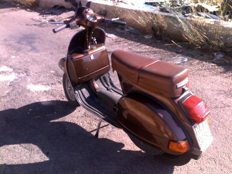

il 200 che ho acquistato è di colore bordeaux, chiaramente non originale, ma vorrei riportarlo nelle condizioni di nascita..ha bisogno di una rinfrescata sia per quel che riguarda la carrozzeria sia per quel che riguarda il motore e gli altri componenti..a breve metterò un pò di foto cosicchè possiate rendervi conto di quello che sto dicendo..

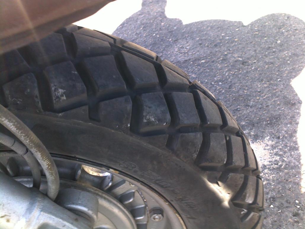

2) in discesa, con marcia a folle, le gomme fanno un casino pazzesco..sarà dovuto al taglio molto profondo (sembrano da cross quasi) delle scanalature?

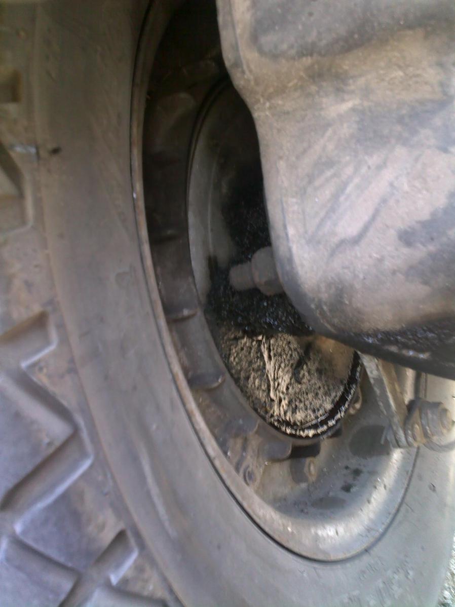

4) c'è un paraolio di plastica nera...mi consoigliate di toglierlo o mi sporca tutto?

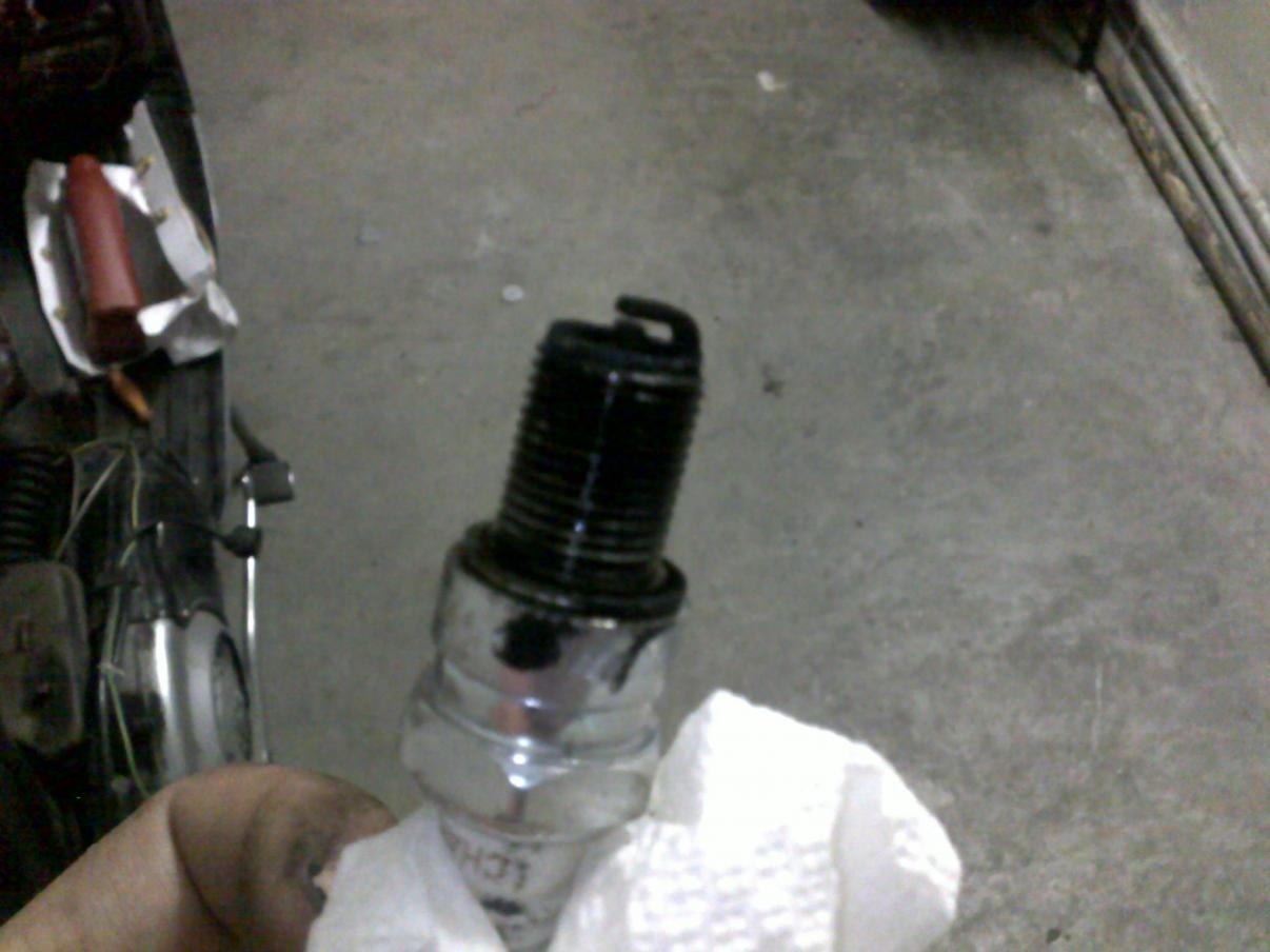

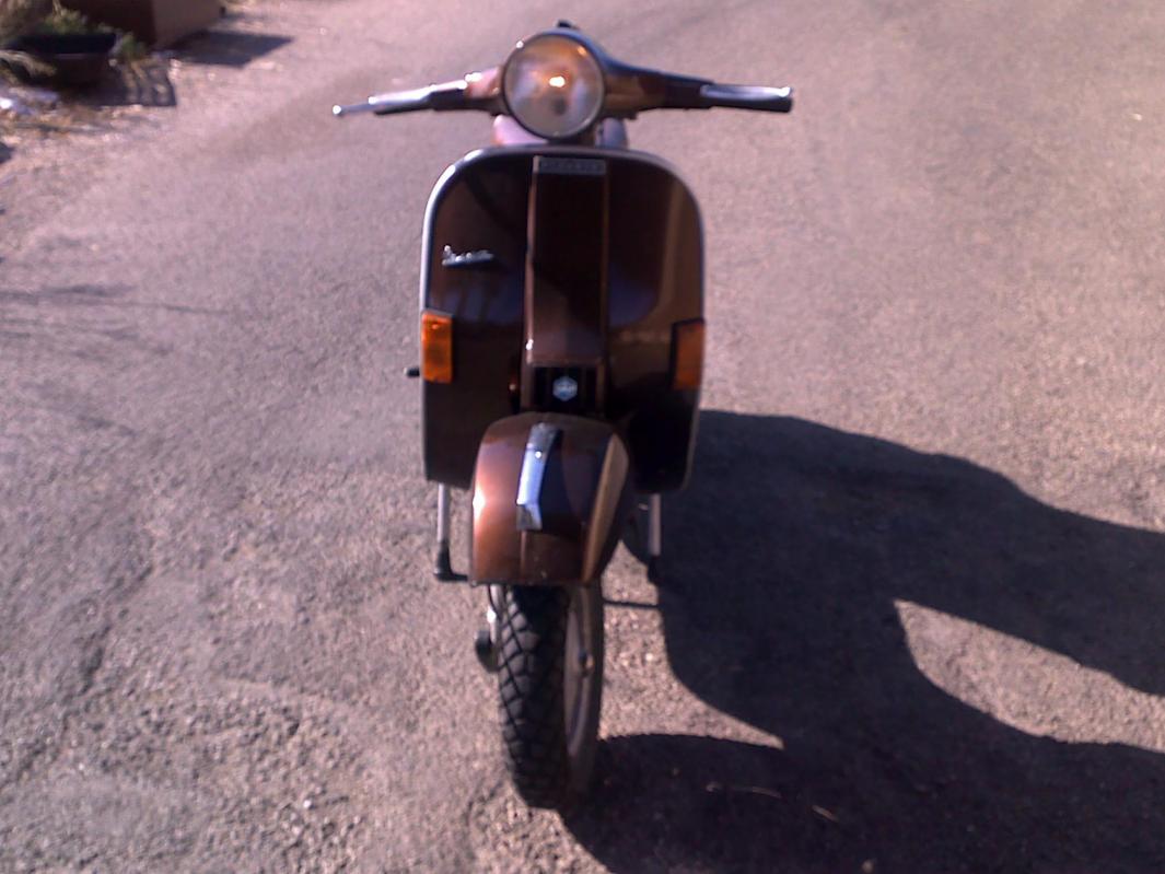

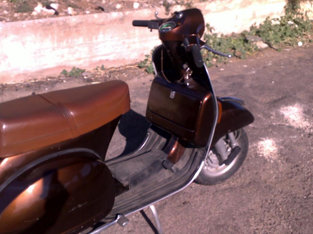

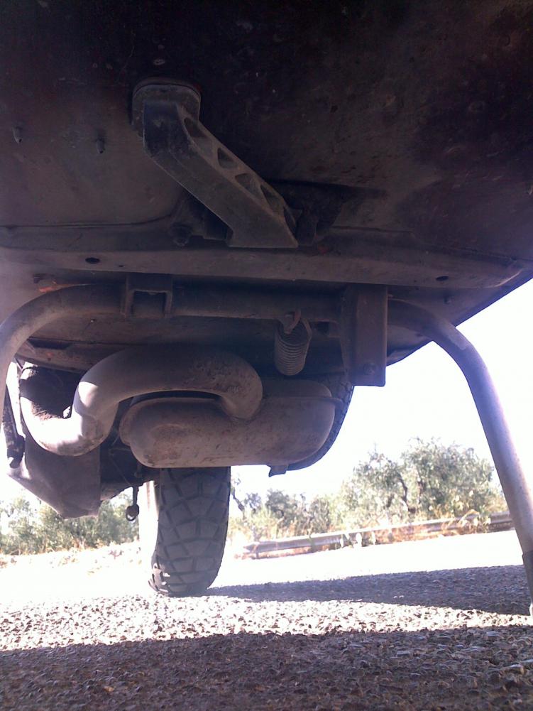

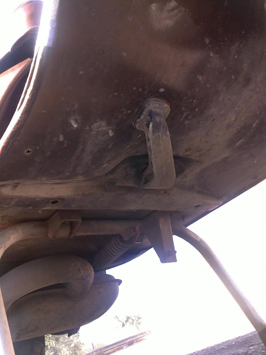

e queste sono altre foto che ho scattato...sottopedana...paraolio e ruota "inguacchiata" di olio...candela (che ho opportunamente cambiato, a proposito è normale che sia così nera?)...e foto avanti e laterali...
secondo voi che cosa devo fare? dove devo mettere mano? vale la pena aprire il motore? come già detto ha 38500 km e nn credo sia mai stata davvero revisionata...

primo problema risolto..ho sostituito la candela vecchia che era in pessime condizioni e messo una nuova..almeno il problema degli "strappi" che dava quando tiravo l'ultima marcia l'ho risolto..stamattina nn dava alcun problema..
Però vorrei sapere come fare a non ridurre la candela di nuovo in quelle condizioni..devo smagrire la miscela o il contrario? E come diavolo si fa?
dovresti smagrire, cioè avvitare leggermente la vite posteriore carburatore. Se così non cambia nulla significa che hai il getto del max troppo grande

per la vite carburatore nominalmente va svitata di 2 - 2.5 giri. Alcuni svitano tenendo accelerato (in folle) fino a che non tende ad ingolfare e poi riavvitano di 1/4 giro..io personalmente l'ho fatto a occhio (messa a 2.5 e controllato di volta involta la candela e verificato a guidarla se sentivo differenze)
per la miscela, se il motore è originale, non ci sono motivi per farla oltre il 2%..imbratti solo di + e non hai benefici, anzi.. se usi un buon olio semi-sintetico moderno il 2% e più che sufficiente.
