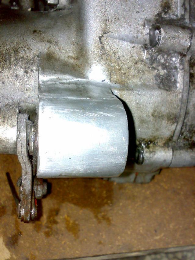

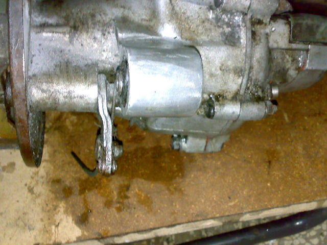

Oggi ho rotto l'attacco al carter, dell'ammortizzatore di un px 125 arco del mio amico e che stavo rimettendo a posto. Ho fatto la "cazzata" di metterlo in "morsa" e...crack si e' rotto la sede del silent block. Dopo vari "smadonnamenti", Vi chiedo se e' possibile eventuale riparazione mediante saldatura, oppure mi devo dedicare a trovare una nuova coppia di carter.
Allego foto del fatto

in verità ho visto con i miei occhi un meccanico che ha fatto saldare il supporto in un T5 facendolo ricostruire ex novo al tornio da un pezzo di alluminio.....perchè l'originale si era sbriciolato.... saldato addirittura a motore montato.......io non lo farei.... però è una mia opinione e non mi sento di darti alcun consiglio.....
scusa, ma come lo hai stetto in morsa......cioè da quale lato?
Per Tommy
Si tratta solo di metterlo in verticale per farlo mantenere, ma evidentemente ho stretto troppo e la frittata e' fatta.
Credo anche io alla saldatura fattibile, ma sconsigliabile....
Nel qual caso, qualcuno ha da vendermi per caso una coppia di carter in buono stato siglato VNX1M per px 125e ?
Potete inviarmi un mp
Grazie cmq per i consigli
luigi
brutte notizie, luigi. magari trovi anche quello che te lo salda, io però non girerei mai con quel pezzo saldato. se salta nel momento sbagliato mi ammazzo e quando lo so è troppo tardi.
Quotissimo!!!!!!_nooo_

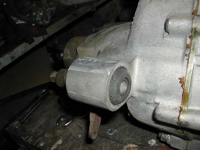

Salve ragazzi!

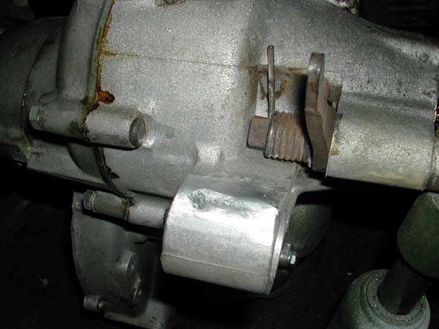

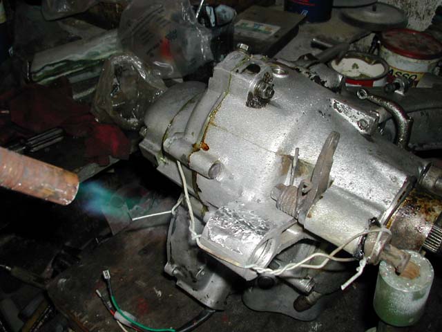

Riprendo questo post, peche' in questi giorni mi sono imbattuto in questo sito Dura Fix Aluminum Welding Aluminum Brazing Aluminum Soldering & Repair Rod ,(la mia non e' pubblicita',ma ritengo necessario condividere le esperienze con gli amici di VOL).Cosi ho voluto provare a mie spese quello che viene proposto dal sito.
Si tratta di una specie di "saldobrasatura" fatta con un cannello e delle bacchette di alluminio particolare messo in vendita da questa ditta Americana credo. (Procurabile sul noto sito di aste on line, pero' in lingua francese dal costo non certo irrisorio).

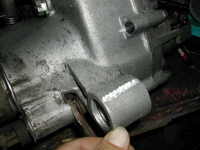

Cosi' ho preparato il pezzo da risaldare eseguendo un invito per il materiale fuso di riporto in maniera frastagliata e non liscia, per una maggior presa.

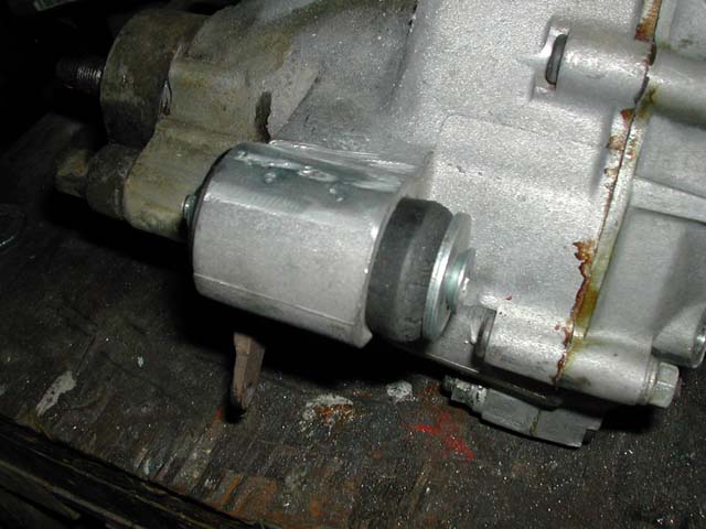

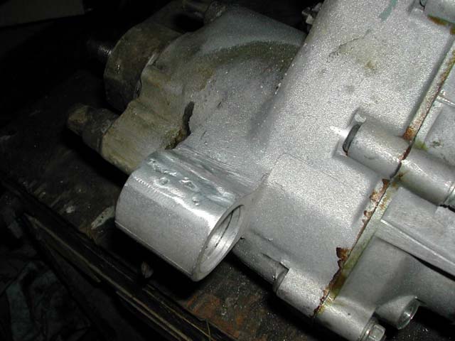

Dico per correttezza , che il primo tentativo non e' andato a buon fine. Infatti il pezzo si e' subito staccato, era solo "incollato". Pensando all'ennesima bufala, ho pero insistito scaladando per benino, con il cannello, le parti, fino a far aderire perfettamente il materiale di fusione con le facce da saldare, creando anche degli "scansi" con un trapano per far incastrare il materiale fuso a modo di "tassello di puzzle". (non ho fatto foto solo perche' non ci credevo piu'...)Il risultato alla fine e' questo.
Vista zona da sotto e da sopra.

Sulla tenuta, purtroppo non mi pronucio in quanto non ho dati per dire se e' sicuro oppure no, so solo che ho poi reinserito il silent block e non e' successo nulla. Il materiale di queste "bacchette" e' di un allumio piu' duro e difficile da perforare, ma fonde ad una temperatura minore. comunque e' ideale se non altro, per richiudere buchi sull'alluminio(provato;è fattibilissimo).
Ho fatto anche qualche provino, che sottoporro' a trazione per vederne il carico di rottura, quando finira' il periodo di "cassa integrazione" e rientrero a lavorare.
Per ora e' quanto , saluti

Non sembrerebbe male,non ci rimane che attendere che la vespa faccia un pò di km,magari anche su strade con buche,in modo da sollecitarlo e poi saremo abb. sicuri del risultato.Ciao,Flavio.
Io salderei,
dopotutto anche in caso di rottura non si corrono rischi enormi. Il motore è ben attaccato al telaio col perno principale.
Certo, meglio che non succeda, ma dopotutto penso che ci siano guasti ben più rischiosi (calde in autostrada, scoppio pneumatico...)
  • 3 mesi dopo...
Il motore sta tranquillamente circolando con a bordo il mio amico. Certo per maggior sicurezza ho applicato una fascetta di acciaio imbullonata sul moncone rimanente e che avvolge la parte "risaldata" (non si sa mai..). Ho anche provveduto a procurarmi una coppia di carter se eventualmente si dovesse sostituire.
Per ora il mio amico mi ha detto che non ha problemi. Adesso la vespa e' a riposo per via del freddo...
Saluti.
