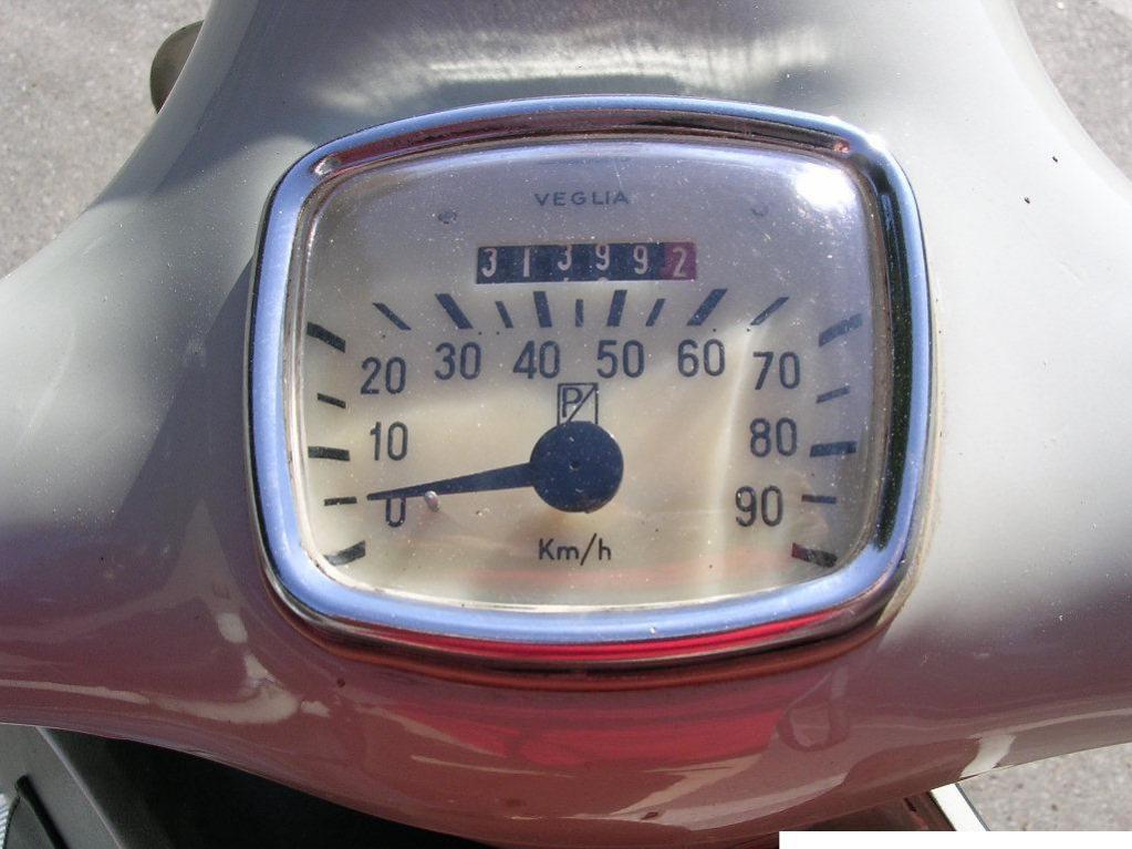

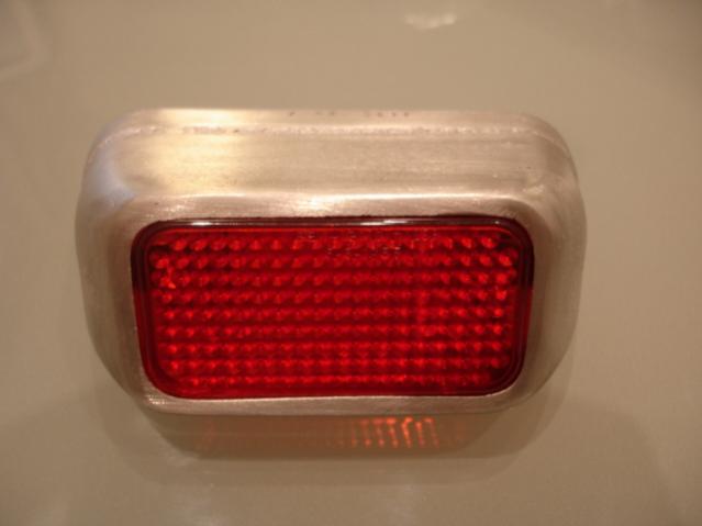

la nonna che voglio recuperare è una VNA1T del 1958; le cose che più mi premono sapere sono: il contakm deve essere trapezoidale o rotondo? e il fanalino posteriore deve essere di quelli classici a goccia o è uno di quelli rettangolari?

Io ho una VNA1T 1957 con coperchio chiuso senza foro (VNA 1 serie), mi mancava il gancio che teneva il coperchio superiore del manubrio con calma ho trovato tutto il blocco così ho anche il coperchio con il foro contakm se un giorno volessi montarlo..............se hai bisogno di foto e consigli chiedi pure.

se hai un 58 il km non ti serve visto che il coperchio è chiuso e cieco.

le cose che mi lasciano perplesso sono i fori sul fianco della sacca sx che mi sembrano quelli fatti per il predellino del passeggero e il buco rotondo per il contakm sul guscio. a parte che il fanale posteriore non è rettangolare ma a goccia.
quindi mi sa che qualcuno ci aveva messo mano.....sarà una vera caccia al tesoro scoprire quale è la sua configurazione originale.

anche io sul coperchio del manubrio ho avuto non poco da pensare. infatti la mia dovrebbe montare il coperchio cieco mentre su come si vede in foto avevo quello con la parte piatta per il Km MA: il foto quadrato era stato fatto a mano e per giunta male, inoltre il km non è il suo non solo per il fatto che non è di marca e senza numeri ma anche perche è quello spesso buono per i modelli vnb col manubrio in lega. inolte mancavano gli ingranagi sul mozzo ruota e cavo km!
ho risolto momentaneamente tappando il foro con una piastra ( saldata a filo dall'interno) in modo da avere il coperchio tutto grigio e verniciato ( anche se non identico a quello cieco originale). ovviamente sono sempre all'erta alla ricerca di quello giusto!

si si lo so come è il coperchio. la difficoltà è reperirlo! ne ho visto solo uno a 100€ al mercato a imola ma in pessime condizioni e quindi da un prezzo non giustificabile. la remake che ho fatto non è poi cosi male quindi per il momento rimane li. oggi ho assemblato il manubrio, magari domani posto una foto giusto per rendere l'idea!
