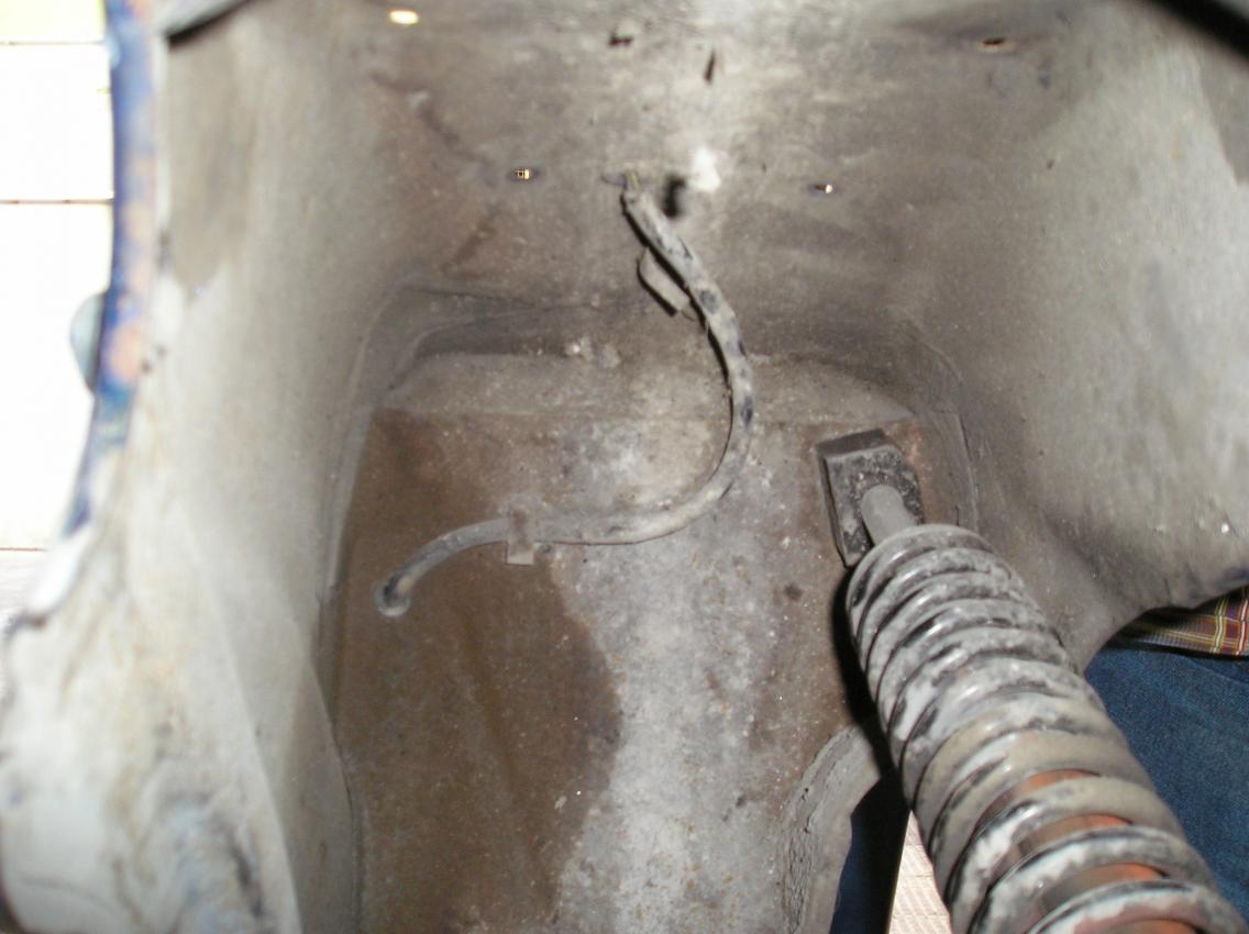

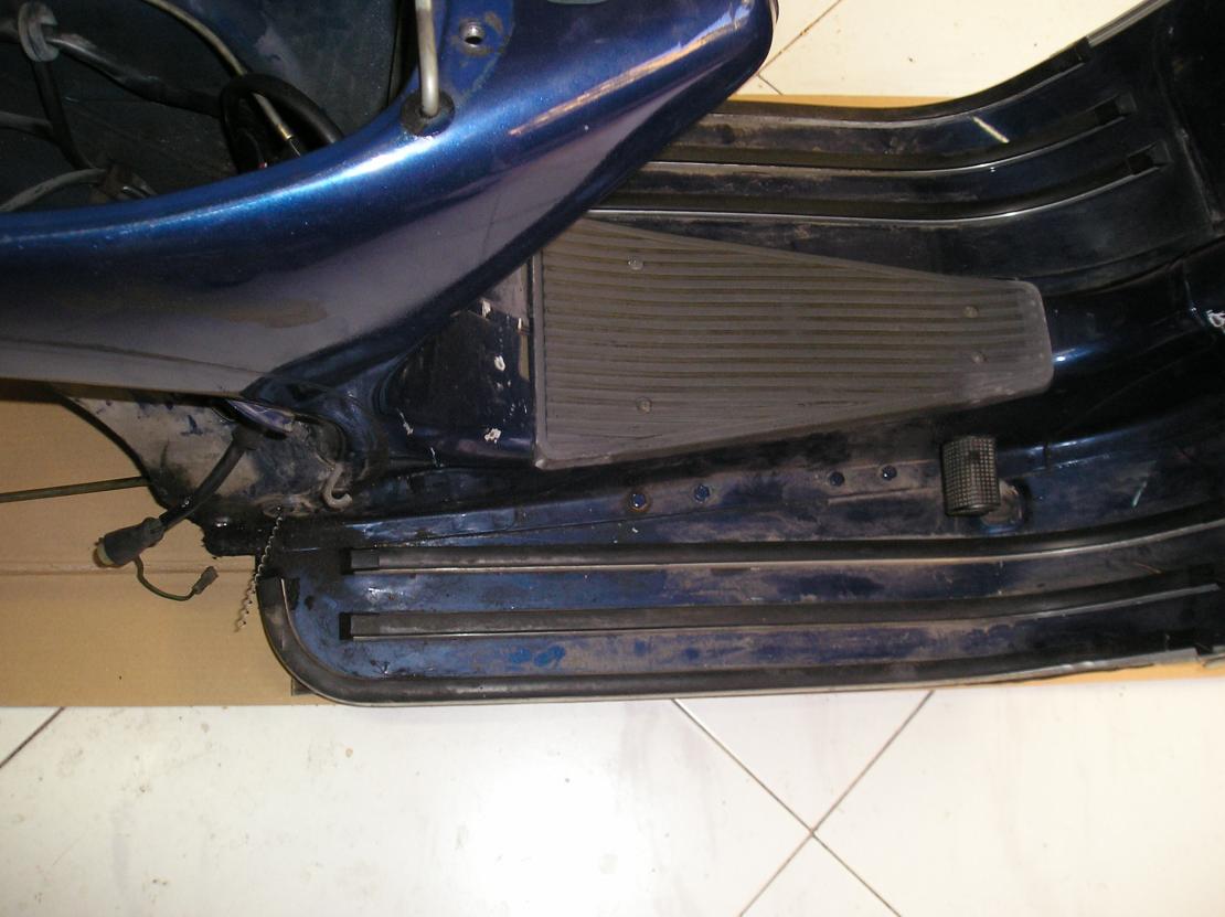

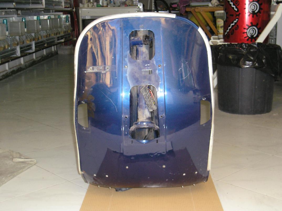

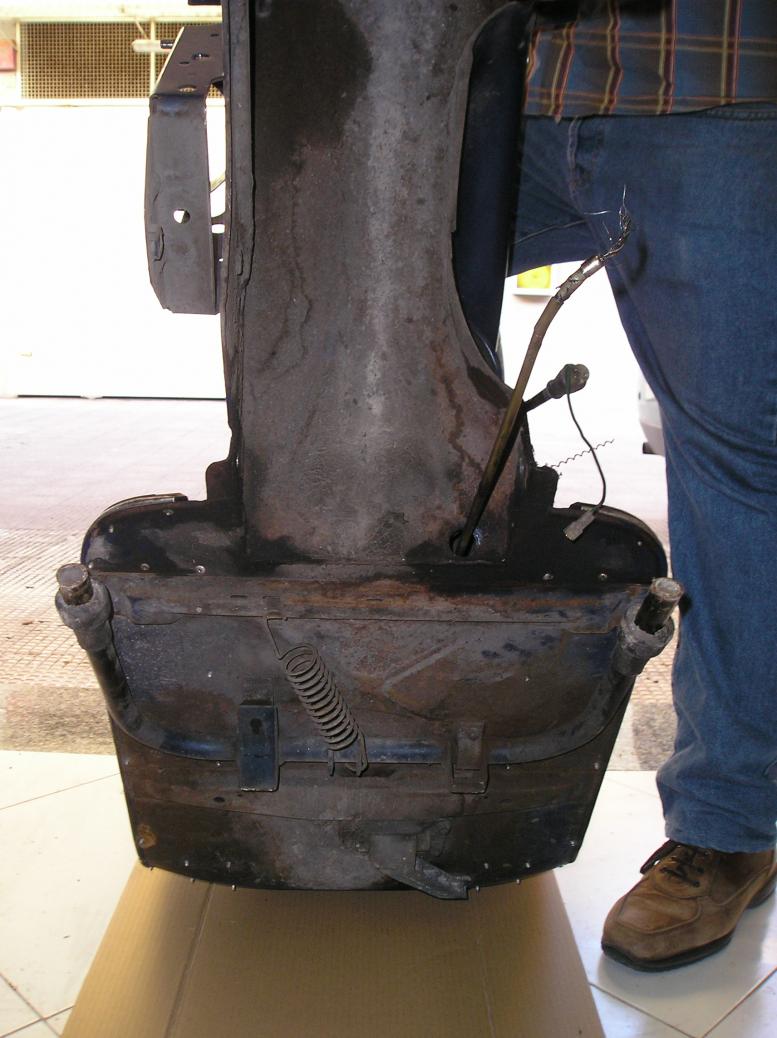

Ciao a tutti, mi presento... sono Max e dalle ore 15.00 circa odierne sono un nuovo vespista: ho acquistato un PX150E Arcobaleno del 1986 in scatola di montaggio!! _???_ Si, era stato già smontato per una ristrutturazione ma poi, il proprietario, per questioni personali, non ha più potuto proseguire il lavoro.
Ora vi chiedo ... che mi conviene fare ... parto con una sabbiatura della vespa o chiedo al carrozziere di lavorare sulla vernice già esistente??
Aspetto vostri consigli e posto qualche immagine ... grazie anticipatamente per i consigli che mi vorrete dare.

di che colore hai intensione di farla?
:confused: A dire il vero non lo so ancora. Vorrei comunque scegliere uno dei colori originali con cui uscivano dalla Piaggio le 150 Arcobaleno. A proposito, dove posso trovare la tabella colori, magari ripartita per anni di costruzione?
Da cosa si vede non necessita di sabbiatura, consiglio spassionato, lavala bene, valuta le condizioni del metallo, della vernice presente (solidità, spessore, eventuale presenza di vecchie riparazioni) e poi decidi se sabbiarla, in caso contrario carteggiatura e via a nuova vita.
P.S. A me sembra comunque la sua originale.
Cordialmente
si capisce che è stata riverniciata dallo cavalletto verniciato per me poi nn so
Si è vero, credo sia stata riverniciata. Da alcune sgraffiature presenti, si intravede sotto una tonalità di vernice tipo celestino.

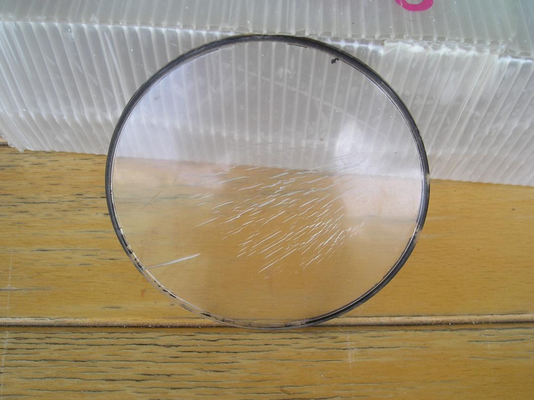

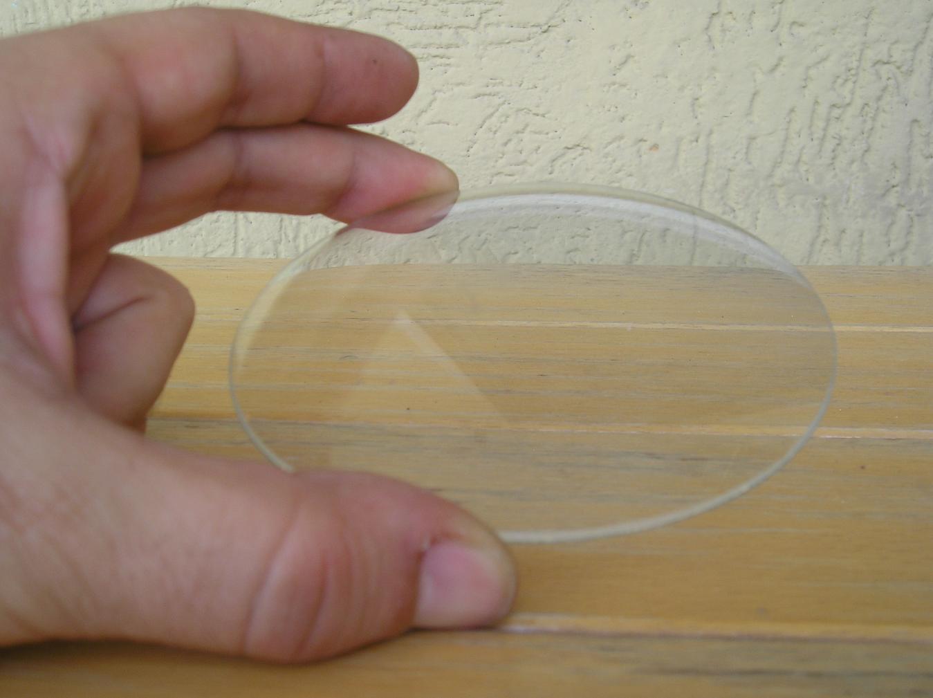

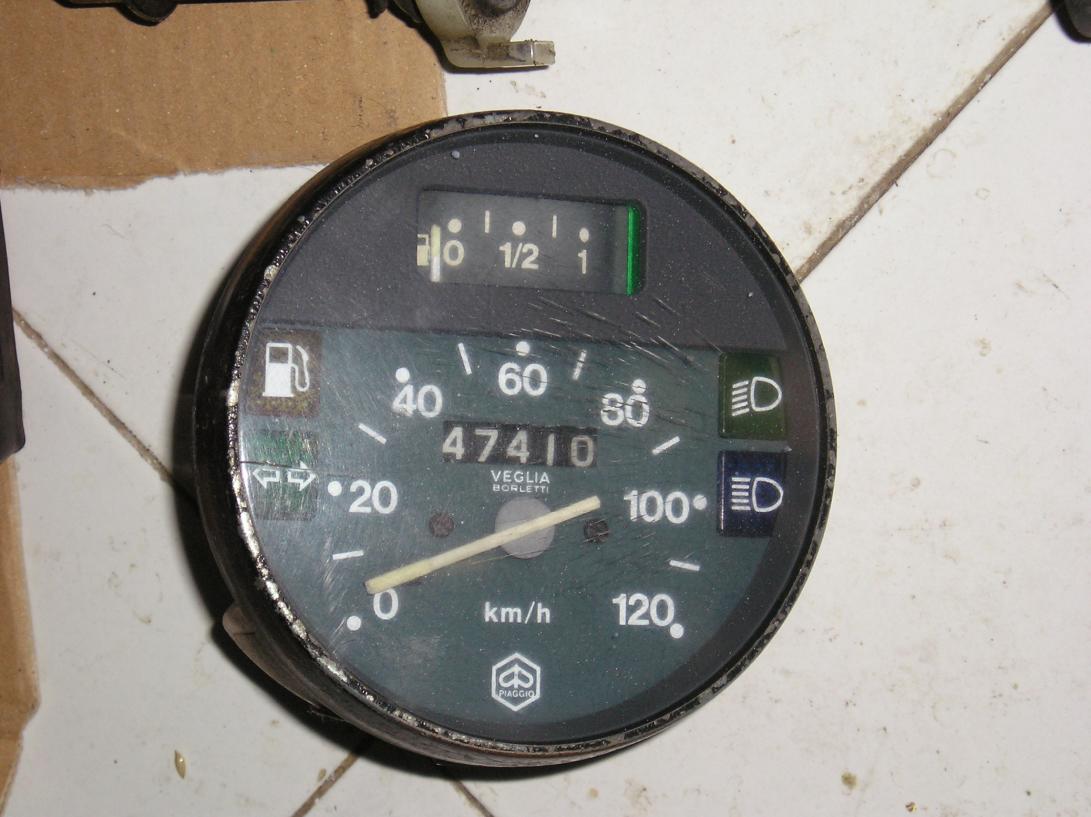

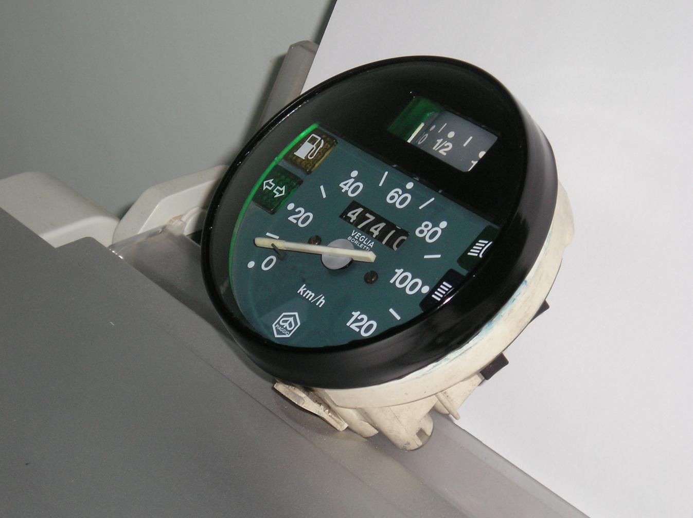

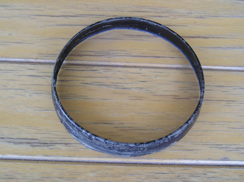

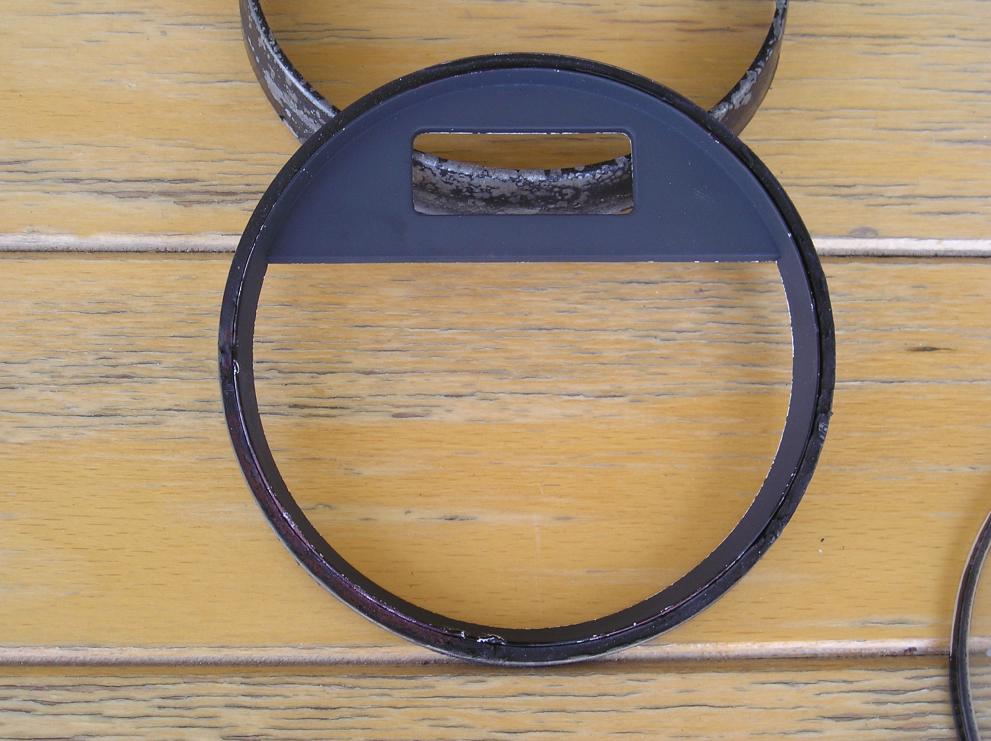

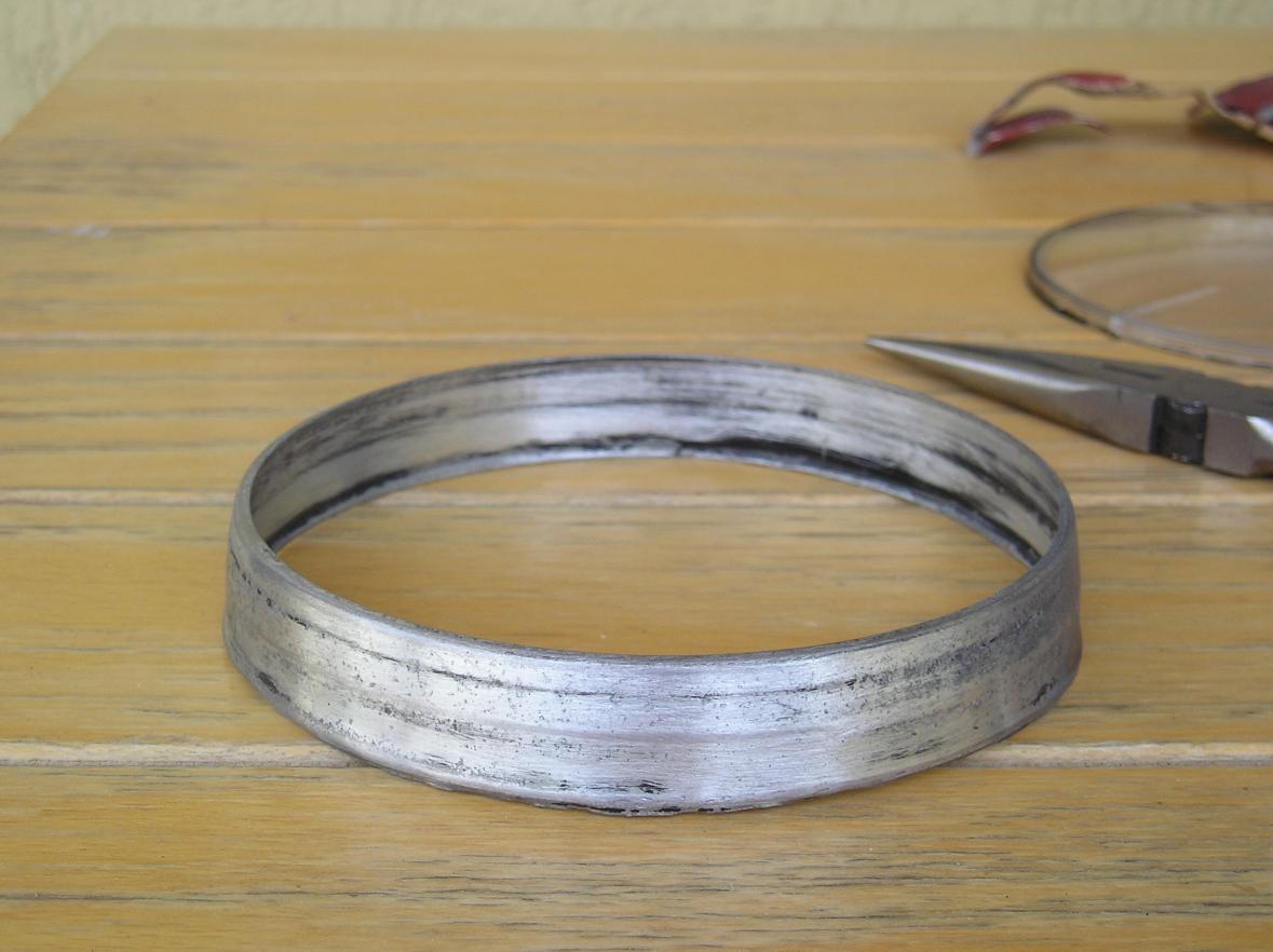

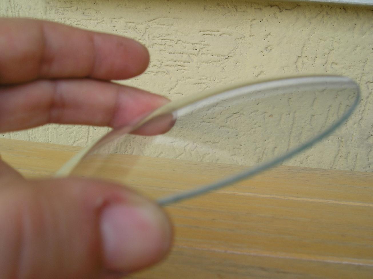

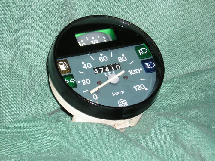

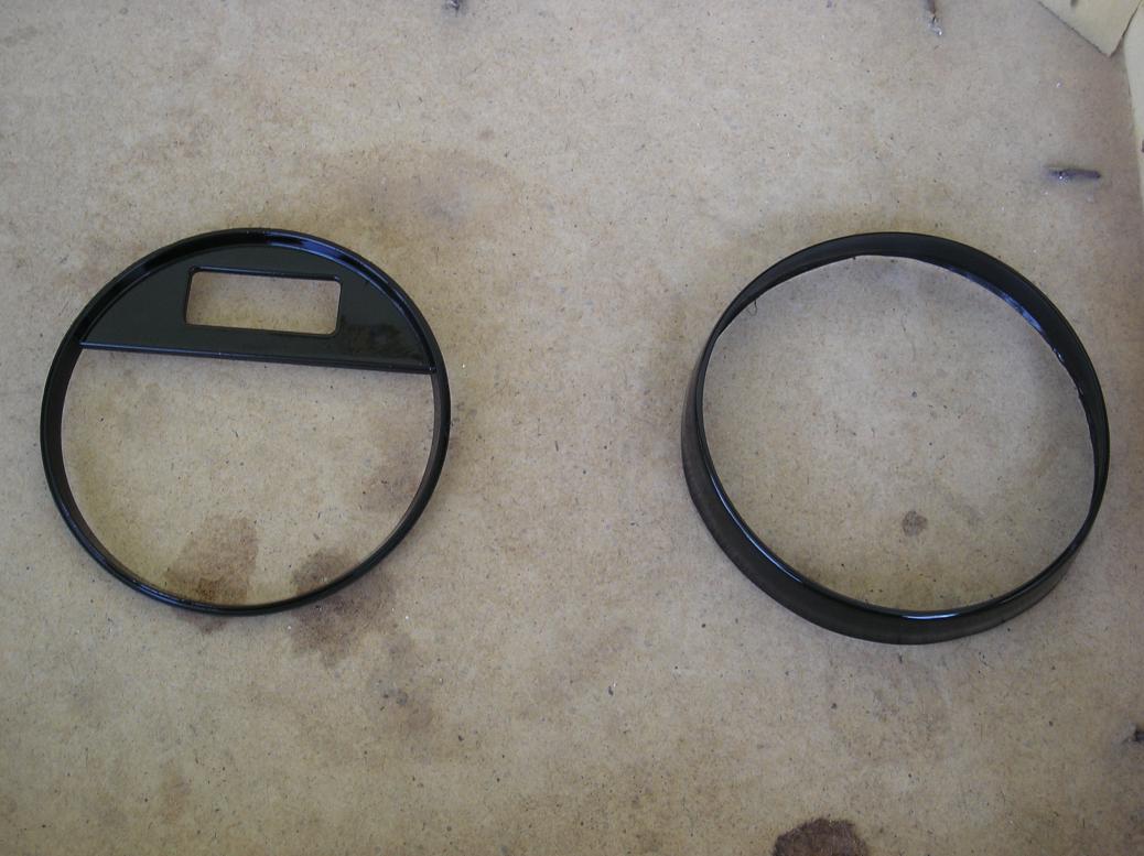

Purtroppo, la mitica sveglietta dei miei figli ne ha fatto le spese in tutto ciò ... mi ha regalato il suo vetrino bombato (opportunamente ridotto da un vetraio) .... ma si è sacrificata volentieri ... spero per lei!!! _haha__haha_

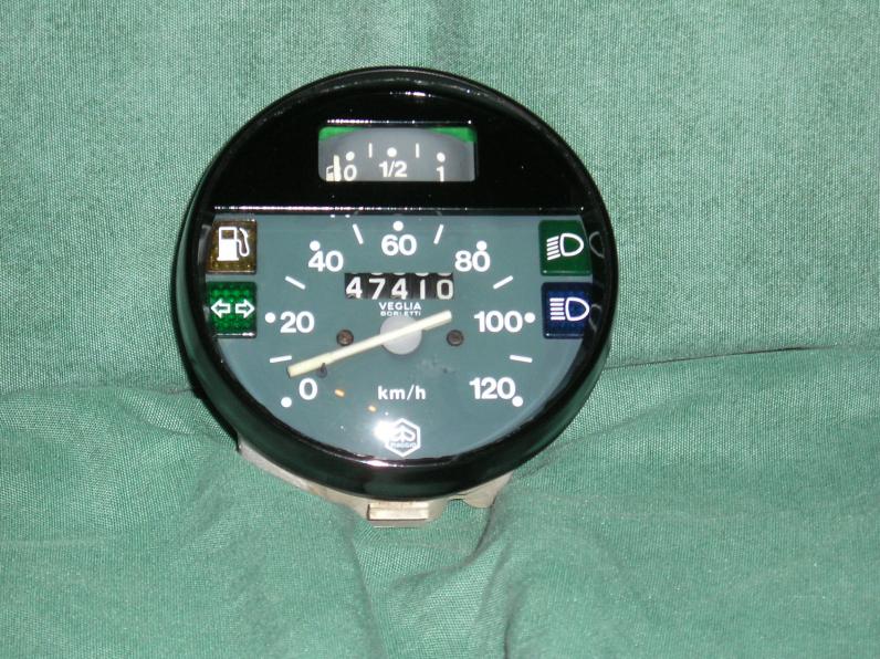

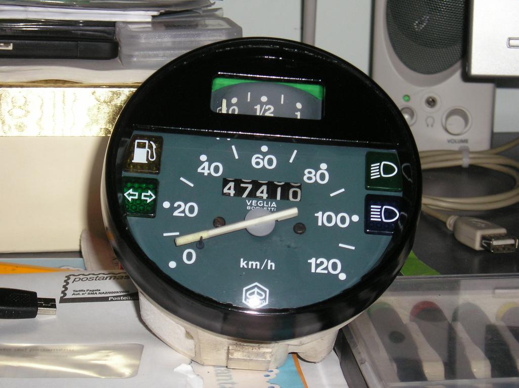

... dopo una bella carteggiata, uno spruzzo di nero lucido, un filo di silicone nero per reincollare il vetro alla guarnizione ed ecco il risultato!! Credo sia venuto bene ... o no?!?!_???__???_
