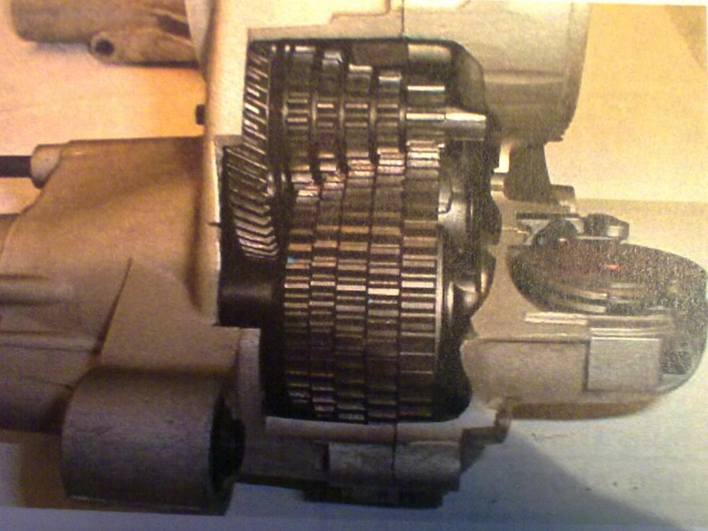

fede Inviato 5 Novembre 2009 Segnala Inviato 5 Novembre 2009 ecco un'immagine del cambio montato... ciao fede Cita
pontiac trans am Inviato 5 Novembre 2009 Autore Segnala Inviato 5 Novembre 2009 E' proprio quello che volevo vedere... Ma quanto costano? Inoltre volevo sapere se lo spazio di rotazione della manopola del cambio viene allungato o no, cioè x mettere la quinta ci si ritrova con la leva frizione tutta in basso? Un giorno mi piacerebbe prendere un PX200 l'ultimo modello con freno a disco, si possono montare su questo? Cita
fede Inviato 5 Novembre 2009 Segnala Inviato 5 Novembre 2009 no non devi sacramentare per la 5^, lo spazio che occupa più o meno è quello del 4 marce, perciò anche l'escursione della crocera (e di conseguenza della manopola delle marce) rimane pressochè invariata... si può tranquillamente montare sul px 200 con freno a disco (va bene per px - pe - super - sprint - arcobaleno - t5 - px freno a disco - cosa)... ciao federico Cita

contenello Inviato 6 Novembre 2009 Segnala Inviato 6 Novembre 2009 (modificato) supertony lo montava sul suo pinasco 215....quindi monta anche sui carter 200 presumo.... io lo pagai 250€ nuovo, comprato da un ragazzo di Imola, ma su sip ne costa 350 mi pare..è un bel giocattolino, io ho fatto circa 25.000 km e non ho avuto problemi, l'anno scorso ci sono venuto in sella al raid 3 Nazioni in Francia e mi ha riportato a casa. Lo montavo su lamellare polini 177 con scorpion, 28...ecc.... certo è che l'hanno rotto in tanti, questo vuol dire che la fragilità di questo cambio è una triste verità...se lo monti su un motore da turismo non dovrebbe darti troppi problemi, ovviamente più cavalli ha il motore più c'è rischio che si rompa. Ciao PS: la 5a è molto lunga, quindi monta una primaria corta (sicuramente corona da 68, così poi puoi giocare a tuo piacimento con pignoni da 20,21 o 22 denti) altrimenti in 5a il motore ti si pianta. Modificato 6 Novembre 2009 da contenello Cita
Largo...Ciospe! Inviato 6 Novembre 2009 Segnala Inviato 6 Novembre 2009 Io parlo di quello Olympia. Proprio i primissimi tempi in cui tornavo alla Vespa, ci vedemmo con Turbobestia dalla Bed a Soliera e lui portò con se questo kit appena comprato credo a Novegro. Sulle istruzioni c'era scritto proprio così. Cmq già dalla foto si vede che questa realizzazione è solo un azzardo tecnico! Gli ingranaggi sono parecchio sottili e primaria e secondaria della 4a e la 5a sono fortemente disassati tra di loro... Ciao FC Cita
