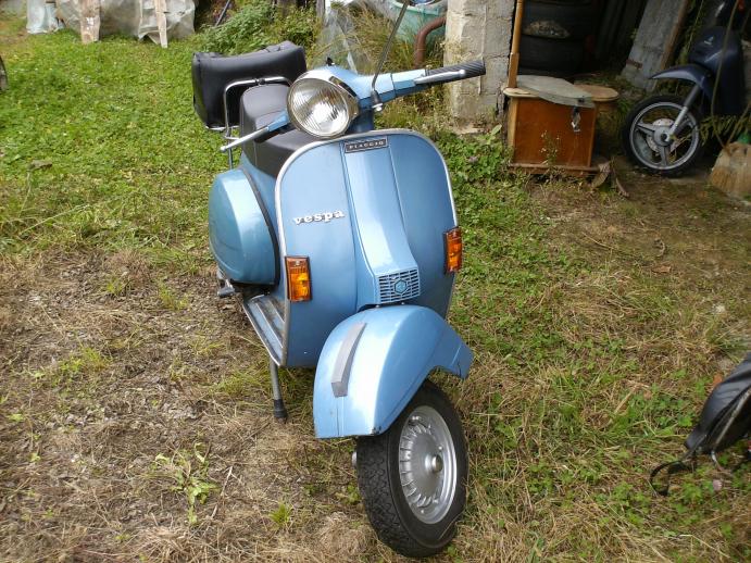

Non direi...a vedere il tuo avatar hai la frizione incollata _haha_
No No non è la frizione ...Ho bucato la ruota anteriore e siccome la ETS non ha la ruota di scorta....... sono andato a casa così.....
Ma per fortuna la PX ce là... la ruota di scorta..._beer_

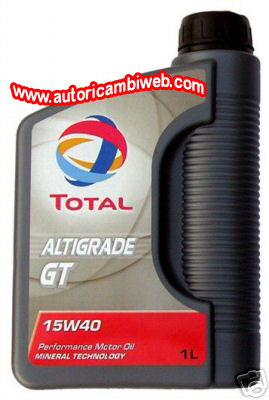

io sto usando questo Andrà bene che ne pensate ?
_nooo__nooo__nooo_
occhio,io lo cambierei
ma è quello per auto ? mi potresti dire che marca usi è sinteico o minerale ?
Se vicino a casa tua c'è un ipermercato Auchan, trovi l' olio 15-40 marca Auchan, che più minerale non si può, 4litri 8€ e non in offerta. Prima di mettere il SAE 30 usavo questo e non mi ha mai dato problemi. Ciao
br40447 come hai potuto leggere ci sono opinioni contrastanti basate essenzialmente sulle esperienze personali, quindi potresti ottenere risposte contrastanti.
Personalmente sono favorevole a seguire le prescrizioni della casa, a prescindere dalle valutazioni personali, quindi nel tuo caso e al tuo posto io userei del buon vecchio SAE30 che ha lubrificato egregiamente generazioni di trasmissioni Vespa.
Ti ripeto che si trova abbastanza agevolmente.

credimi sono impazzito ma in prov. di lecce non sono riuscito a trovarlo e sto usando il total 15w40 minerale
Se non ti ha dato particolari problemi, continua ad usarlo e goditi la splendido mezzo che possiedi.
Nel frattempo continua a cercare, hai tutti gli elementi utili per trovare il SAE30: negozi brico, giardinaggio, ipermercati, negozi lubrificanti.
Si trova te lo garantisco

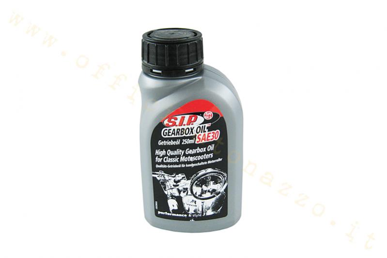

finalmente ho trovato il sae 30 da Tonazzo, quindi ho tolto il 15w40 minerale (che cmq andava benissimo) ed ho messo il sae 30 ma senza lavare la frizione con il gasolio perchè ripeto andava bennissimo anche con il 15w40
è questo l' olio che ho comprato
SP14250000.jpg.fd8b1d88b5d09819f1f6cdf7e
Perfetto!!!!
Forse la prox sett da tonazzo ci passo pure io per un GT nuovo.
Ma se eri di PD potevi dirlo che ti mandavo direttamente là oppure da motoricambi 2000, che ne ha davvero di particolari (ma bisogna "parlare col vecio").
Morale: Visto che si trova?

io sono pugliese della prov di lecce, l olio l ho comprato online, ma non ti so dare un giudizio perchè non prendo la vespa da 2 giorni in quanto qui sta piovendo
ma se lo compravi direttamente da sip puo' essere che costava meno?
l ho pagato 2.60 se non ricordo male ma ho speso 10 euro di spedizione Non riesco a capire però se minerale o sintetico, sulla confezione non c' è scritto niente
40 non l'avevo mai sentito,nel libretto cheho io mi pare dica sae 30,esso 2t.
in ogni caso non è essenziale..anziil 40 forse è anche meglio.se però roiesci a tovarlo minerale,senza additivi di nessun tipo.
il 30 minerale lo trovi anche all'agip,AGIP MIX 2T.minerale e và bene. c'è anche in confezione 1/2 Litro.
in alternativa,soprattutto d'estate,puoi mettere un SAE 90 sempre minerale.
volendo trovi anche questo all'agip, AGIP ROTRA 90.minerale e senza additivi.
io da un pò uso solo il 90.
l'importante,almeno sulla carta, è usare quello corretto con frizione 8 MOLLE,cosa,PX MY.dove và il 90 e basta.
