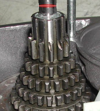

-2IS- Inviato 9 Ottobre 2004 Segnala Inviato 9 Ottobre 2004 fatemi capire...la parte che nel cambio del 200 è più stretta è questa (il diametro indicato in foto)??? Cita
Salvo Inviato 9 Ottobre 2004 Autore Segnala Inviato 9 Ottobre 2004 Esattamente, è l'estremità dell'albero della primaria va inserito nel carter del lato volano! e proprio a causa di queloc he il mio motore 200 non riesco a chiuderlo e che per mia sfortuna devo nuovamente riaprire il bloco del mio motore che ha ancora fatto 700 km!!! A proposito Paolo, ti ricordi che ti avevo proposto lo scambio di tutto il cambio del 125 con il mio per evitare di avere ingranaggi diversi?? Almeno quello cmq è uguale e cmq lo misureremo assieme a scanso di equivoci!!! Era destino che sto motore lo dovevo riaprire, non ho fortuna; spero che sia l'ultima apertura!!!!!! Aspetto tuo notizie Paolo 2IS Saluti by Salvo Cita
