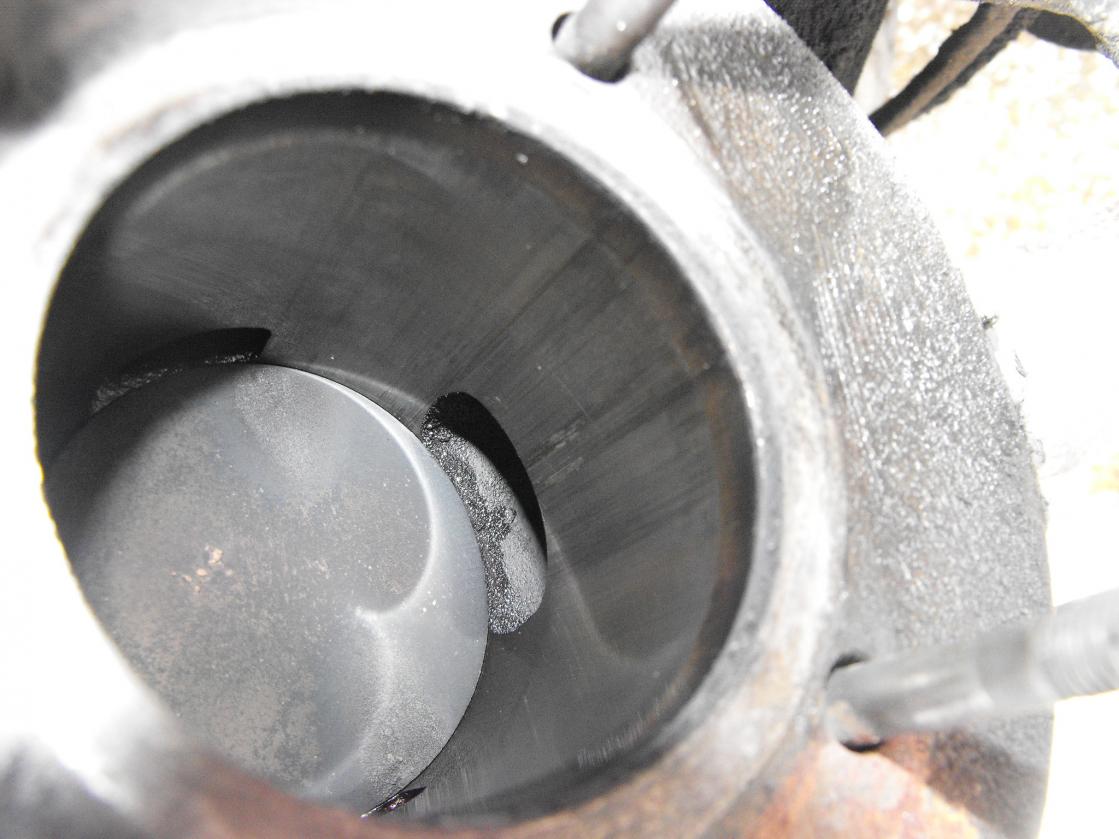

larry64 Inviato 7 Marzo 2010 Autore Segnala Inviato 7 Marzo 2010 Oggi ho preso coraggio ed ho smontato la testa.E credo di aver individuato una discreta grippata sul cilindro di cui vorrei postare una foto. Ho tolto i residui carboniosi ( ho scoperto che si chiamano così ) , ho pulito la candela che era nera ed untuosa. Non sapendo se a causa dell' olio che ho aggiunto alla miscela o se per caso trafila olio dalle fasce elastiche,ho rifatto miscela al 2% e rimontato il tutto. Già il fatto che sia andata in moto per me è stata una vittoria.Comunque ho percorso un paio di km e sono rientrato .Poi a motore freddo ho ricontrollato la candela che stavolta era marroncina e non più unta. A questo punto vorrei postare la foto, e cliccando sull' icona mi chiede l'url dell'immagine. Ma non posso allegare una foto dal mio pc? Perdonate la mia poca padronanza del pc, ma se col vostro aiuto riesco a mettere mano al motore, imparerò anche a caricare la foto! Nell'attesa che qualcuno mi aiuti vi ringrazio. Lorenzo:confused: Cita
larry64 Inviato 7 Marzo 2010 Autore Segnala Inviato 7 Marzo 2010 Forse sono riuscito a caricare la foto. Cita
asfalto Inviato 7 Marzo 2010 Segnala Inviato 7 Marzo 2010 (modificato) Non puo' trafilare olio dalle fasce, non è un 4t che ha l'olio sotto il pistone. Detto questo mi complimento con te per l'opera di oggi. Credo che ci si goda maggiormente la vespa quando la si conosce in ogni suo pezzetto. Sarebbe ora opportuno, a mio avviso, levare il cilindro. Basta che smonti la marmitta e rifai quanto hai fatto oggi. Dopo di che monti tre dadi sul prigioniero e li avviti come se dovessi serrare quello nel mezzo e poi sfili i prigionieri svitandoli con una chiave a forchetta che farà presa sul bullone intermedio. In questo modo puoi procedere estrarre il cilindro senza smontare il motore dal telaio. Fatto questo ti guardi bene anche il pistone e vedrai che una bella rettifica al cilindro ci vuole. Secondo me dovresti impiegare una candela B8 o B9. Non ricordo poi che olio usi per la miscela. Modificato 7 Marzo 2010 da asfalto Cita

kl01 Inviato 12 Marzo 2010 Segnala Inviato 12 Marzo 2010 grippato, sopra lo scarico c'è una bella grippata, questo motore resterà spompo. Cita
