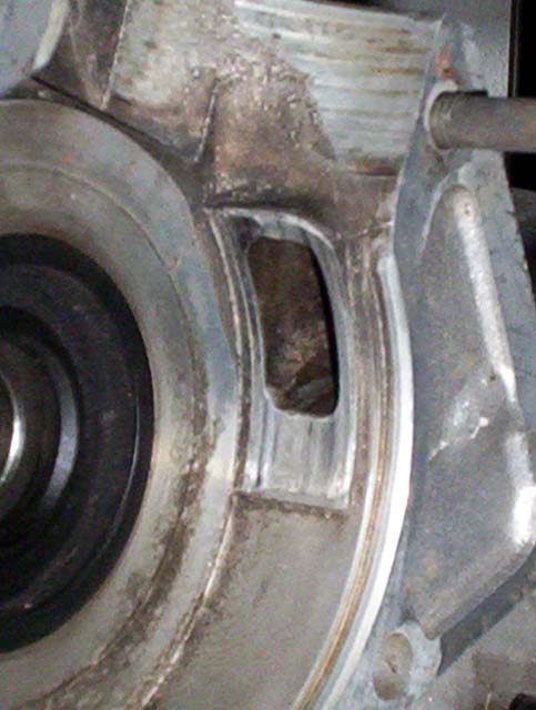

Dalla foto non si capisce molto... la valvola sembrerebbe ancora utilizzabile!. Se non è buona basta metterci un lamellare!. Ti faccio presente che i carter vanno utilizzati in coppia (stesso numero sulla tenuta cilindro), non puoi cambiare solo il sinistro!.
Ciao
Non lo so! Le rigature si creano per qualcosa che si ├â┬¿ infilato lì tra spalla dell'albero e carter oppure - caso non infrequente - l'usura del cuscinetto lato frizione permette all'albero di "ballare" un p├â┬▓ e quindi viene a contatto con la valvola rigandola.
Cmq mi sembra anche un pò spizzicata, come ti evidenzio.
Se ti può consolare ho visto girare motori con valvole in stato peggiore e tutto sommato andavano; certo una valvola con tenuta perfetta è il massimo, ma la vespa digerisce tante cose, anche una valvola imperfetta.
Naturalmente più il motore è spinto (elaborato) più risentirai di una valvola non buona.

No, li' e'solo una zona annerita della luce di aspirazione, non ci sono scavature o avvallamenti...cmq ok, cosi' posso continuare tranquillamente l'opera di elaborazione su questo blocco ET3, cosi' quando avrò LC in strada potrò disporre di un motore piu'spinto per occasioni speciali e allo stesso tempo potrò sistemare il motore originale della Rovi, che ha un certo gioco orizzontale al volano.

Ho visto rifare più di una valvola, soprattutto di small che ha una superficie minore: si riporta l'alluminio e poi via di tornio.
Una officina rettifiche un po' scafata ti fà il tutto per una 40ina di euro, e hai la valvola nuova.
saluti
saluti
Anche questo è vero.
