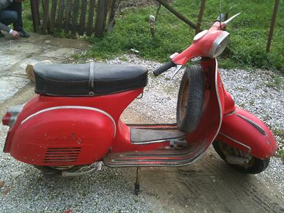

ragazzi....ho acquistato da poco una Gl 150...colore rosso....
Volevo provare a recuperare il colore originale che è sotto.
mi chiedevo se qualcuno mi sa aiutare a farlo...come potrei iniziare a scartare o sciogliere
il coloraccio rosso che è sopra?
Allego delle foto

se è fatto con il colore in bomboletta forse con benzina riesci a scioglierlo e toglierlo, ma il risultato non penso sia eccelso...
forse ti conviene sverniciarla o sabbiarla e fare un restauro totale...
ma a doc come sta??
FAI COME VUOI ma io farei cosi.....
vai di sabbiatrice!!!!!...qualche sacrificio e ....mano al portafoglio!!!!

io proverei a campione diversi prodotti
acetone
diluente
anche leggerissime mani di sverniciatore
se i risultati si vedono insisterei
anche perche' a sabbiare sei sempre in tempo
inoltre sicuramente troverai qualche sorpresa sotto la pittura rossa
ma magari e' proprio quella che ti ha conservato meqlio l'originale
saluti scanna
Il colore rosso sicuramente ha salvato la vespa dall'usura degli anni, puoi provare di tutto per toglierlo tanto non rovini niente............poi vedrai che l'unica soluzione è sabbiare e fare un bel restauro............complimenti per la vespa......_imprendits.ciao mike66
