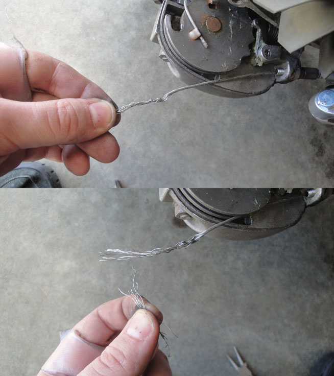

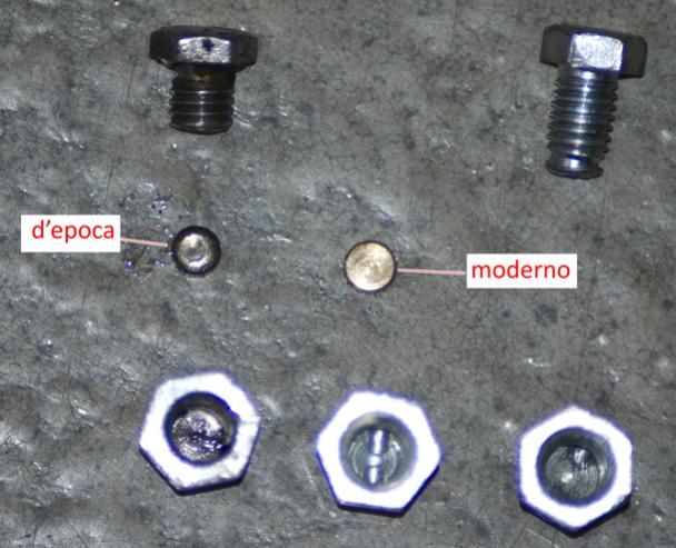

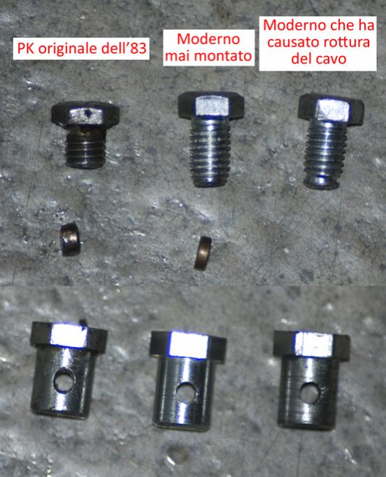

poldo Inviato 6 Aprile 2010 Segnala Inviato 6 Aprile 2010 Apro questo post più per curiosità che per reale necessità. Ho avuto problemi con il morsetto che blocca il cavetto del cambio, solo con un cavo, l'altro per ora tiene e non lo tocco. Il morsetto nuovo, come cavo e guaina, dopo un po' di cambiate ha iniziato a cedere, rendendo complicato il cambio delle marce, soprattutto l'inserimento della 4°e relativa scalata in 3┬░. Regolarmente andavo a smollare il morsetto, a tirare il cavo e a riserrare il tutto. Il cambio andava a posto ma dopo un po' di cambiate tornava a smollarsi. A furia di stringere e svitare il risultato è quello che vedete in foto, il cavo ha iniziato a tranciarsi. Allora ho smontato il morsetto per lavarlo da eventuale grasso che lì non ci deve stare e per sostituire il cavo lesionato. Nello sfilare il filo facevo attenzione a non perdere il nottolino in ottone che di solito è dentro. Qui però, mi sono accorto che non era presente. Ora vorrei capire la reale necessità di questo elemento in ottone. Serve o no? Va posizionato all'interno del cilindro, sotto al cavo in acciaio o sopra? cioè tra il cavo e la vite? in giro pare che si trovino morsetti senza il dischetto in ottone, è sbagliato montarlo senza oppure no? Può essere quella la causa del cavo che si smollava? poi la vite, girando sul cavo tutte le volte che andavo a stringere, ha causato la rottura di molti filamenti? Allego la foto di 2 morsetti nuovi, uno senza ottone, un altro nuovo con ottone e uno vecchio montato sul PK che risale all'83 e che è leggermente diverso. Per ora ho solo inserito il nuovo cavo; sarei tentato di montare il morsetto del pk, quello più basso che darebbe anche meno fastidio al coperchietto o sbaglio? Cita
LIBEROPX Inviato 6 Aprile 2010 Segnala Inviato 6 Aprile 2010 Per forza ti si sfilaccia e poi si rompe il cavo, manca il nottolino! La sua funzione è proprio quella di tenere bloccato il cavo e far si che non si sfilacci; deve essere posizionato tra la vite ed il filo. Mi pare strano che in commercio vi siano morsetti privi del nottolino, o è stato perso o sono difettati. Ciao Cita
Blueyes Inviato 6 Aprile 2010 Segnala Inviato 6 Aprile 2010 Confermo la presenza del nottolino e che va tra vite e filo. Notte... Cita

poldo Inviato 7 Aprile 2010 Autore Segnala Inviato 7 Aprile 2010 mai vista quella pasticchetta, però qualche volta è capitato che un serrafilo non funzionasse, lo buttavo via e ne prendevo un altro ... adesso forse capisco il perchè alcuni non andavano.Ho cercato su SIP Solderless nipple gear/clutch e non si vede nulla; ho cercato su scootershop e anche lì non vedo nulla http://www.scooterhelp.com/manuals/VNX1T.VSX1T.parts/page086.jpg e poi http://www.scooterhelp.com/manuals/VNX1T.VSX1T.parts/page088.jpg . E' una di quelle piccole cosine a cui non bada quasi nessuno ... bella ricerca, Poldo, estremamente precisa. Solo un appassionato si mette ad analizzare con tanta precisione i particolari, anche i più piccoli. su SIP si vede il nottolino. Nella 3 foto lo intravedi dal foro di passaggio del cavo. si nota che all'interno c'è un cilindretto di colore diverso. Se non ci fosse quel nottolino, quella cosa che si vede non può essere il fondo del barilotto esterno. in sostanza la SIP li vende buoni. Cita
kl01 Inviato 7 Aprile 2010 Segnala Inviato 7 Aprile 2010 (modificato) su SIP si vede il nottolino. Nella 3 foto lo intravedi dal foro di passaggio del cavo. si nota che all'interno c'è un cilindretto di colore diverso.Se non ci fosse quel nottolino, quella cosa che si vede non può essere il fondo del barilotto esterno. in sostanza la SIP li vende buoni. si, ma a saperlo ... non è che lo vedi bello messo lì, in chiaro, separato dal resto dei compenenti, si intuisce che c'è soltanto se ne conosci l'esistenza, come hai spiegato tu prima. Se SIP li vende buoni ... non lo so, di certo li fotografa buoni, poi si sa che le foto sono sempre indicative. Modificato 7 Aprile 2010 da kl01 Cita
poldo Inviato 7 Aprile 2010 Autore Segnala Inviato 7 Aprile 2010 male che vada il nottolino bisgna costruircelo in casa partendo da quelle bacchette che usano quelli che saldano con l'ottone e poi affettandole col dremel, tanto l'ottone è abbastanza morbido. Cita
