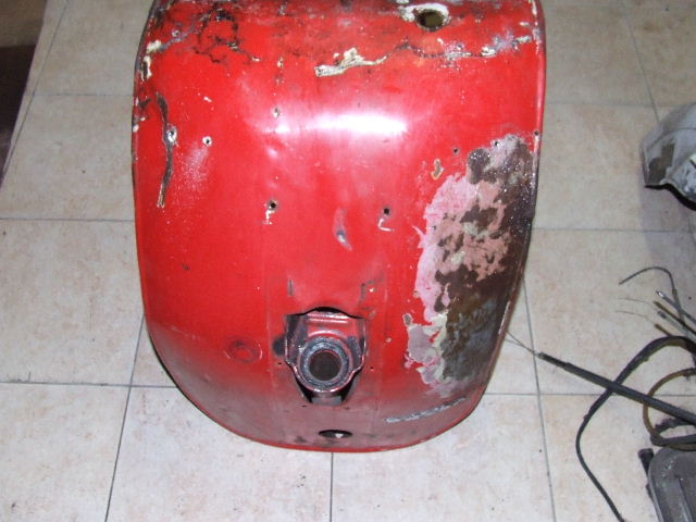

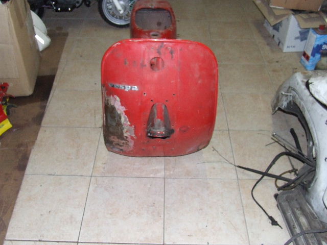

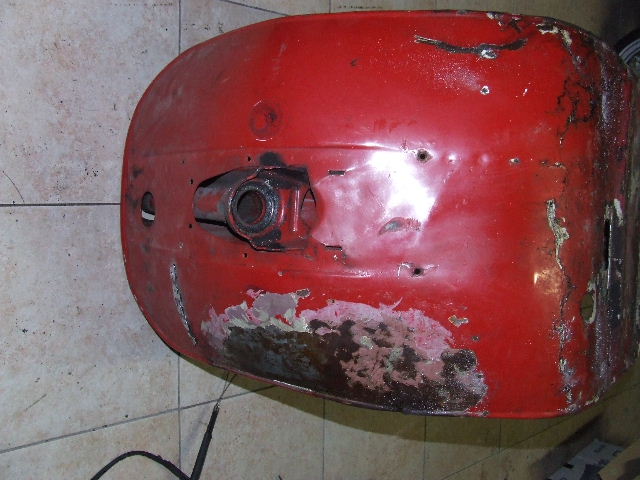

highlander Inviato 15 Aprile 2010 Segnala Inviato 15 Aprile 2010 Nelle vespe px nate senza frecce,sotto la calndra o copristerzo non ci sono i fori della scatola devio fili se fosse stata modificata basta vedere i fori fatti quelli piaggio or sono di 7 e servono per reggere la placca porta fili,nella calandra non esistono mollette a clips ma dei tondi con foro centrale fermati da stucco pane,lo statore è a cinque fili e non due nel lato ruota di scorta non ci sono i dadi saldati del regolatore e neanche il foro dell'impianto questo è il mio, è dell'80 come si vede dallo scudo non ha le frecce, non sono state chiuse, ma ha i fori sia sul tunnel che dove va la ruota di scorta, il manettino delle marce era per modello con frecce, ma si vedeva chiaramente che non era il suo orginale (colore diverso sotto il rosso) Cita

highlander Inviato 16 Aprile 2010 Segnala Inviato 16 Aprile 2010 potresti postare sigla e i primi 2 3 numeri seguiti da x di occultamento?grazie. 12XXXX (6 cifre) immatricolata a fine '80 Cita
sgnappa Inviato 16 Aprile 2010 Autore Segnala Inviato 16 Aprile 2010 12XXXX (6 cifre)immatricolata a fine '80 cavolo! il numero di telaio è sopra i 100.000...quindi vuol dire che i mio 45*** potrebbe benissimo essere un senzafrecce. x tuttomio: quando dici che i senzafrecce arrivano fino a circa 20000 di telaio è un dato sicuro o si può avanzare il beneficio del dubbio? Cita
tonysubwoofer Inviato 16 Aprile 2010 Segnala Inviato 16 Aprile 2010 questo n°telaio stravolge tutto.....120000 significa quasi fine '80. Cita
highlander Inviato 16 Aprile 2010 Segnala Inviato 16 Aprile 2010 cavolo! il numero di telaio è sopra i 100.000...quindi vuol dire che i mio 45*** potrebbe benissimo essere un senzafrecce. x tuttomio: quando dici che i senzafrecce arrivano fino a circa 20000 di telaio è un dato sicuro o si può avanzare il beneficio del dubbio? ho chiesto a persona esperta di analizzare più a fondo il telaio, in quanto anche a me pare strano che sia un senzafrecce cmq, è sicuro: - che in quel periodo le frecce erano ancora un optionals - che montava due chiappe di senzafrecce che, a mio giudizio, erano originali - che montava un manettino delle marce per modello con frecce, ma non era il suo, in quanto sotto il rosso c'è del blu - che ha preso una gran bella tranvata davanti che ha piegato anche il tunnel superiore, fu riparata, ma non posso credere che all'epoca qualcuno si prese la briga di cambiare lo scudo e, guarda caso, ci mise quello di un senzafrecce, anche perchè lo scudo è pieno di stucco dal lato in cui ha preso la tranvata - che l'impianto elettrico era privo dei cavi per le frecce, ed anche avessero messo lo scudo di un senzafrecce non penso si prendessero la briga di levare l'impianto non ho idea di quale pedale del freno abbia, devo controllare, mentre il motore è totalmente inaffidabile, si tratta di un vnl3 a cui lavorarono i carter "con i denti", e ci trovai un raddrizzatore piccolino montato direttamente sul lato motore dalle foto si vede che non presenta alcuna saldatura dove dovrebbero stare le frecce questo n°telaio stravolge tutto.....120000 significa quasi fine '80. immatricolato novembre '80 al momento nonso altro Cita
