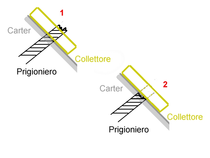

Andrea78153 Inviato 16 Aprile 2010 Segnala Inviato 16 Aprile 2010 no non c'è niente da far leva.. vado di trapano. FORSE NON SERVE!!! bajaj1004 ha capito cosa intendo... tu credo di no Ora faccio 2 disegnini Cita
Andrea78153 Inviato 16 Aprile 2010 Segnala Inviato 16 Aprile 2010 Si è totto come in situazione 1 o 2??? Cita

bajaj1004 Inviato 18 Aprile 2010 Segnala Inviato 18 Aprile 2010 lo chiedo per curiosità poi sarà sicuramente utile a teo . come ci si comporta nei due casi ? io ho pensato caso due trapano ! caso 1 pinza a scatto sul mozzicone di prigioniero. oppure anche a saldarci una vite a testa esagonale e svitare quella ... è una cazzata ? Cita
Andrea78153 Inviato 18 Aprile 2010 Segnala Inviato 18 Aprile 2010 lo chiedo per curiosità poi sarà sicuramente utile a teo . come ci si comporta nei due casi ?io ho pensato caso due trapano ! caso 1 pinza a scatto sul mozzicone di prigioniero. oppure anche a saldarci una vite a testa esagonale e svitare quella ... è una cazzata ? Io faccio: Nella situazione 2 si fa un buchetto piccolo al centro del prigioniero rotto e poi su usano gli utensili apposta, che ora proprio non mi ricordo come si chiamano, che hanno una forma conica ed un siletto "SINISTRORSO" ovvero che "svitano avvitando" Nell'altro caso con una bella pinzona a pappagallo, in alcuni casi ho effettuto un tagli al centro in modo da poter usare un cacciavite assieme alla pinza In tutti i casi ho scaldato bene e niente svitol nel caso 2 Cita
LuckyLuciano┬« Inviato 18 Aprile 2010 Segnala Inviato 18 Aprile 2010 Nel caso 2, il più brutto, si può forare, maschiare sinistrorso e avvitarci un bulloncino che arrivando, svita il bullone "morto". Cita
Andrea78153 Inviato 18 Aprile 2010 Segnala Inviato 18 Aprile 2010 Nel caso 2, il più brutto, si può forare, maschiare sinistrorso e avvitarci un bulloncino che arrivando, svita il bullone "morto". anche io ci avevo pensato ma i maschi sinisrorsi ancora non sono riuscito a trovarli Cita

Andrea78153 Inviato 19 Aprile 2010 Segnala Inviato 19 Aprile 2010 ahaha.. sembro così rincoglionito?? cmq sono piu o meno nella situazione N.1. solo che la frattura è un pelo piu interna non arrivabile con una pinza.Faccio così, smonto l'altra vite in modo che può girare liberamente solo sulla vite spezzata e piano piano giro il collettore svitando. Ma ovviamente non ti si da del "fesso".... Il collettore l'hai smontato adesso? Perchè devi girarlo per toglierlo???? Basta togliere l'altro prigioniero e si sfila, a quel punto puoi agire su prigioniero rotto con una pinza, oppure se non è abbastanza per essere preso con la pinza prova a fagli un taglio al centro e usa un cacciavite a taglio Cita
