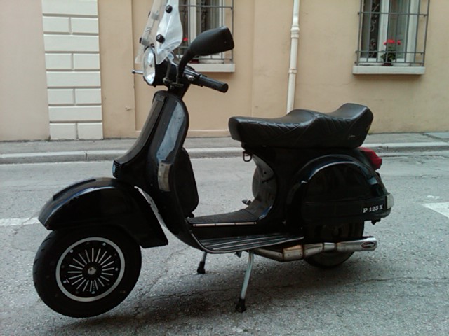

Mauro-256 Inviato 13 Maggio 2010 Autore Segnala Inviato 13 Maggio 2010 ecco la mia scorpion... Grazie conte!!! Non cè proprio verso di montare la ruota di scorta? Modificando staffaggio o quant'altro...magari anche montatndo la ruota della small....tanto per portarti a casa!! Poi ti chiedo, come rende la marmitta senza strozzatura e se sul silenziatore è un adesivo o una placca removibile. Solo per un fatto estetico, perchè non è che ci stia molto bene secondo me! Grazie!! Cita
contenello Inviato 13 Maggio 2010 Segnala Inviato 13 Maggio 2010 così come è montata la marmitta non c'è verso di mettere la ruota di scorta, ho provato ma nisba, forse bisognerebbe modificare in qualche modo la staffa...Alepx ce l'ha fatta stare, ma poi la marmitta gli stava molto più bassa mi pare di ricordare dalle foto. Io appena ho ricevuto la marmitta a casa ho asportato subito lo strozzatore nel collettore, per cui non ti so dire la differenza del CON o SENZA, posso dire però che senza la marmitta rende molto bene, allunga con una progressione notevole e non fatico a tirare la 4a da 36 denti neppure con primaria 23/64 polini... Sul silenziatore è un adesivo, era nella scatola assieme alla marmitta, ho scelto di metterlo perchè a me piaceva... Cita
Mauro-256 Inviato 13 Maggio 2010 Autore Segnala Inviato 13 Maggio 2010 così come è montata la marmitta non c'è verso di mettere la ruota di scorta, ho provato ma nisba, forse bisognerebbe modificare in qualche modo la staffa...Alepx ce l'ha fatta stare, ma poi la marmitta gli stava molto più bassa mi pare di ricordare dalle foto.Io appena ho ricevuto la marmitta a casa ho asportato subito lo strozzatore nel collettore, per cui non ti so dire la differenza del CON o SENZA, posso dire però che senza la marmitta rende molto bene, allunga con una progressione notevole e non fatico a tirare la 4a da 36 denti neppure con primaria 23/64 polini... Sul silenziatore è un adesivo, era nella scatola assieme alla marmitta, ho scelto di metterlo perchè a me piaceva... Quando cel'avrò in mano vedrò cosa si può fare! Per curiosità, ma la Scorpion omologata è identica a quella non omologata? Non so se è la foto che fa scherzi ma il terminale sembra piu corto nella tua...possibile? O cambia solo il fatto che è certificata? Ciao Cita
contenello Inviato 13 Maggio 2010 Segnala Inviato 13 Maggio 2010 non so dirti con precisione, io credo siano tutte uguali le scorpion...in ogni caso anche la mia ha la certificazione... Cita
AlePx Inviato 13 Maggio 2010 Segnala Inviato 13 Maggio 2010 io avevo montato la una 90/90 mettendo dei distanziali ma come diceva conte tirava giù la marmitta che di conseguenza stava molto bassa. in definitiva meglio senza scorta e tirata su. 2-le scorpion sono tutte uguali. non esiste una versione omologata e una no Cita
Mauro-256 Inviato 13 Maggio 2010 Autore Segnala Inviato 13 Maggio 2010 io avevo montato la una 90/90 mettendo dei distanziali ma come diceva conte tirava giù la marmitta che di conseguenza stava molto bassa.in definitiva meglio senza scorta e tirata su. 2-le scorpion sono tutte uguali. non esiste una versione omologata e una no No?? Allora il problema non si presenta nemmeno...proverò a vedere il risultato con la ruota di scorta....se è bassa ma tollerabile ok...non sono uno che piega da pista...grazie x l'info ale! Cita

contenello Inviato 13 Maggio 2010 Segnala Inviato 13 Maggio 2010 Mauro altra foto per te della mia vespa con scorpion in assetto pre il raid matildico di questo fine settimana: Cita
Mauro-256 Inviato 13 Maggio 2010 Autore Segnala Inviato 13 Maggio 2010 Mauro altra foto per te della mia vespa con scorpion in assetto pre il raid matildico di questo fine settimana: Grazie conte!! Eh si, davvero un bel gingillo!!! Dalle foto sembrava piu piccola la pancia....a vederla cosi, montata è uno spettacolo!! Dove sei diretto? Cita

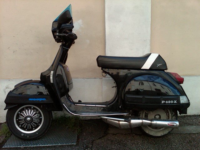

Mauro-256 Inviato 15 Maggio 2010 Autore Segnala Inviato 15 Maggio 2010 Conte-Dart! Se lo sapevo venivo....e soprattutto se fosse stato bel tempo!! Da me diluvia da 2 settimane! Per la cronaca, dopo tutto questo post, alla fine ho scelto la JL. Cita
Mauro-256 Inviato 15 Maggio 2010 Autore Segnala Inviato 15 Maggio 2010 Eccovi una foto: JL-PX Pictures, JL-PX Images, JL-PX Photos, JL-PX Videos - Image - TinyPic - Servizio di hosting d'immagini, condivisione immagini & hosting di video gratuito Cita

Mauro-256 Inviato 16 Maggio 2010 Autore Segnala Inviato 16 Maggio 2010 La marmitta va veramente bene. Oltre alla corposità che riesce a dare in tutti i regimi, ha anche un ottima sonorità. Al negozio le avevano degli entrambi modelli, con silenziatore che fa corpo unico e quello non (come la scorpion). Le 2 versioni sono identiche cambia solo quel particolare e il controcono che in una è leggermente piu acuto. Altri modelli di Jl hanno la pancia piu piccola nelle dimensioni...questa è proprio bella grossa se notate! NON monta con la ruota di scorta, io ho dovuto modificare un po di cose ma ci sta comodamente anche montando con passeggero. Consigliata!! Cita
