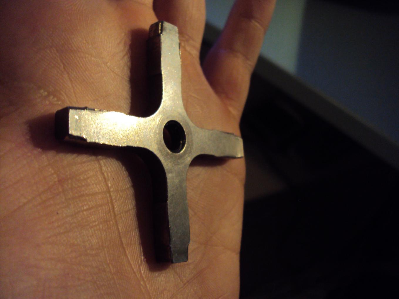

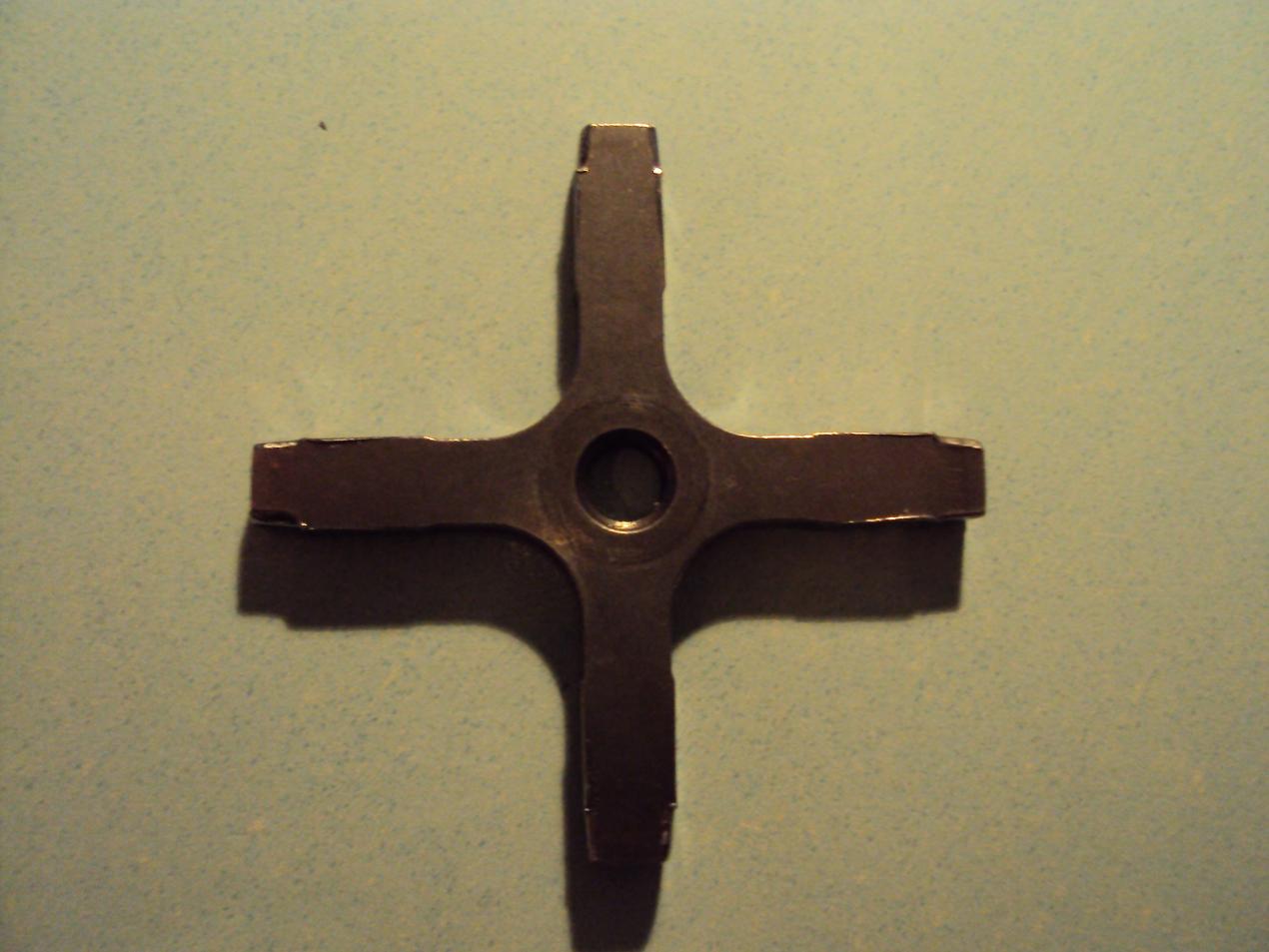

Oggi ho pulito completamente il motore, ho tolto grassi e residui e rimosso la crocera..
Vi posto la foto di quest'ultima, vi chiedo gentilmente di darmi il vostro parere sulle condizioni, anche se sono propenso a cambiarla!
Ditemi se avete bisogno di altre foto o particolari : )

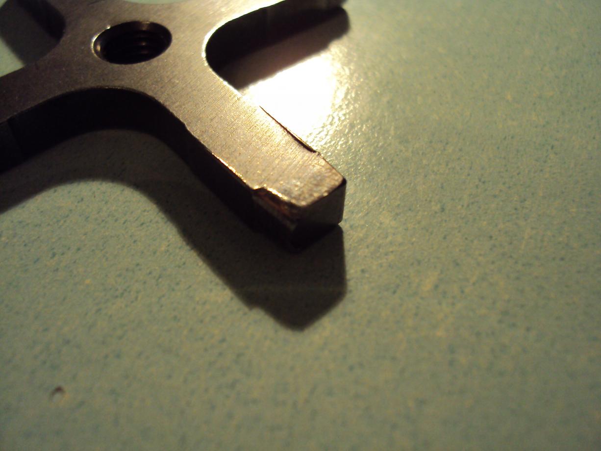

Leandro, da una di quelle foto riesco anche a prenderti le impronte digitali, ma della crocera non vedo nulla.
Dovresti fare una foto di taglio, del punto della crocera che resta a contatto negli ingranaggi, questo sono foto della crocera dall'alto, dovresti prendere di profilo una delle punte.
una foto come queste, insomma:

X la crocera quotl Kl01 anche se mi pare che sia andata in uno dei 4 braccetti, ma se mandi le foto comele sue si capisce meglio.
Se la cambi, prendila originale.

si, l'ho visto e non ne capisco il motivo, l'usura è sempre concentrata sulle punte, si vede già nelle mie foto, l'ultima è una crocera nuova, le altre di una ancora buona ma usata, e già presenta usura.
Chissà com'è venuta fuori quell'usura su quel braccetto; forse il gioco dell'asse in prima marcia già stava per creare qualche danno più grosso.

Cmq non so proprio come si sia potuta rovinare cosi, può essere stata anche qualche cambiata troppo rapida nella guida "sportiva" ?
Cero che c'è anche da precisare che il cambio si fosse indurito un pò negli ultimi 100km..
