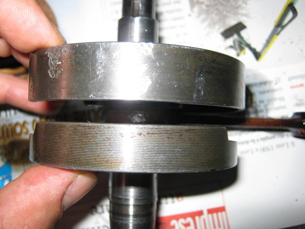

VespaSan Inviato 12 Agosto 2010 Autore Segnala Inviato 12 Agosto 2010 (modificato) finalmente l'albero motore è uscito con un po d smartellamenti,pezzi d tavole,wd40, e scaldata col phon... ora c'è il cuscinetto da togliere, proverò con l'estrattore a "piovra". xò vorrei essere sicuro che l'albero sia buono, il tic tic battendo il pugno sulla testa della biella lo fa , Modificato 12 Agosto 2010 da VespaSan Cita
tonysubwoofer Inviato 12 Agosto 2010 Segnala Inviato 12 Agosto 2010 mettilo nuovo e te lo dimentichi. Cita
VespaSan Inviato 12 Agosto 2010 Autore Segnala Inviato 12 Agosto 2010 (modificato) tolto il cuscinetto, metà esploso nella morsa, la faccia era fuori portata... la parte interna , con cacciavite,e stesso metodo dell'albero,alla fine quando ero pronto x qualche smadonnamento,nn metto la tavoloccia e xciò sti segni: alliscio o lascio? x il gioco nn m è sembrato tanto eccessivo,ma aspetto conferme.... l'albero motore costa,...questo ha il logo piaggio,.. penso di montarla 50...o al max 75 dr senza raccordare niente...che dici? mi aspettano crociera,pezzi,farcitura varia.... non vorrei fare la verniciatura integrale...che ne pensi del conservato?e dei ritocchi a pezzi? alla prossima... Modificato 12 Agosto 2010 da VespaSan Cita
tonysubwoofer Inviato 13 Agosto 2010 Segnala Inviato 13 Agosto 2010 il gioco sul piede di biella può andare solo ad aumentare. Cita
