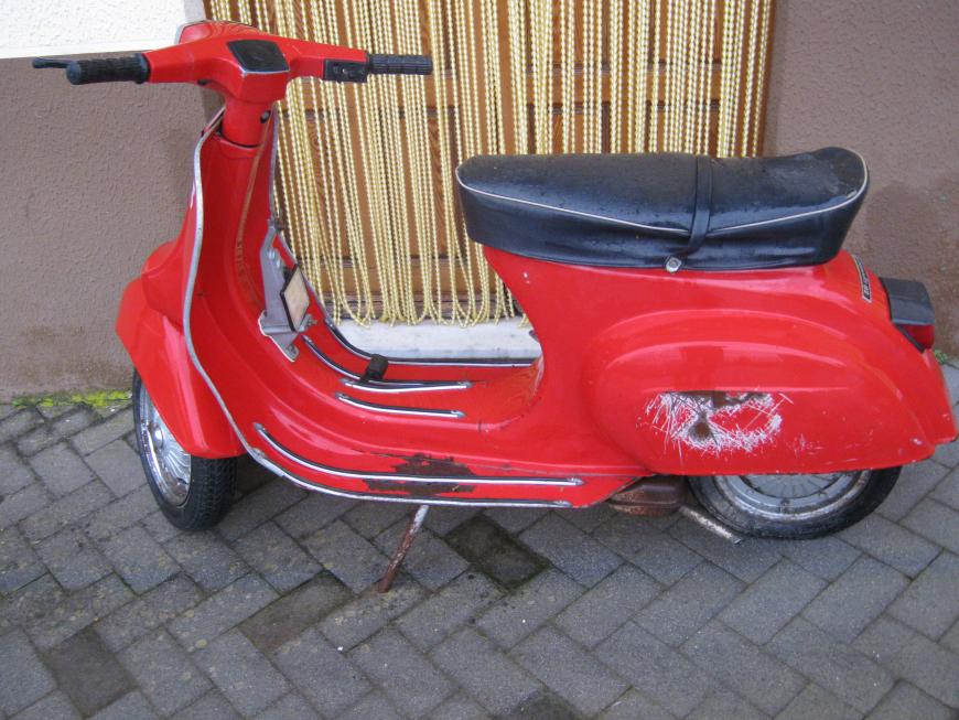

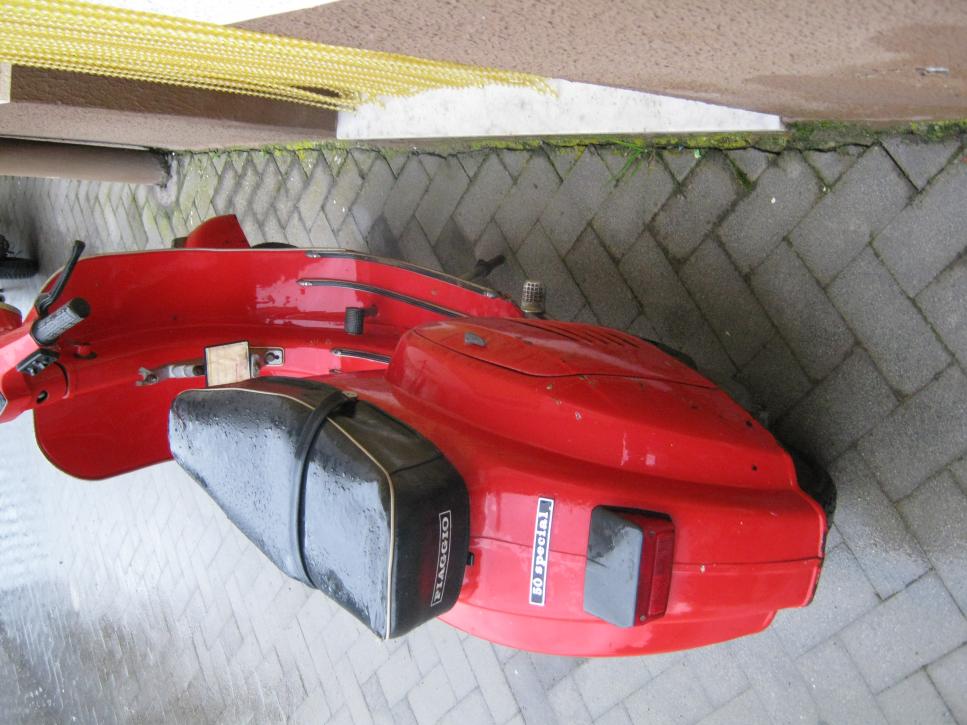

Ciao a tutti,
la mia ultima arrivata, e penso che rimarrà sempre mia, è stata ferma almeno fin dal 1996.
(dopo questa non credo di voler avere altre small)
E' una Special III serie del 1975 V5B3T 66...
Date le condizioni molto sufficienti di carrozzeria in cui l'ho presa, non l'ho voluta smontare integralmente, ma volevo metterla in moto,e provvisoriamente lasciarla così, non riuscito.

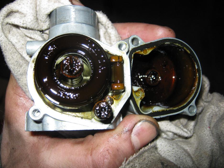

- pulito il carburatore che aveva na grascia come mai visti,
lo monto ma niente.non arriva benzina nel cilindro.

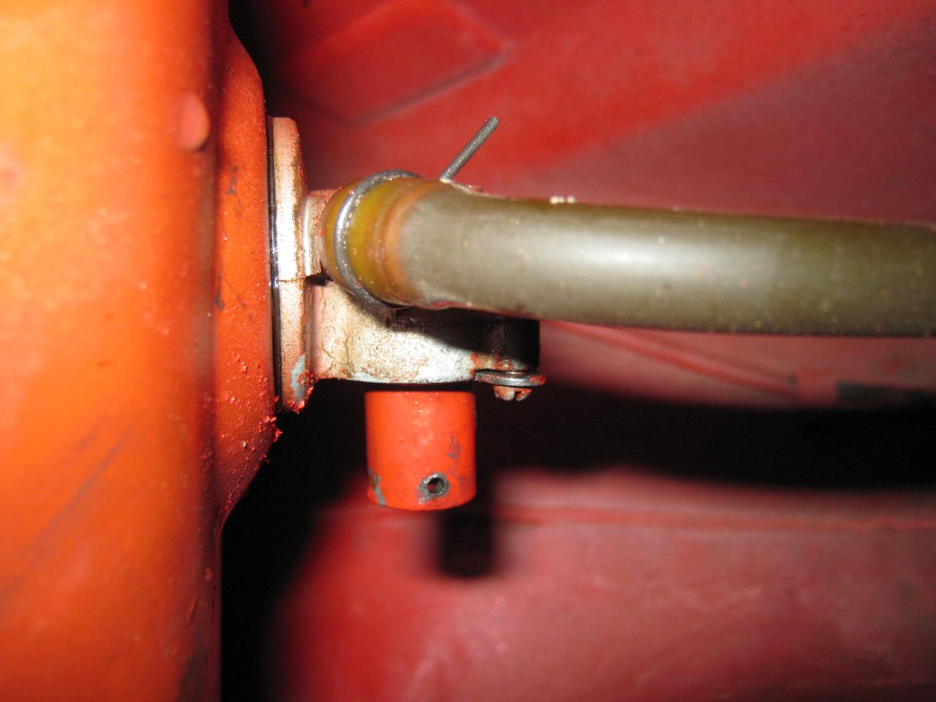

- la tanga è tappatissima,la guarnizione di gomma cotta.
devo comprare un rubinetto nuovo?
che ci passo all'interno per la ruggine?
- il faro è quello suo originale ? Aprilia?
per la pedana al momento la lascio così col convertiruggine
ste mollette per i tubi della benzina sono uguali in tutte le small?
che ne pensate complessivamente?

ho provato altri carburatori 16 ma non arriva neanche l'odore della benzina nella camera di scoppio, paraoli secchi e non aspira?
o che altro?

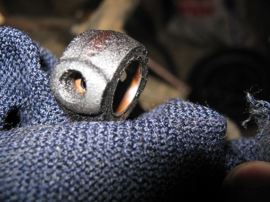

questo il perno dell'olio, ritrovato, fatto a mano...non c'era neanche una goccia d'olio nel motore

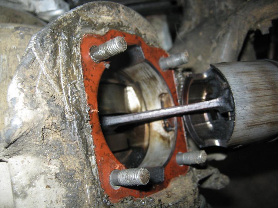

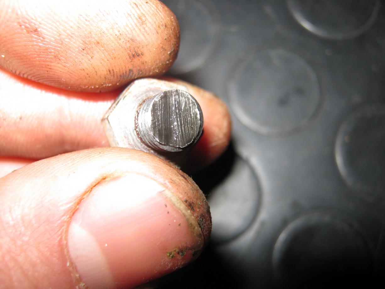

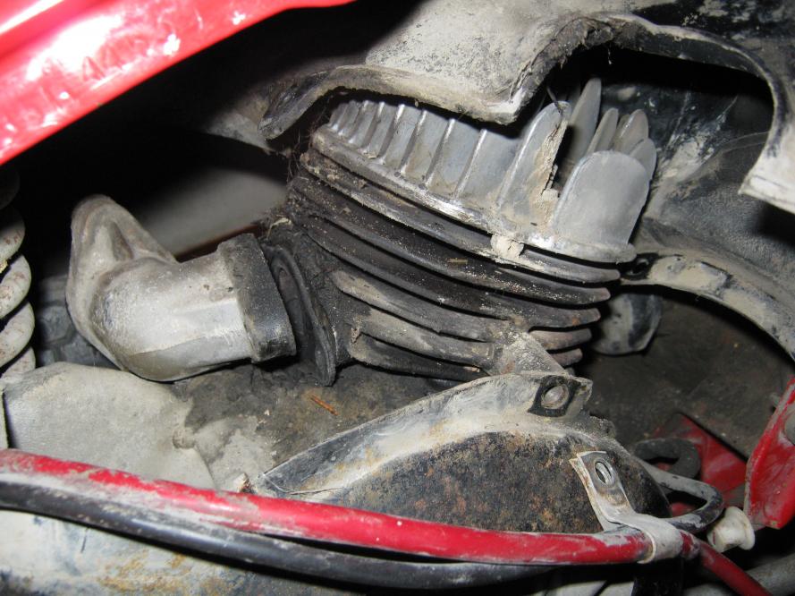

spostata la cuffia copricilindro vedete che trovo: un prigioniero mancante, può essere che il collettore della marmitta teneva solo con la pasta nera?
nell'attacco inferiore della marmitta vicino al silent block, il padellino è spezzato, da ciò penso che hanno circolato così

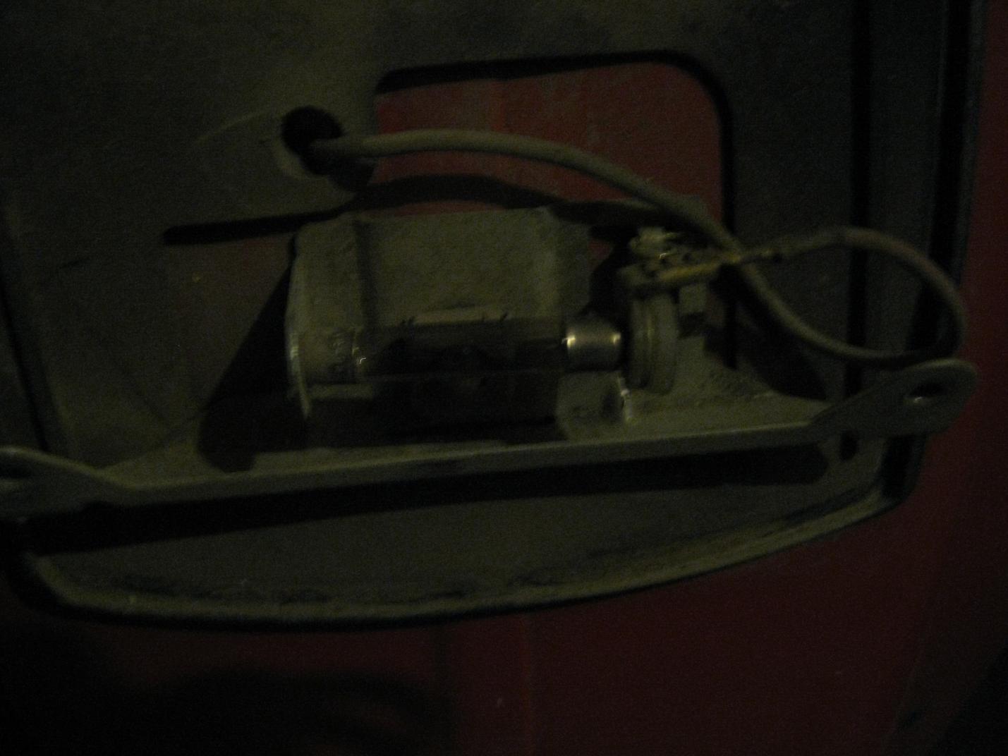

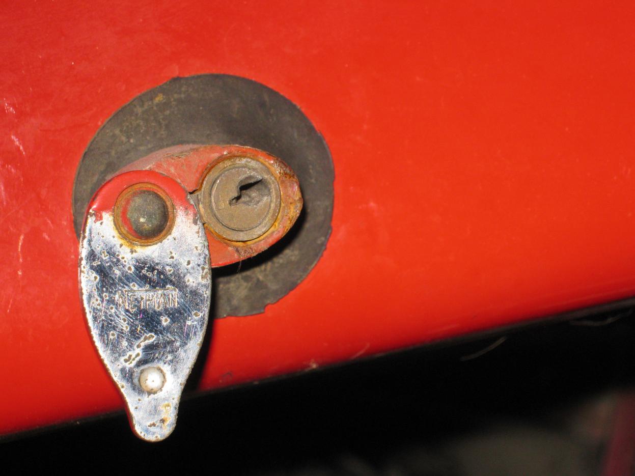

ho notato sto particolare che nn avevo mai visto su altre vespe, sarà una minchiata, ma secondo me è il modo + funzionale della posizione di metà del fermo della ruota:
IMG_0816.jpg.c125b998e2d97d24884939a39c9

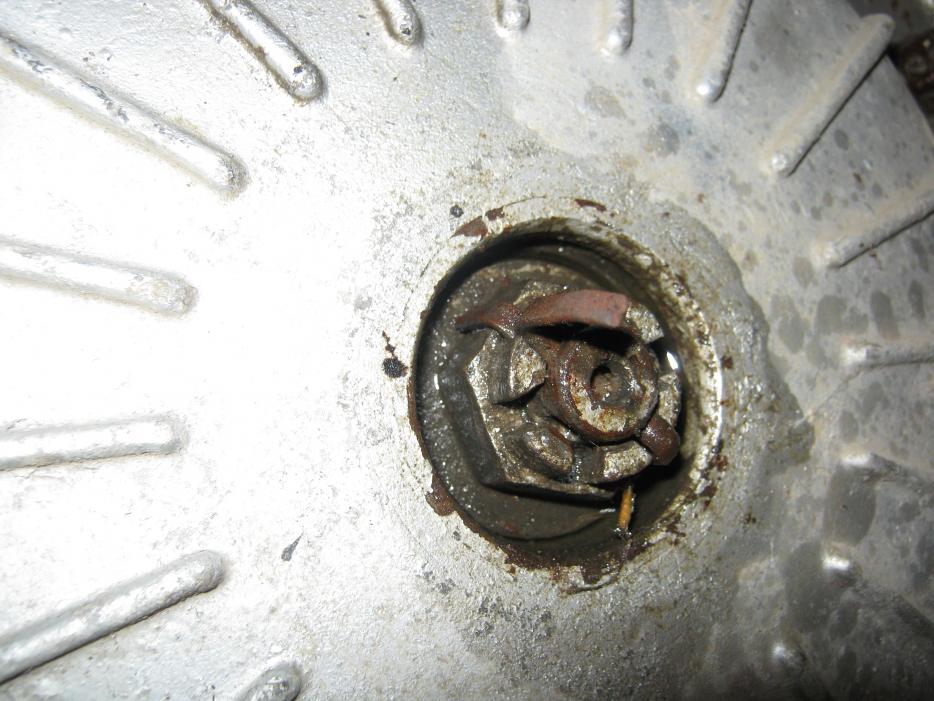

tolto il dado del volano, non c'è nessuna molla , anche se ho notato la sede di un fermo che non c'era,lo dovrò rimettere?non è vitale a quanto mi risulta

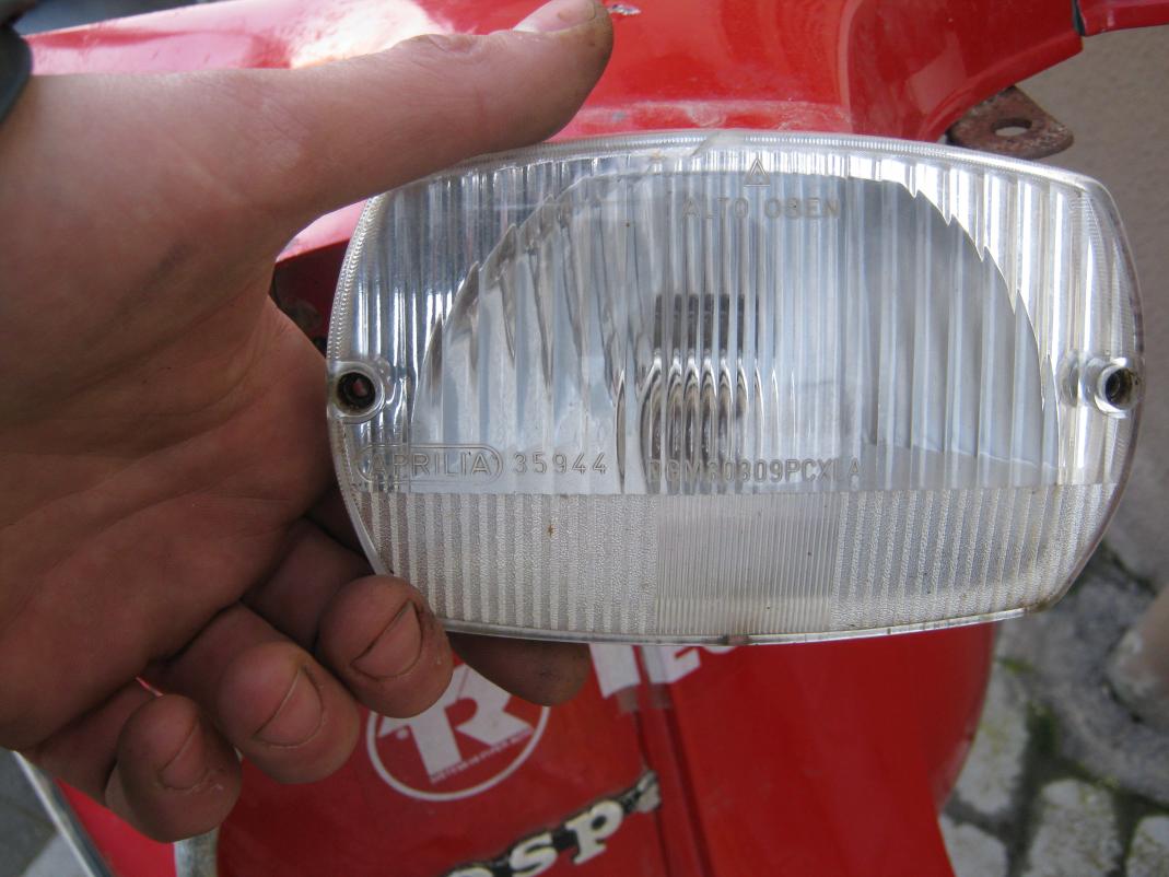

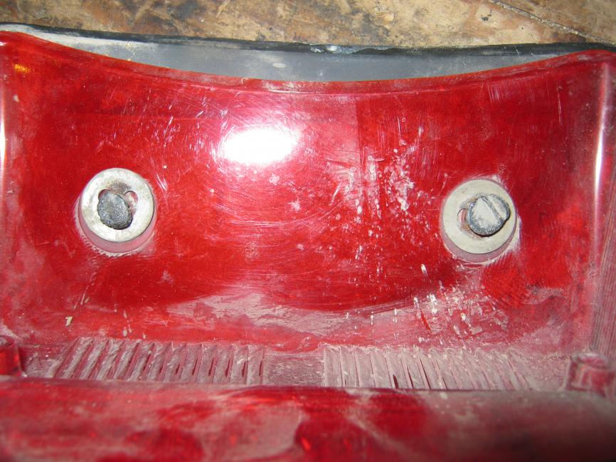

è questa la lampadina originale della Piaggio?
il copri fanalino si muove un pò,è SIEM, perciò originale no?
a parte che è nero,soltanto il coprifanalino grigio lo vendono?o lo devo verniciare?

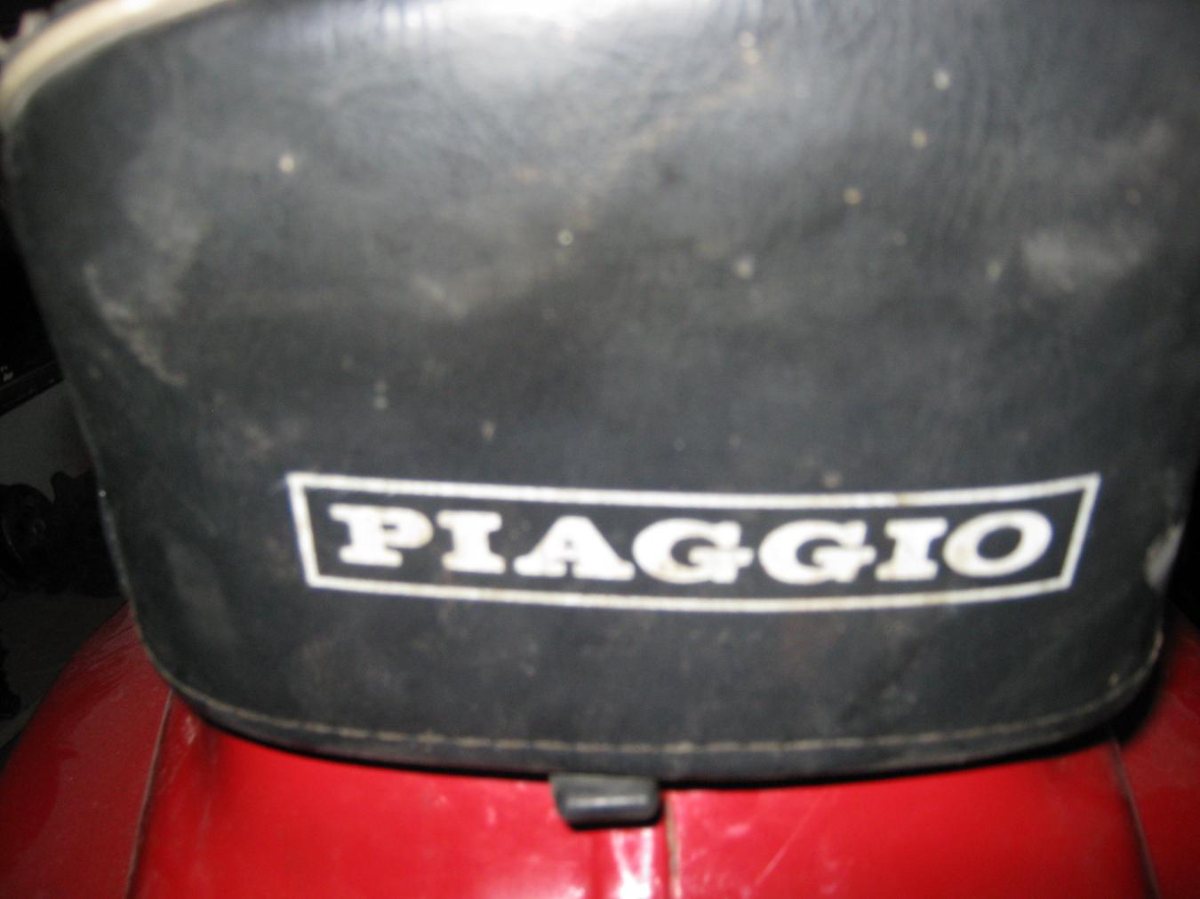

è questa la sella originale x questo modello?
quella con serratura va lo stesso bene come originalità?

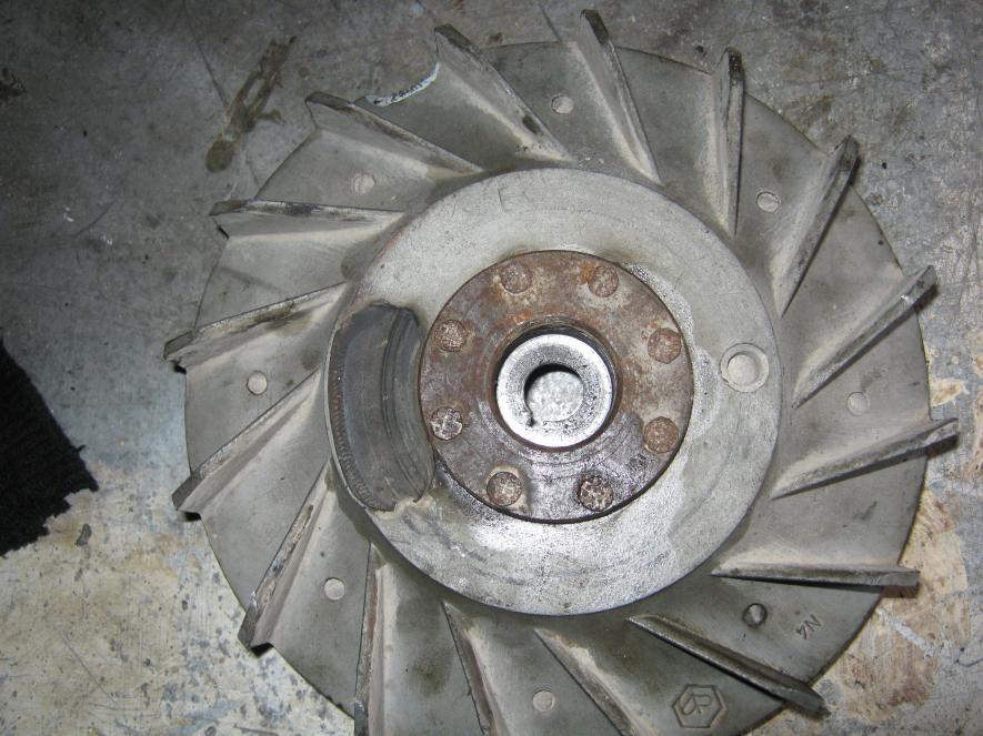

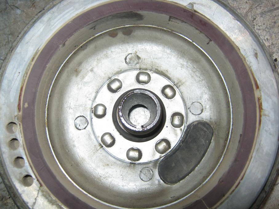

- il volano è quello suo? con l'interno plasticoso?(bachelite)?
penso che la spizzicata nn m darà nessun problema!?
- può essere solo quella tacchetta il segno per la messa in fase del magnete?

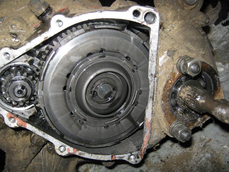

e la sua campana originale?

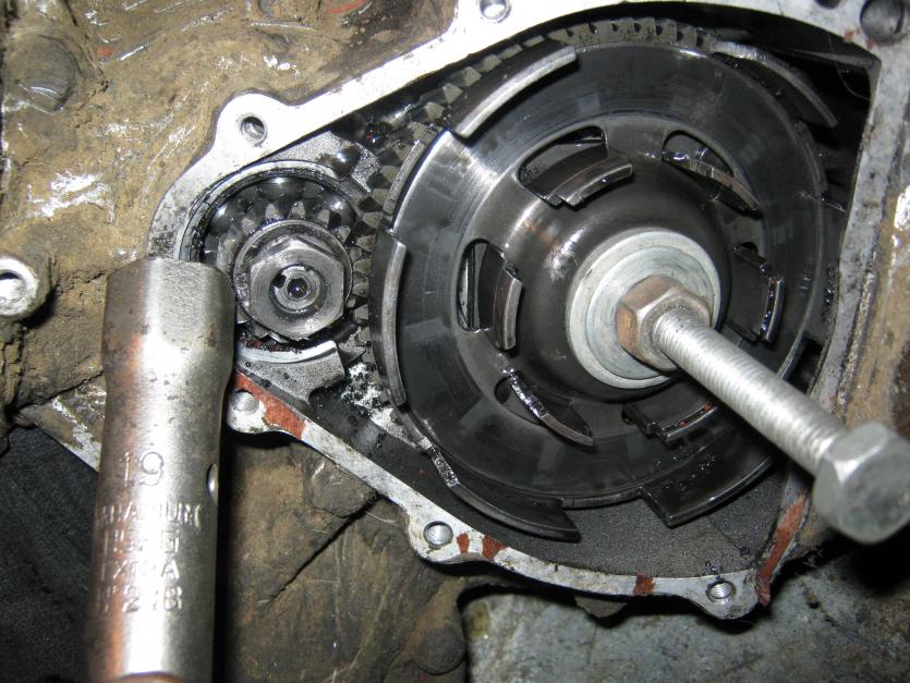

i denti sono 16

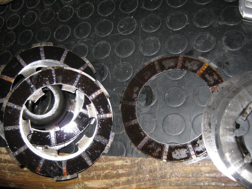

i dischi secondo voi sono riutilizzabili?
come proseguite di solito a sto punto?
beh... i dischi sono tutto fuorchè riutilizzabili.... in certi punti manca addirittura il sughero... quelli devi cambiarli assolutamente, tanto nonn costano eccissivamente
se lo monti così non metti la sua copertura
basta girarlo di 90┬░

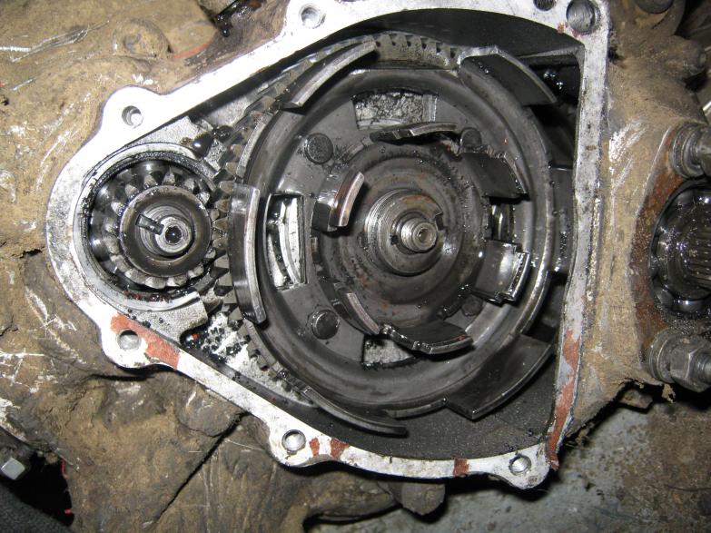

devo tirare il cestello, ma non ho estrattore,
non so se lo comprerò o
proverò con cacciaviti,costruirò la chiave?,o me lo farò prestare se qualcuno c'è l'ha.
oppure aprendo il carter dal lato volano l'alberino dovrebbe rimanere attaccato al cuscinetto piccolo o cmq esce, c'è pure l'albero motore...ma si danneggia qualcosa!?
ma con quell'estrattore si può smontare solo il cestello?
ne esiste qualcuno che tira pure il volano?

- la leva dell'accensione a volte scende senza scatti.
sarà un problema di frizione ormai incollata?
A limite liscia....se fosse incollata avresti dovuto sentire la compressione.
Quindi dischi da sostituire.
costa 10 euro..vale la pena anche perche è per questo motivo che non passava miscela.
la dovresti sabbiare dentro...ma visto la tua situzione la riempierei di acido muriatico e poi sciacqui.
Siem
una bella vespa...bravo
_ok1
devi piegarlo ancora fino al dado....poi gli metti il coperchietto in acciaio
o che altro?
avrai il rubinetto intasato.....hai provato a vedere se arriva miscela?
300 ml di buon SAE30
cè da capire di che colore era in origine...sicuramente rossa, anche se questo rosso non è il suo.
Però cè da studiare.
Cè da capire se è un 3 o 4 merce....perche siamo a cavallo e se ha cerchi da 9 o da 10.
4 marce con cerchi da 10", controllato nel database
