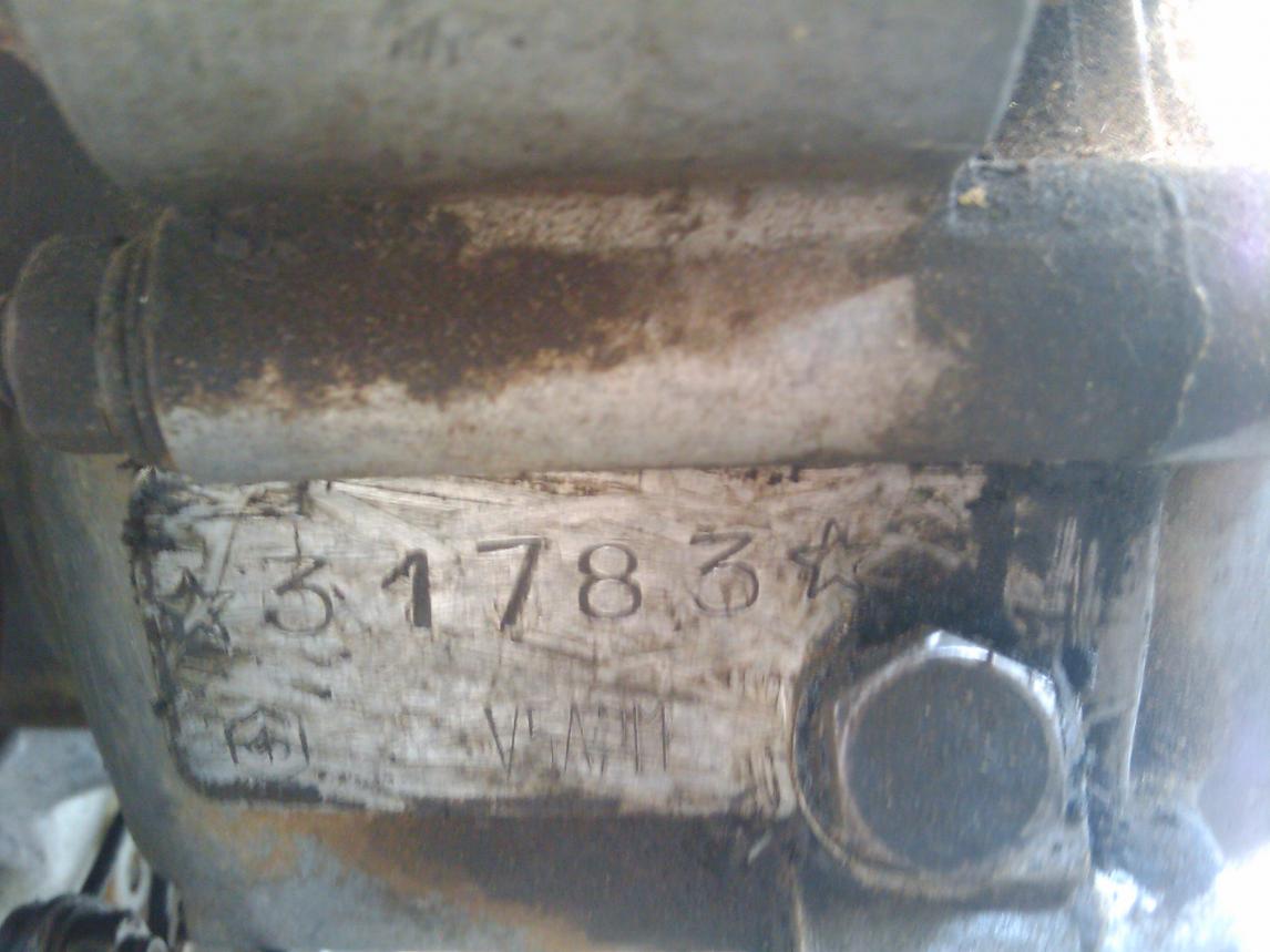

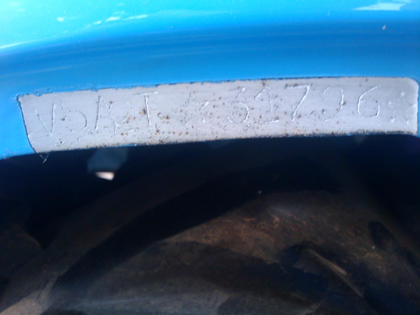

Maxim984 Inviato 8 Luglio 2010 Segnala Inviato 8 Luglio 2010 (modificato) Salve Sono un nuovo utente, mi chiamo Massimo e sto tentando iscrivere la mia vespa 50 special del 1971 a 3 marce nel registro storico e sto avendo dei dubbi anche per la mia ignoranza motociclistica nella compilazione del modulo di iscrizione.Visto che siete sicuramente piu esperti di me vi chiedo aiuto.. Allora il primo dubbio che incontro è quello del numero di omologazione che non so dov è... non so se c è e non so qual'è Secondo dubbio:motore: tipo e numero: Cosa inserire?? Terzo e ultimo dubbio: la compilazione dei dispositivi di segnalazione e illuminazione: Proiettori abbaglianti SI o NO? Luce di posizione anteriore SI o NO Indicatore di posizione Posteriore SI o NO luce di posizione posteriore SI o NO Catadiottro posteriore SI o NO DIspositivo di illuminazione targa SI oNO Prioettore anabbagliante SI o NO Indicatore di direzione anteriore SI oNO Indicatore di direzione laterale SI o NO Catadiottro laterale SI o NO X rendervi il tutto piu facile allego le foto del numero motore e del telaio [ATTACH]43440[/ATTACH] [ATTACH]43441[/ATTACH] Modificato 8 Luglio 2010 da Maxim984 Cita
Corrado.vcge Inviato 8 Luglio 2010 Segnala Inviato 8 Luglio 2010 Sul numero di omologazione non so che dirti. Per il resto, secondo me, il modulo dovrebbe essere compilato così. Motore: tipo V5A1M numero: 31783 Dispositivi di segnalazione e illuminazione: proiettori abbaglianti NO luce di posizione anteriore SI indicatore di posizione posteriore NO luce di posizione posteriore SI catadiottro posteriore SI dispositivo di illuminazione targa NO proiettore anabbagliante SI indicatore di direzione anteriore NO indicatore di direzione laterale NO catadiottro laterale NO Cita

derryx Inviato 8 Luglio 2010 Segnala Inviato 8 Luglio 2010 (modificato) Grazie!!Sei stato molto gentile.... ah un altro dubbio... siccome questa vespa era di mio nonno e non aveva targa, c ho messo la targa di uno scoteer 50 che avevo 10 anni fa che poi ho venduto... posso utilazzarla oppure ne serve una nuova?? Se il targhino è intestato a te oppure ad un tuo convivente puoi usarlo benissimo. Il numero di omologazione dovrebbe essere posizionato nella parte sinistra della scocca dove c'è il vano motore. praticamente a sinistra del numero di telaio, sulla parte verticale. Però ho paura che sia coperto dalla vernice. Ciao Raffaele Modificato 8 Luglio 2010 da derryx Cita

GiPiRat Inviato 8 Luglio 2010 Segnala Inviato 8 Luglio 2010 Motore: tipo V5A1M numero: 31783 Tutto giusto, tranne che la sigla del motore è V5A2M, come si evince anche dalla punzonatura. La sigla di omologazione è: DGM 10934 OM. E non c'è bisogno di sverniciare per trovarla e fotografarla, va bene così. Comunque, se c'è il certificato di ciclomotore originale, direi di non stare a chiedere un nuovo contrassegno, ma di utilizzare quello di tuo fratello, almeno sinchè te lo concede! Ciao, Gino Cita
