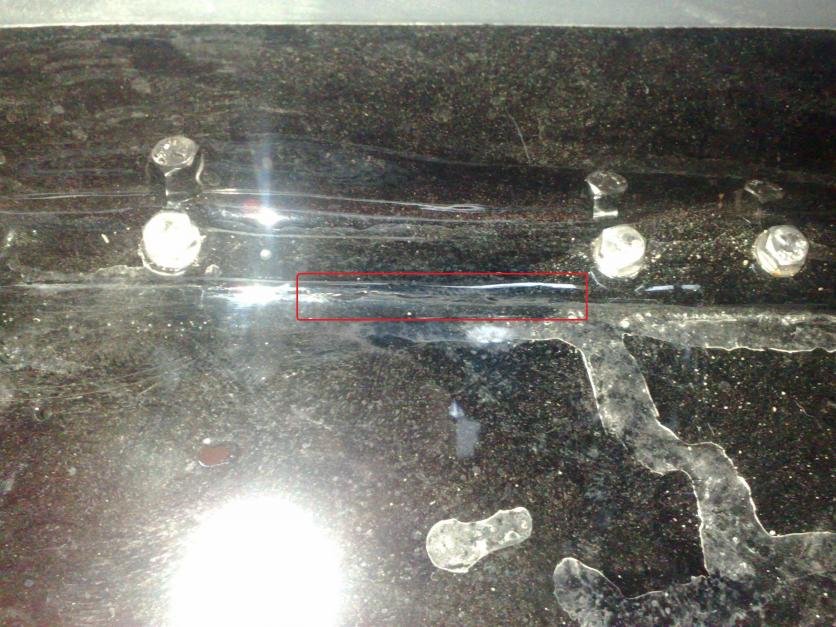

guarda non è che si capisca troppo bene in foto anche perchè ho prestato la macchina fotografica ed ho dovuto farle con il telefono....comunque dove ho evidenziato in rosso la vedi la venatura della vernice?stesso lavoro da entrambe le parti....

beh ma in quel punto lì anche la mia non è chiusa ermeticamente, quando misi il convertitore di ruggine nel tunnel, in parte uscì da lì, dalle varie fessure e fessurine.
Io pensavo che la pedana fosse vistosamente piegata, il difetto che c'è in foto è normale.
in toeria tra la lamiera del tunnel e la lamiera della pedana sarebbe utile mettere del silicone per lamierati che è sovraverniciabile così eviti di vedere lamiere mal acoppiate o crepe,quest'ultime sono nel tuo caso...a te è capitato che dopo la verniciatura la vernice si è stesa bene ma è bastata solo qualche vibrazione per far sì che cedesse e si formasse la crepa,se usavi il silicone che ti dicevo sopra(usato molto nei restauri delle fiat 500) non accadeva nulla
faccio un altro esempio: se gonga metteva questo silicone nel lamierato il covertitore di ruggine non fuoriusciva da nessuna parte...
No no ragazzi è che dalla foto non si vede, la vernice è si crepata in quel punto ma la pedana si è proprio piegata all'insù in quel punto, putroppo dalla foto non si capisce, se passi la mano però senti proprio che si è piegata verso l'alto....quel silicone mi pare che lo abbia messo clinica, o meglio così mi ha detto poi però non avendo troppo presente cos'è non posso esserne certo....
Però in ogni caso appena presa la vespa era dritta e perfetta sia un mese fa la prima volta che venerdì pomeriggio quando l'ha rifatta, tempo un giorno scarso si è formata questa cazzo di piega in su, e mi pare che la cosa stia pure peggiorando....
L'altra volta la teoria del cavalletto che aveva sfondato ci stava ma ora il cavalletto batte su una piastra quindi non è quello...
La teoria dell'ammortizzatore troppo lungo è una cazzata totale?sono disperato ora arriva agosto e il carrozziere chiude e finisce che fino a settembre non la sistemo.....voglio morire....

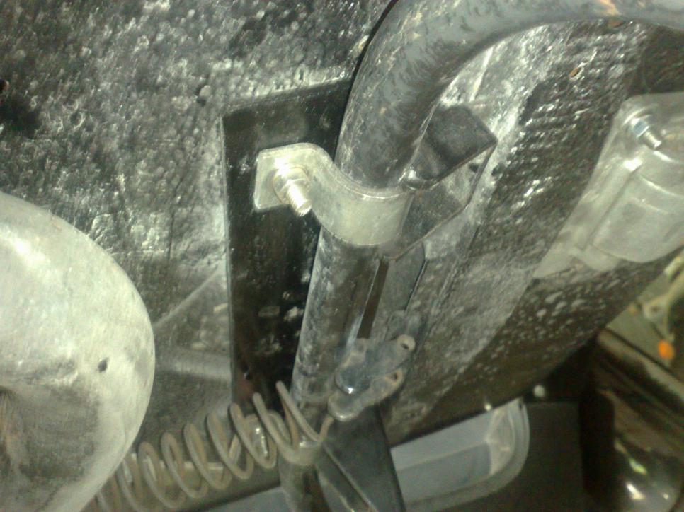

Ciao forse dico una cavolata ma le staffe del cavalletto vanno in battuta sulle staffe stese che lo reggono e le stesse staffe del cavalletto sono originali per lunghezza o forse sono un pò più corte e non arrivano al gocciolatore di rinforzo che stà sotto la pedana,prova a mettere una foto della parte di sotto.
ragazzi ecco la foto del lavoro che ha fatto l'ultima volta il carrozziere....
In effetti quelle staffe mancano cazzo ma porco cazzo erano così fondamentali da farmi fare quel lavoro?? mi sa che me le sono dimenticate.....
13072010018.jpg.15da442b8b449810218359ce
cazzo ma erano così fondamentali???proprio non mi sono nemmeno venute in mente fino a quando non me lo avete fatto notare...tutto questo casino per quello quindi???e possibile che manco il carozziere se ne sia accorto??
Ciao Max ma io dalla foto non vedo la traversina che sta sotto la pedana e vedo solo quella piastra che avete messo voi che a me sembra inutile,i carrozzieri di solito non se ne accorgono perchè ci si accorge solo durante il montaggio per quelli che lo sanno però.
no no ma infatti non le ho messe perchè si vede che ho non le ho viste e poi chissa dove le ho messe...Me ne sono prorpio scordato porco me....la piastra l'ha messa il carrozziere, ma è possibile che quella non sia bastata comunque a non fare piegare la pedana?concettualmente anzi non dovrebbe essere molto meglio di quelle staffe?
comunque tra nezz'ora vado dal carrozziere, la faccio raddrizzare e poi cerco dove cazzo sono finite quelle staffette, non so davvero come me le sia dimenticate ma soprattutto come non lo abbia più notato?sono anche andato a chiedere in un negozio specializzato dove hanno visto la vespa un pò di persone ma nessuno se n'è accorto, meno male che esiste VOL:)
Dici che poi mettendo quello allora dovrebbe reggere tranquillo? nel dubbio pensavo di metterlo comunque il laterale magari così cerco di farla sforzare il meno possibile ora che di menate ne ha avute abbastanza magari la lamiera è pure più debole....
no no ho capito quali pezzi mancano:) sono totalmente rintronato non so come li ho dimenticati.....Però da ignorante a dire la verità non ho mai pensato che avessero un'importanza tale....credevo servissero solo per tenere il cavalletto sui supporti mentre si avvitava ma ero convinto non subissero nessuno sforzo....invece sono così importanti?

ah ah guarda io cerco intensamente di non pensare che centri ma di sicuro quel cesso qualche colpa ce l'ha di sicuro....per esempio è un mistero quanto cazzo riesca a consumarmi ultimamente....sono sempre più propenso di passare al polini per consumare un pò meno...ah ah:)cazzo di pezzo di ferro......per quanto riguarda le staffe allora domani faccio un salto a comprarle. Il carrozziere mi dovrebbe dare la vespa domani sera sistemando alla buona la pedana almeno da raddrizzarla poi se si vede che resiste questa volta anche mettendo le staffe mi vernicia di nuovo la pedana...che patimento meno male che ci siete ragazzi:)
ho comprato le staffe nuove già che c'ero, il carrozziere mi ha detto che spostava più in avanti la piastra sotto perchè secondo lui era stata messa male dall'operaio....stasera vi aggiorno sui miglioramenti (o peggioramenti.....)
