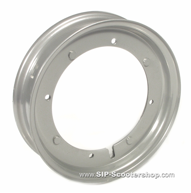

Ho trovato per le ruote una cosa che credevo non fosse più in circolazione; si tratta di un cerchio che si monta sul mozzo da 9' con copertoni da 10'.
Ci sono anche su SIP, li ho visti per caso, codice 82005000.

Che figata i cerchi...mi sa che me li prendo...

ma questi cerchi ce li hanno solo su questo sito o anche su altri?
Qualcuno sa + o - cosa costano?
Vai su sip e metti il codice del prodotto, te lo trova il otore di ricerca; se non sbaglio sono sui 18 euro, in più devi mettere IVA e trasporto, ma secondo me si trovano anche in Italia, basta cercarli un attimo.
allora: se vuoi puoi cambiare i tuoi tamburi a 4 dadi di fissaggio del cerchio con dei tamburi special a 5 dadi quindi da 10" per poi montare dei cerchi comunissimi da 10" se invece non vuoi stravolgere l'estetica del mezzo compra pure i costosi cerchi modifica a 4 fori da 10"; per le puntine... uhm se il dado ha una testa da 14mm purtroppo è quello col seeger e non ti serve l'estrattore, svitando il dado il seeger ti fa estrarre il volano (non ripetere troppe volte l'operazione, il seeger non dura molto e non è facile trovarne uno uguale per sostituirlo) se invece è 17 o 19 devi comprarti l'estrattore... buon lavoro! se la tua vespa è "dopo il 76" dovrebbe avere il volano con l'estrattore (per fortuna).
Penso che opterò per la soluzione freni da 5 bulloni +cerchi da 10"....
