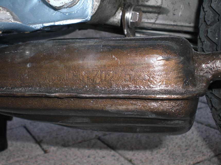

alfred Inviato 27 Ottobre 2010 Segnala Inviato 27 Ottobre 2010 se può esservi utile, vi metto la sigla che ho trovato sulla mia vba del 1958 non sò però se è ok anche x la VNA1T/1958 sulla scheda tecnica (della VBA) è riporta la sigla IGM 0112S e, nell'angolo in basso a dx dice che può essere sostituita da questa : APP. IGM 702/57/S come approvata con atto 702/57/S del 01.10.1957 sigla che ho appunto ritrovato sulla mia VBA/1958 ecco la foto Cita
