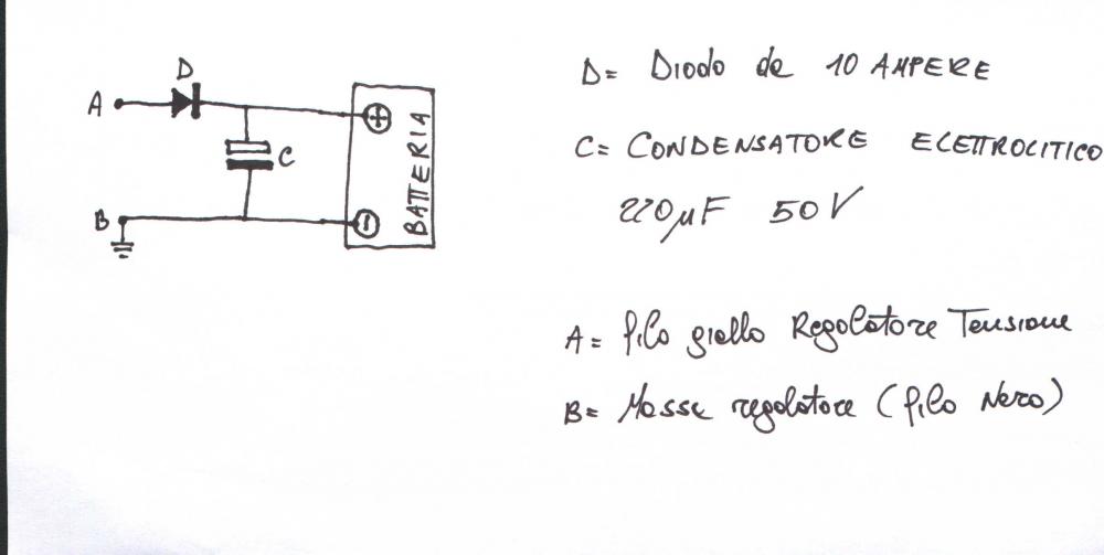

E' possibile installare una batteria su un px125e dell'83?
Quale sarebbe il modo per farla ricaricare? Grazie a chi mi risponderà ...Un saluto a tutti.
ciao,
io possiedo un P125X dell'81, a puntine, ho montato la batteria usando il caricabatteria venduto dalla piaggio, si collega all'intermittenza delle frecce, al cavo verde che porta corrente aquest'ultimo, nel caso del tuo PX essendo elettronico non credo cambi nulla, guardando su VespaTecnica lo schema del P125X e del PX125E sono mooolto simili quindi la soluzione che ho usato io andrà bene anche a te!
l'aggeggio che ricarica la batteria non è altro che un raddrizzatore di tensione che trasforma i tuoi 12V alternati in 12Vcontinui permettendo la carica della batteria...quindi se non vuoi andare in cerca dell'aggeggio magico te lo puoi costruire semplicemente comprando 4diodi di tipo classico, non ricordo la sigla..., e cstruire un ponte di graetz che raddrizza la tensione...poi colleghi in ingresso il cavo verde ,che dal regolatore va all'intermittenza ,e la mssa e in uscita colleghi i terminali della batteria! se vuoi ti faccio uno schemino...
ciao!
Si... ti sarei molto grato se potessi farmi uno schemino magari me lo posti.Grazie mille per avermi risposto non credevo di risolvere in così poco tempo.ciao..
Attenzione che raddrizzando una tensione alternata usando il ponte di graetz completo non hai piu' 12 Volts ma (12 - 1) * 1,41 (si toglie 1 da 12 per compensare la caduta di tensione dei diodi ) che sono 15 Volts continui.
dunque...che io sappia da quanto ho studiato di elettronica fino ad ora(faccio la IV ITIS ELETTROTECNICA) la tensione in uscita è ridotta della caduta sui diodi, il valore medio è due volte la tensione in uscita fratto PiGreco e il valore efficace è come al solito la tensione in uscita fratto la radice di due...per cui da 12Valternati usando diodi con tensione di soglia 0.6V la tensione massima in uscita può essere solo 10.8V (essendo 2 i diodi in conduzione)e il suo valore efficace 10.8/1.41=7.65V quindi per avere una tensione in uscita di 12V continui come valore efficace sarebbe necessario avere in ingresso circa 18V alternati...
magari mi sbaglio ma mi pare funzioni così!dopo provo a fare un paio di misure sul mio circuito sulla vespa e vi confermo se sbaglio o no!!!
ciao a tutti!
Per Rix...Da quanto tempo hai la modifica sul tuo px dell'81? Funziona correttamente?
E poi per accendere le luci bisogna collegare qualche altro filo? Ciao alla prossima.

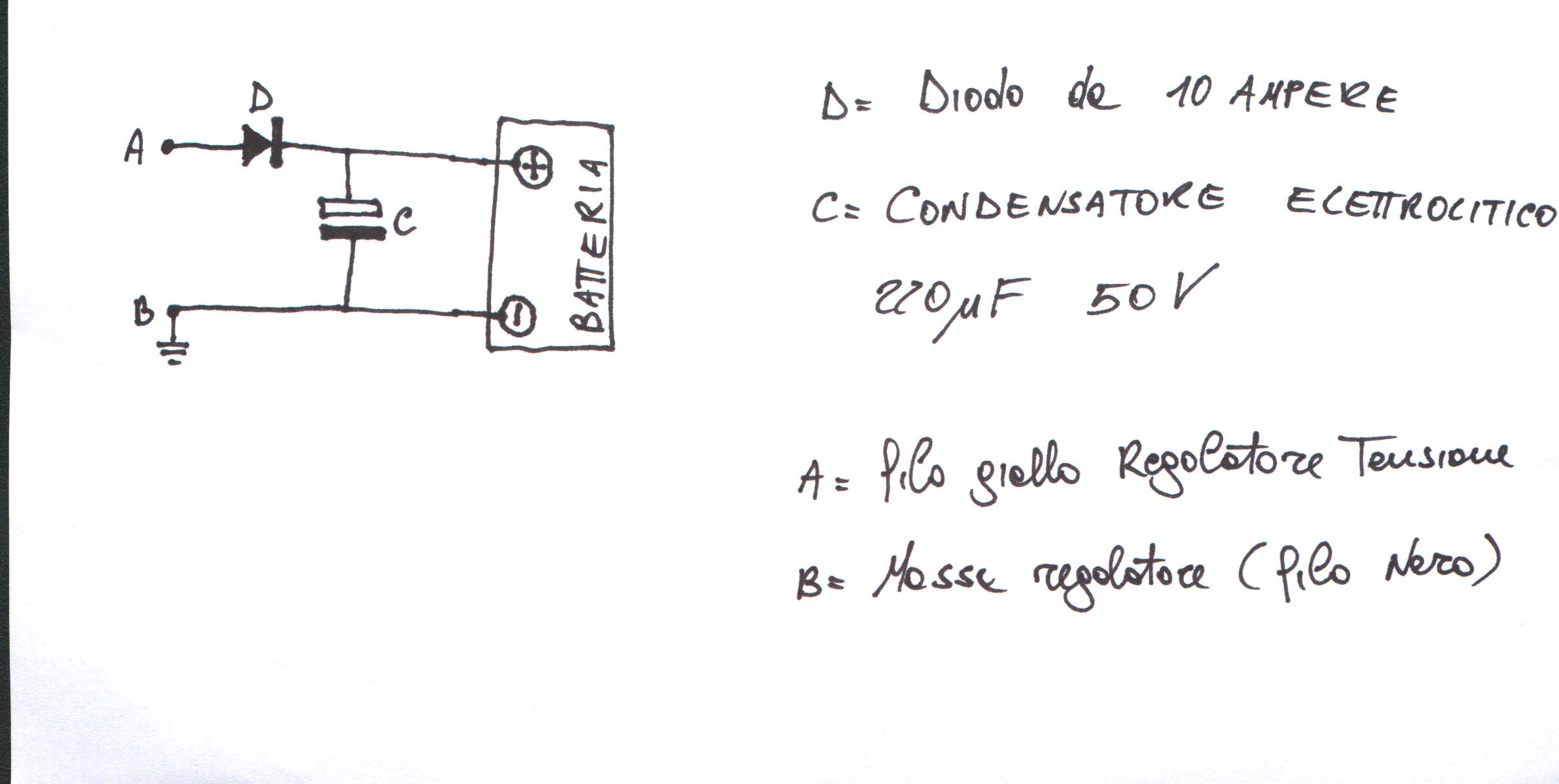

Avevo postato tempo fa un èpiccolo schema..
lo riporto sotto. Magari fatti aiutare per individuare il giusto verso di montaggio di caondensatore e diodo.
